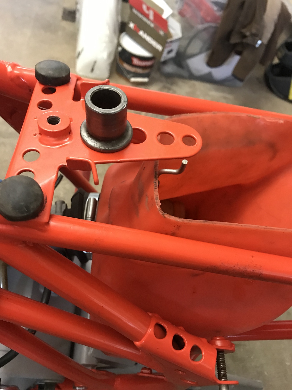

Merci de me dire si cette rondelle est à sa place ? Et cette entretoise va où ?
Comme un idiot je n’ai pas fait assez de photos…

Posté le 06-03-2025, à 19:17
Pour la douille, ça ressemble à une bague montée sur les flasques de tambours flottants ou une entretoise sur le moteur.
Posté le 06-03-2025, à 22:18
La douille, la bague ou l'entretoise ne se monte elle pas au niveau de la fixation basse des amortisseurs ?
Si oui, tu devrais en avoir deux, comme.... 😁
Posté le 07-03-2025, à 07:41
Quelles sont ses dimensions ?

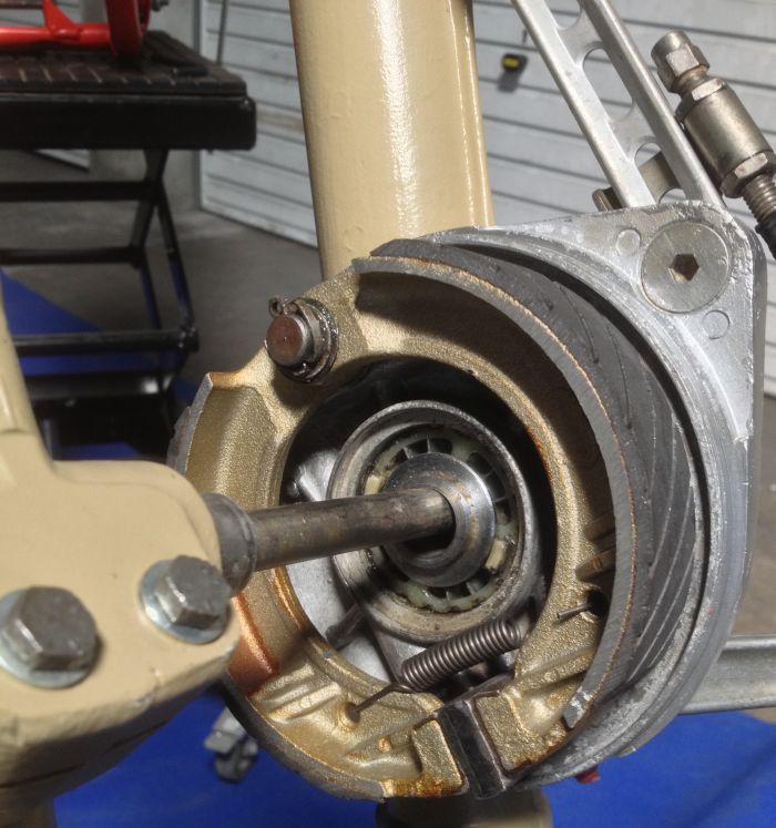

Posté le 07-03-2025, à 08:40
ca ressemble à une entretoise roue avant coté droit.
une photo de mon ex 125 lc
Remontage gs 1979 j'ai besoin de vos conseils
voili

Posté le 07-03-2025, à 13:39
Moi, je pense à une entretoise d'axe de roue arrière. Ici sur une GS 78.

Posté le 07-03-2025, à 15:41
Regarde devant la douille, il y a le trou M8 de fixation du réservoir, et les vis d'amortos c'est aussi du M8

Posté le 07-03-2025, à 21:25
Ha oui effectivement, je me suis bien planté...lol 😄

Posté le 09-03-2025, à 20:37
bonjour
non pas roue arrière, celle-ci n'a qu'un seul épaulement donc plutô roue avant.

Pour ta bague , tu n'as pa donné les dimensions ...

Et du coup, tu as trouvé où se monte l'entretoise ?

68 ans4848 messages 33 images
Posté le 02-01-2026, à 17:08
Je ne vois pas ce que mon comportement a de navrant…
Je suis seulement plein d’humilité car béotien et je remercie encore ce forum pour son accueil et sa réactivité
Si un jour, quand j’en saurai plus je peux aider je le ferai avec plaisir
Oui j’ai trouvé la place de l’entretoise sur l’axe de roue ar ;)
Posté le 03-01-2026, à 20:03
Petite question du soir… je ne parviens pas à centrer la roue avant ;)
Merci pour vos conseils et bonne soirée
Et quand je serai un peu sachant je me permettrai peut-être d’intervenir par ailleurs mais la route est encore longue
Ps, j’ai rentré le moyeu de frein au maximum…
24352435 messages 532532 images
Posté le 04-01-2026, à 10:04
IL me revient en mémoire que j'ai eu ce souçis il y a fort longtemps .La raison était qu'achetant à tout va des pièces  , j'avais interverti  un axe de roue pour une marzo , mais certainement pas pour mon modéle .Le grand Ø de l'axe  étant plus long , mais la possibilité d'une entretoise ou rondelle oublié est fort probable aussi ....

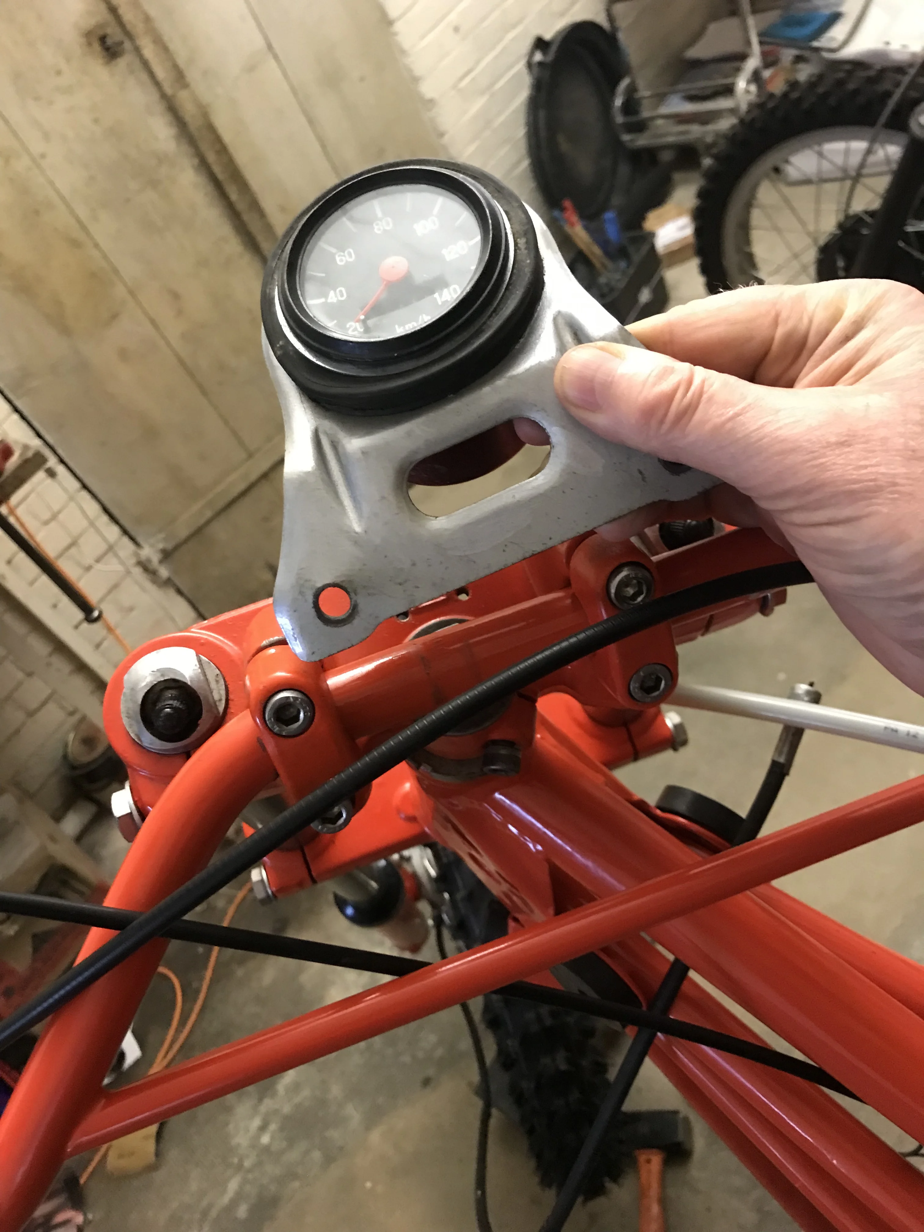

Posté le 01-02-2026, à 15:18
Encore une question…
c’est comment un support de compteur en 79?
A quoi ressemblent les pontets ?
merci pour votre aide et bonne journée ;)

Posté le 01-02-2026, à 16:45
Il faut juste des vis plus longues et deux entretoises qui rattrapent la hauteur du lamage des pontets.
