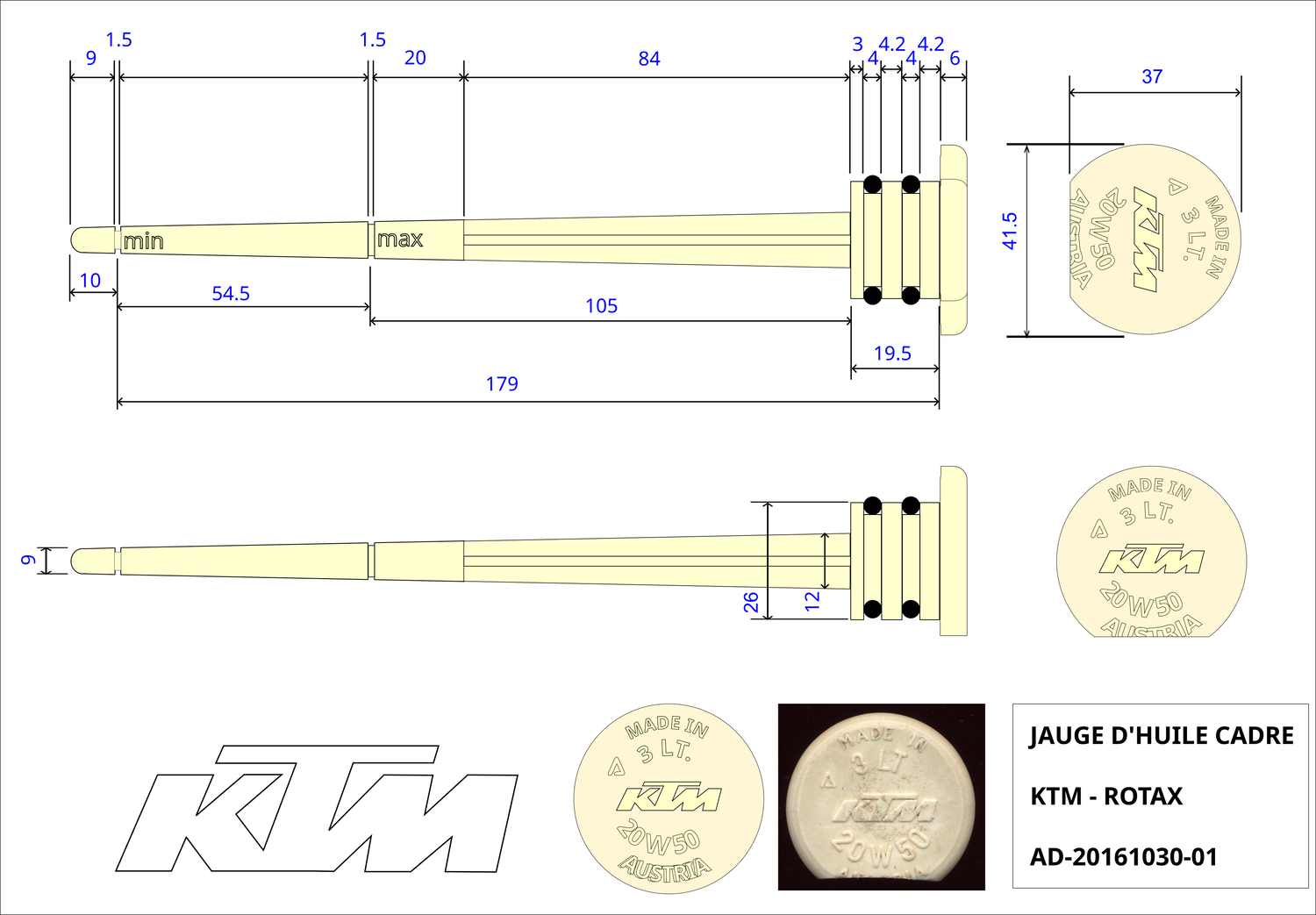

Bonjour a toutes et a tous  , voila je recherche la dimensions de la jauge d’huile  ( la mienne et cassée je n’est plus que la partie vissé ) , je vais enfin recommencé mon chantier de rénovation .... bonne journée J-F ..
Posté le 01-06-2025, à 14:25
Partie vissée?  🤔
jauge huile 600 gs xc
Posté le 01-06-2025, à 20:06
Hoooo Didier  😊  😊  😛 Bravo pour ce plan !

bonjour  , merci pour la réponse , et oui j’ai dit une ânerie il n’est pas vissé le bouchon !  super les schémas  un grand merci  ,je vais voir si je peu en refaire un chez M46 parts  .  a bientôt .

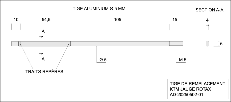

Comme tu as le bouchon, tu pourrais tout simplement visser une tige en métal, sur laquelle tu aurais indiqué "mini" "maxi'. Éventuellement, tu peux aplatir la zone de mesure.  😉
J'édite le message, la tige peux aussi être en plastique, on en trouve dans les brico.

Bonjour , tu a raison ce sera le plus simple , merci et bonne journée ... a bientôt J-F .  👍
