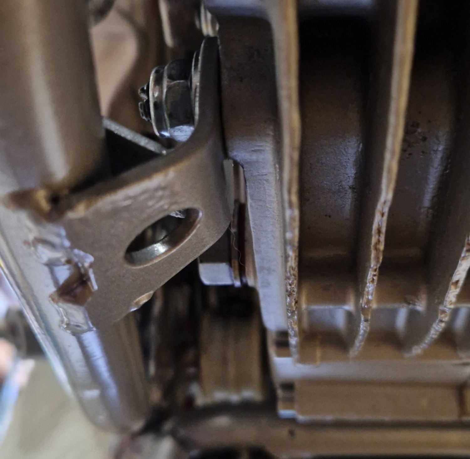

Bonjour, je souhaite remonter une moto avec ce cadre, mais une patte de fixation moteur est cassé.  Quelqu un d'entre vous aurai une photo de la patte de fixation ainsi que la côte d'entraxe. MERCI

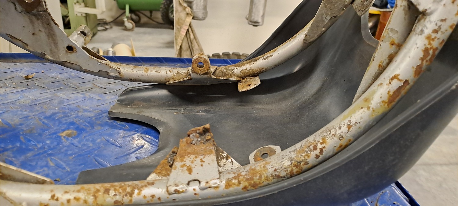

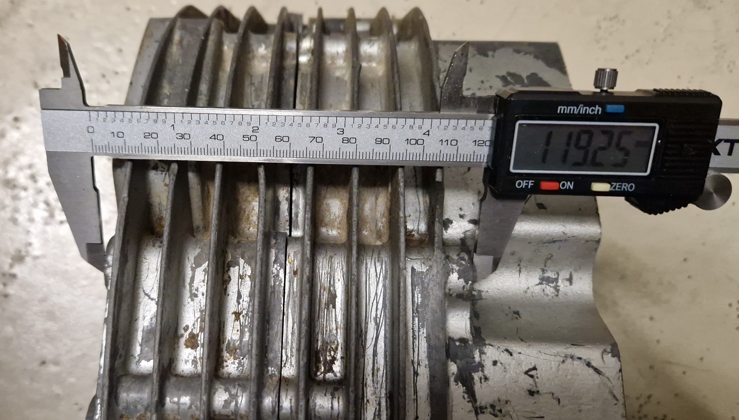

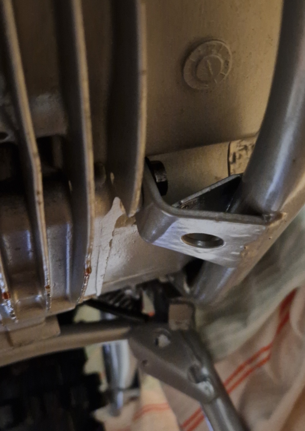

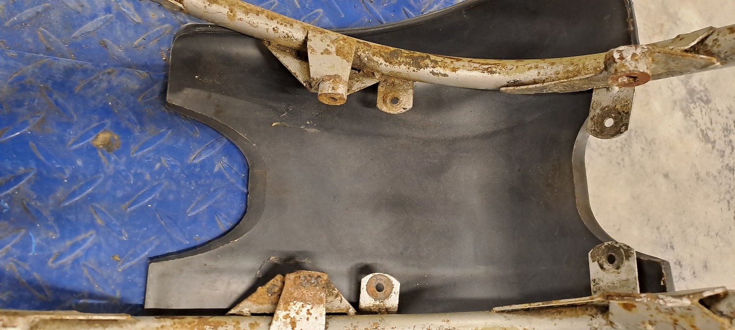

Pour répondre à la question , l entraxe est de 12cm et voilà 2 photos des pattes de fixation
Mon cadre est un mc5 de 1976
