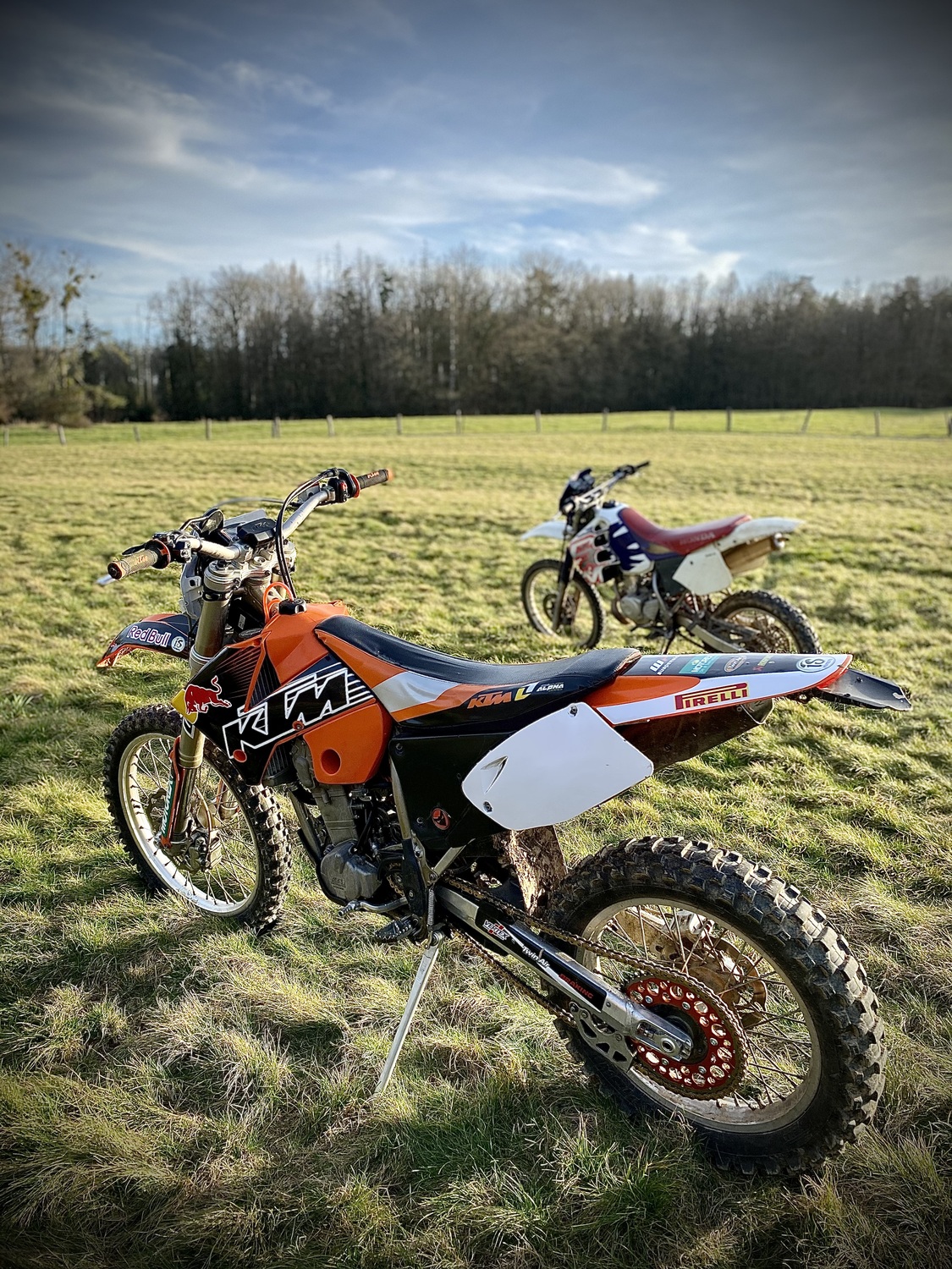

Bonjour je possède un ktm 450 exc de 2003 et j’aimerais savoir si c’est possible d’installer les carénages arrière d’un 450 exc de 2004 ou plus s’il vous plaît, car j’ai vu que après 2003 jusqu’à 2007 c’est des monocoques… et si oui si il faut changer la boucle arrière et la boîte à air pour pouvoir l’adapter ou des autres pièces je suis un peu perdu… 😞 merci d’avance de vos réponses si jamais vous voyez mon message ça m’aiderait beaucoup !!!

J'ai possédé à l'époque une 2003. L'utilisation des garde-boues ar et plaques latérales, boîtier de filtre à air implique le montage de la boucle ar cross.
Tout cela de mémoire.

Je vous remercie et oui j’avais vu quelques informations à se sujet mais je voulais vraiment être certain donc si je récapitule il me faut une boucle arrière + la boîte à air de 450 exc de 2004 pour pouvoir installer là monocoques et c’est du plug and play ou faut faire quelque modification quand même ?? Merci à vous en tout cas c’est bien gentil 😌

Car je viens de voir que la boucle arrière d’un 450 exc 2003 sont les mêmes jusqu’à 2007 donc pas besoin de la changer finalement ?? J’ai juste à changer la boîte à air car le couvercle de boîte à air n’est pas le même et installer la monocoque c’est tout ??  Merci de vos réponses ça m’aiderait beaucoup
