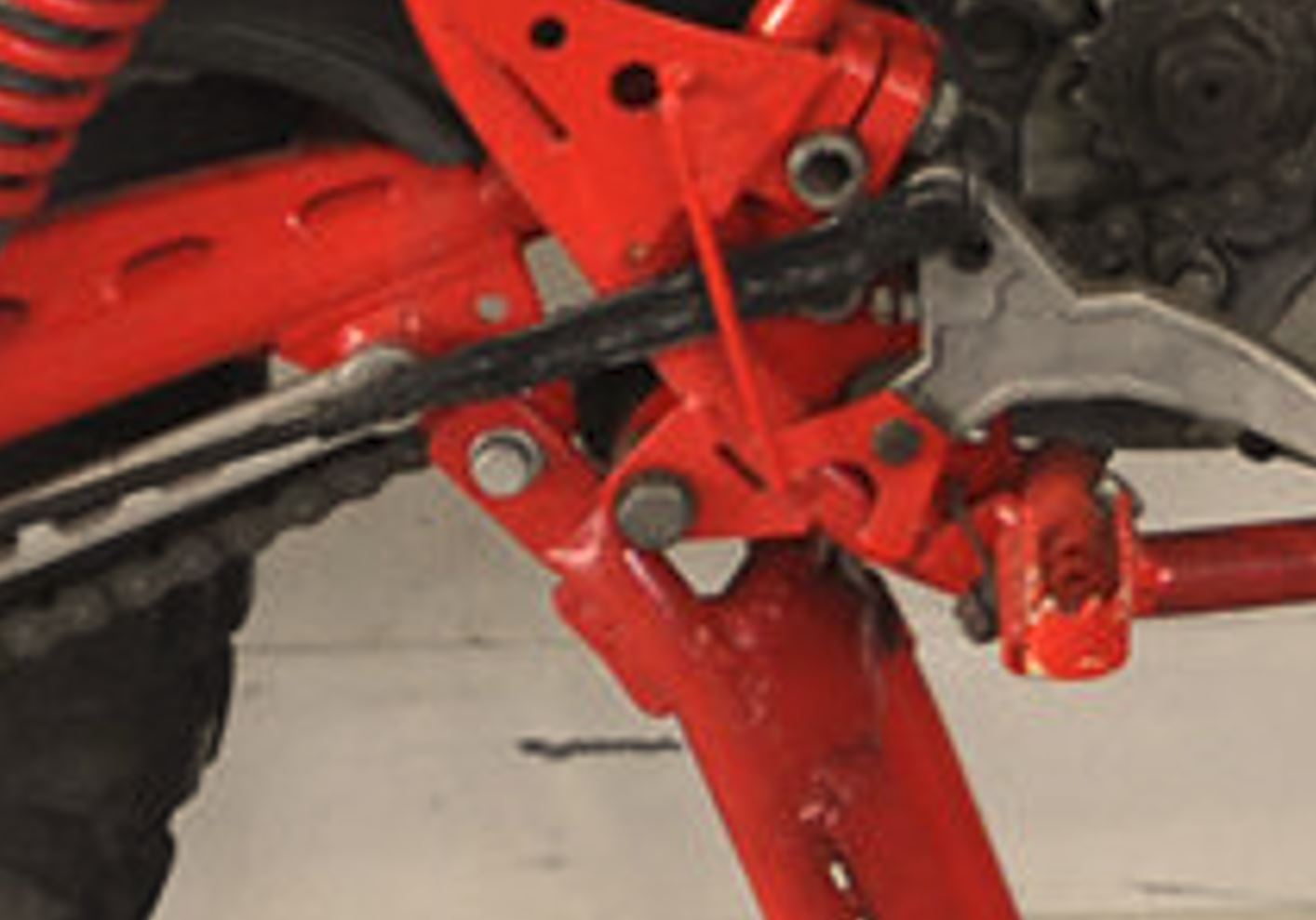

Posté le 21-08-2025, à 11:28
Photo ancrage béquille centrale ktm 1979 80
68 ans4848 messages 33 images
Posté le 21-08-2025, à 11:35

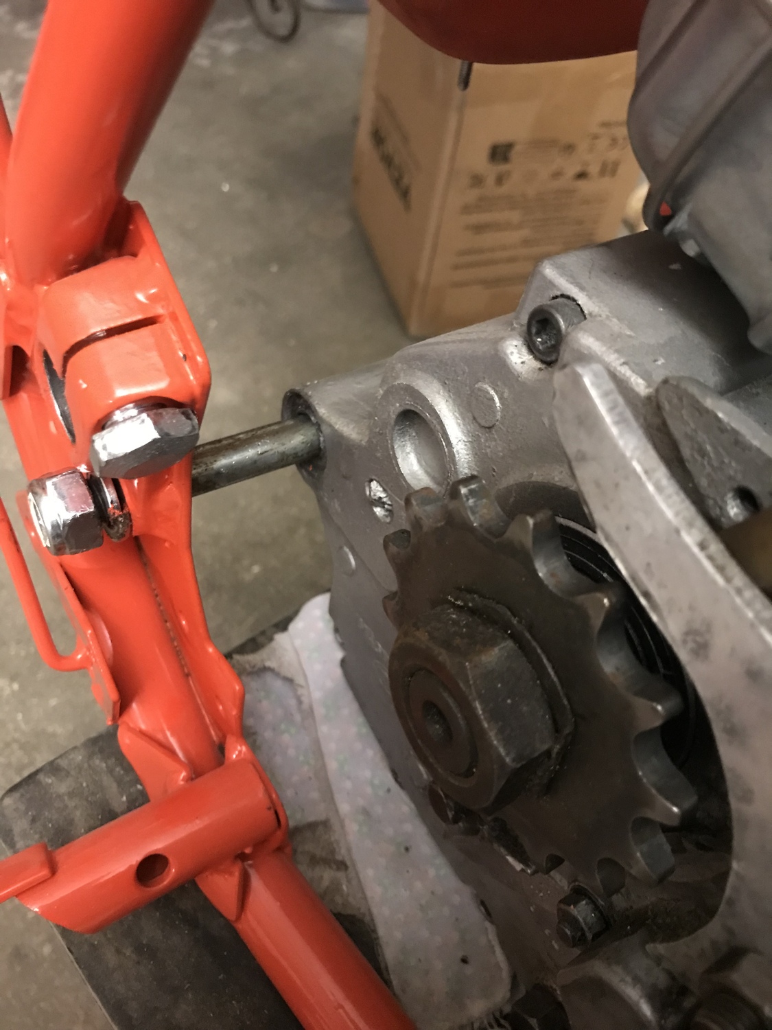

Super ;) merci beaucoup j’étais juste un peu surpris par la petite taille de la vis …et la vis juste en dessous elle sert à quoi ?
Posté le 21-08-2025, à 11:44
Sur la patte de béquille, sur le BO, en haut, la vis de fixation de la barre d'encrage du flasque de frein.
En dessous, la vis de fixation et articulation de la béquille.
En dessous, sur le cadre, la vis / axe de roulette de chaine.

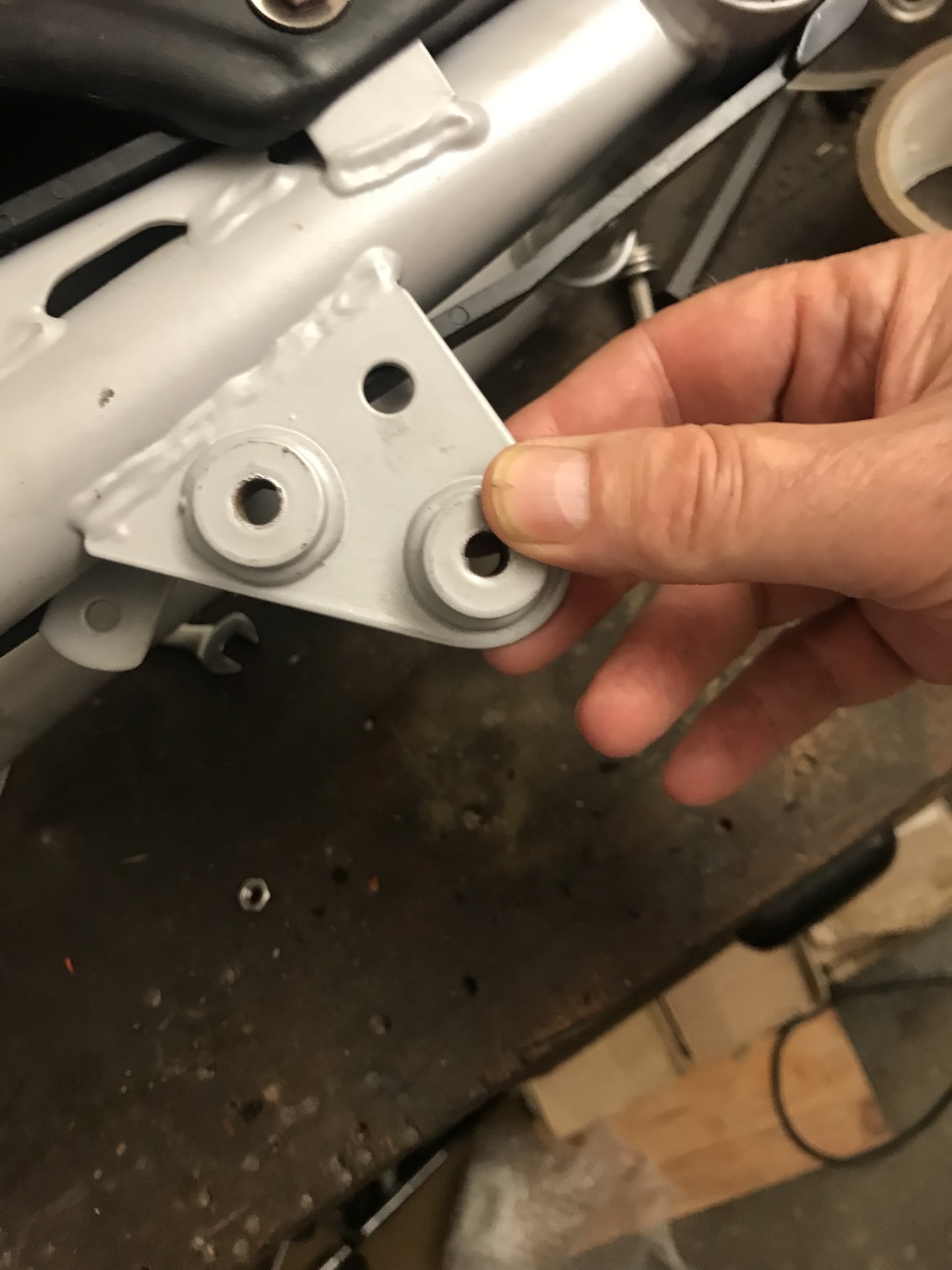

Autre question : y a t il une entretoise sur l’axe de fixation moteur ? Encore merci
Posté le 21-08-2025, à 14:15
Posté le 21-08-2025, à 17:49
Merci beaucoup ! Me voilà bien ;(
Posté le 21-08-2025, à 20:49
C'est assez simple à fabriquer, j'en ai fabriqué un car il était cassé en deux.
Il te faut un tube épais du bon Ø soudé sur une platine.

L'entretoise est en acier. Quand je dis "j'en ai fait un", ça fait très longtemps et je ne soude plus beaucoup. J'ai perdu la main.

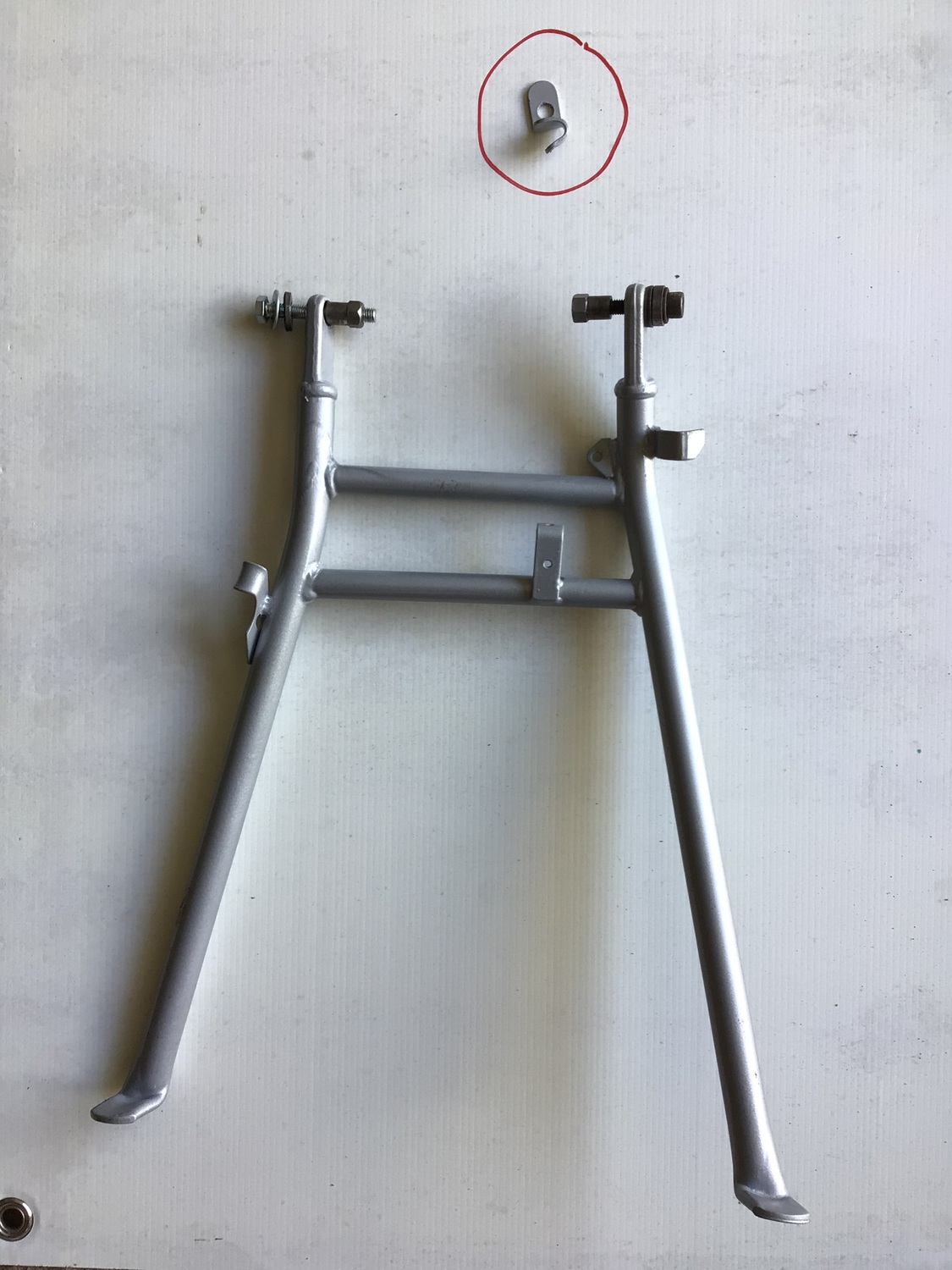

Bonjour

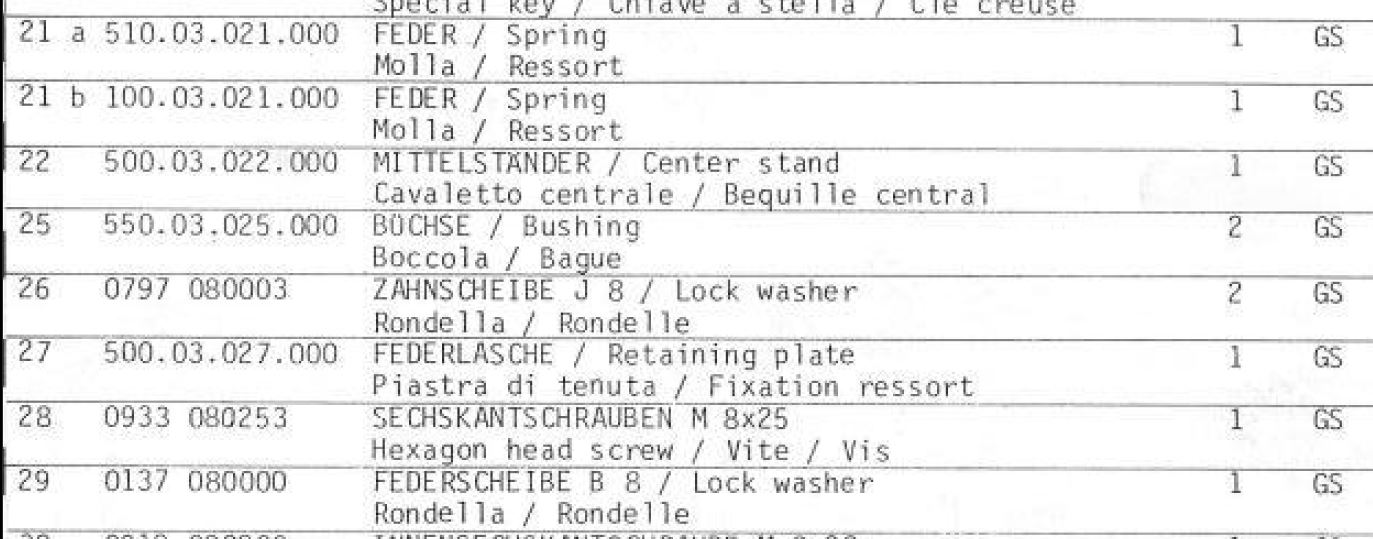

Je profite de ce poste " béquille " pour savoir où se fixe l’attache ,entourée en rouge , pour une KTM 240 GS 1982 .merci

Ça semble être la pièce fixée sur le cadre oû le bras oscillant à l'autre extrémité du ressort.

Bonjour KTM 73
je suis d’accord,si quelqu’un avait une photo  🤔
Posté le 22-08-2025, à 23:09

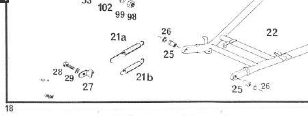

pas de photo, juste le catalogue des pièces
Posté le 22-08-2025, à 23:20
Donc pièce 27.
Posté le 22-08-2025, à 23:24
Oui, vu qu'il n'y a pas d'écrou, il faut chercher un taraudage M8, soit sur le BO ou le cadre.
Posté le 23-08-2025, à 00:08
Vu le sens du ressort, je penche pour le bo.
