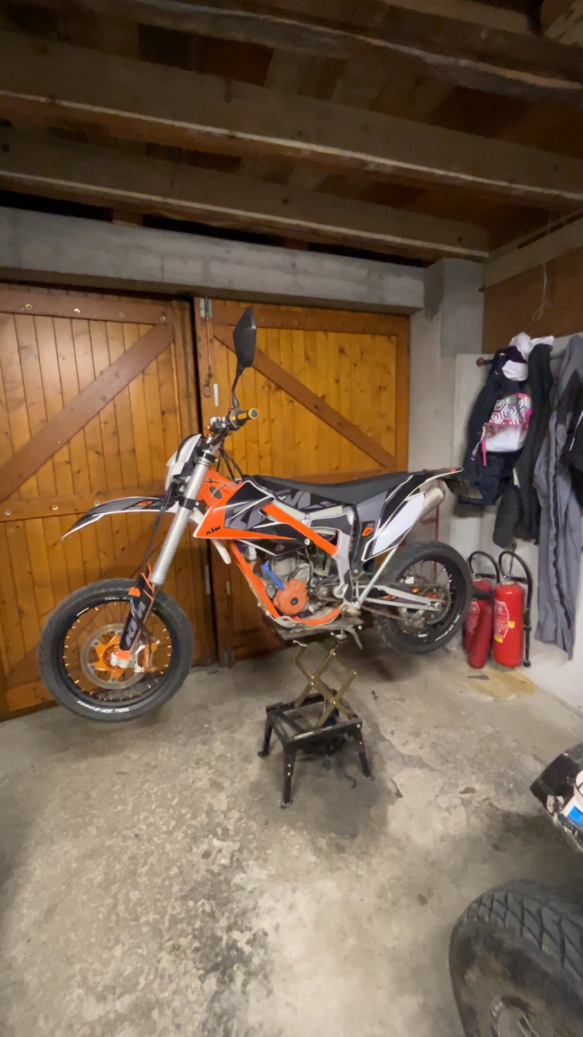

PROBLÈME DÉMARRAGE SUR 350 FREERIDE 2014 INJECTION
Bonjour
Je fait appelle à vos connaissance et savoir faire ou alors tout simplement dû vécu.
J’ai une 350 freeride injection de 2014
Avec des gros soucis de démarrage.
Ps: je n’est pas de diag et je n’est pas de voyant défaut EFI
Symptôme: moto un peu compliqué pour le démarrage à froid mais fini toujours par démarrer
une fois que le moteur tourne aucun soucis particulier elle tient le ralentit parfaitement
Puis viens le moment ou le moteur est chaud au alentours de 80 degrés impossible de la faire re démarrer obligé d’attendre que le moteur refroidisse. Ou alors d’aider avec un coup de nettoyant frein elle craque immédiatement
Ce que j’ai entrepris:
Contrôle jeu soupapes ok
Contrôle capteur température sur la culasse ok ( j'ai quand même remplacer dans le doute)
Compression moteur 14bars à froid en désactivant le décompresseur automatique
Test de fuite moteur en mettant sous pression ok
Réglage capteur tps 0.601
Test pompe injection visuel et auditif pas l’impression d’avoir un soucis quelconque, j’ai remplacer le filtre à essence et retirer la crépine de la durites.
Continuité de chaque fils entre les capteurs jusqu’a ECU tout est ok
Niveau allumage étincelle correct à chaud et à froid j'attend une nouvelles bougie
( température / map / tps / injecteur ) alimentation ok 5v
Injecteur s’ouvre très bien à froid et injecte très bien, mais lorsque que je chauffe la sonde de température l’injecteur réduit, considérablement de débit et injecte très légèrement.
Si je débranche la sonde de température le calculateur se positionne en valeur par défaut qui est sûrement à froid et ouvre l’injecteur au maximum suffit juste d’attendre le voyant efi qui clignote pour signaler un soucis et la moto démarre directement.
Je sèche complètement j’ai besoin d’aide pour m’éclaircir je pense que je suis passé à coté de quelque chose.
Merci d’avance
Cordialement
