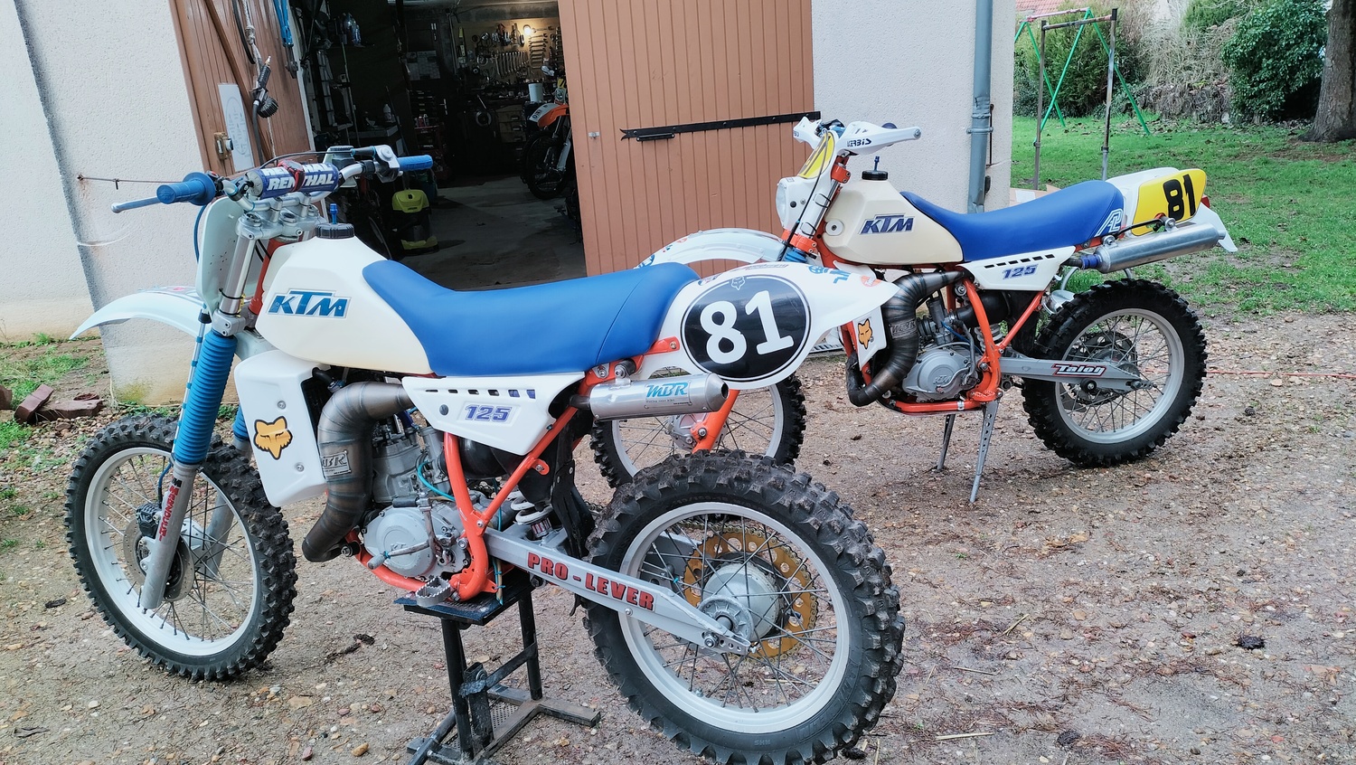

Elle est en superbe état 😍

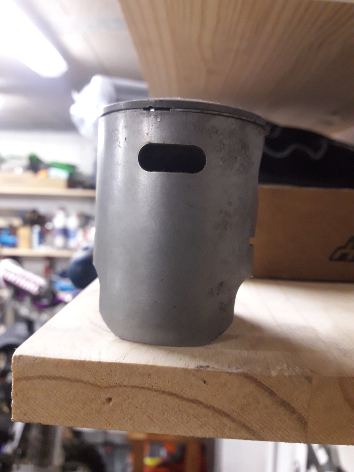

Avec quel matériel as tu mesuré le cylindre et piston? Le jeu que tu indiques est la valeur moteur neuf. Ça signifierait que ce moteur n'a pas tourné.
J'en doute fort, le piston est trop lisse, les traces d'usinage ont disparu, il est donc usé.

merci pour la réponse. La moto n'a pas roulé en effet. Les jantes ne sont pas marquées. Le propriétaire précédent avait soit disant refait le moteur et depuis que je l'ai je roule très très rarement avec et 20-30 min max avec une sortie dans l'année..

mesures du piston à 2cm au dessus de la jupe avec un micromètre et l'alésage avec un comparateur d'alésage.
oui j'ai été surpris par mes mesures c'est une moyenne prise sur plusieurs points, je vais refaire en etalonnant bien le comparateur (pas facile quand on tremble de trouver le zéro 😁 ).

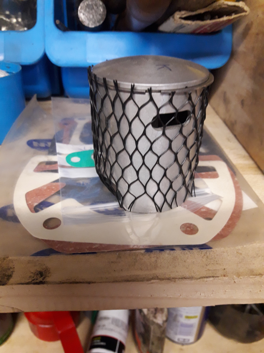

Merci pour tous ces conseils. Oui je suis d'accord un moteur refais serait déjà en cote supérieur
J'ai trouvé une âme charitable qui avait un ensemble piston segment en 54mm.

Tout d'abord j'ai trouvé un piston d'origine avec segments joints et un jeu de clapets. 👍

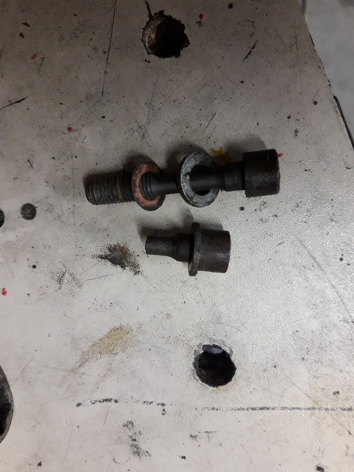

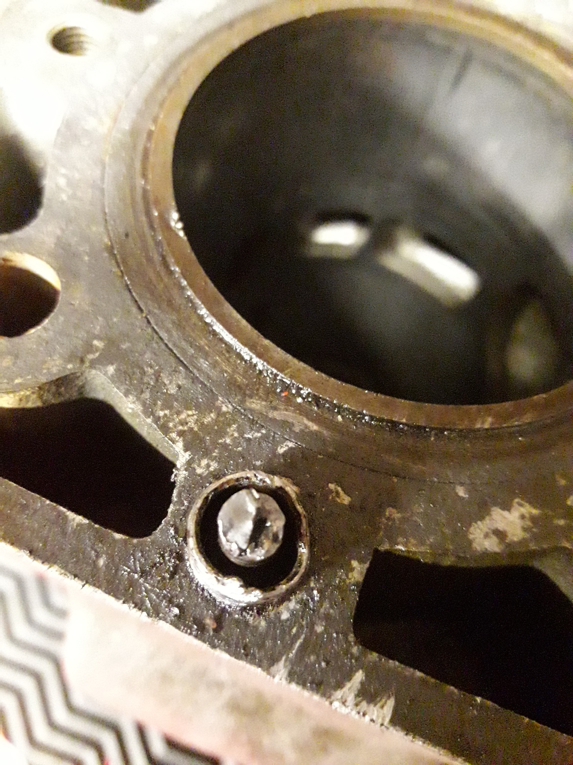

Un goujon s'est cassé au demontage de la culasse. Vous pouvez m'expliquer la raison mecanique de mettre des goujons fraisés(j'aime apprendre)? car là vu le petit diamètre il n'a pas resisté longtemps.
Heureusement il y a un bout qui dépasse, en soudant un ecrou ou une tige ça devrait bouger mais je ne sais pas souder 🙄 . J'ai un copain qui doit passer m'aider la dessus mais comme c'est un excellent soudeur (c'est lui qui ressoude les fourreaux de fourche en magnesium) il n'est pas toujours dispo.
le diamètre est trop petit pour moi pour utiliser un tourne à gauche et puis une fois sur deux ils cassent dans mes mains 😁

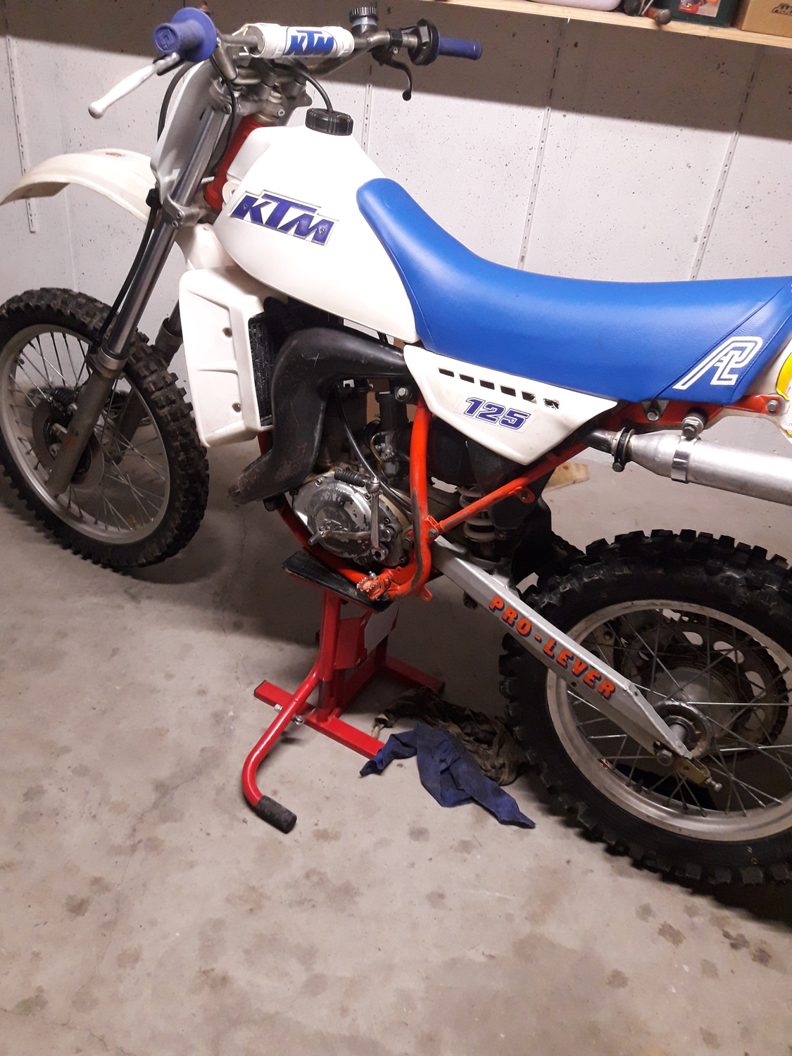

le problème de goujon de culasse est reglé, ajout de matière et filetage neuf en 7mm, goujons neufs et ecrous neufs.
Piston, cage à aiguille, joints neufs, clapets neufs.
Test de demarrage tranquillou au ralenti, la moto calle et ne tient pas le ralenti.... schrongneugneu.... je regarde la bougie et remarque que c'est une bougie avec resistance (R).. je change pour une bonne vielle ES et là... alléluia ça tourne rond.
