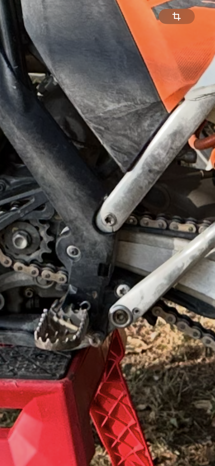

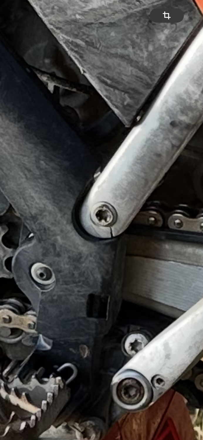

La boucle arrière sur ma 350 excf 2013 est fendue au niveau de son point de fixation vers le pignon (voir photo).
Boucle arriève fendue
On m'a dit que s'était une assez fréquent à cause des vibrations et que je n'avais pas besoin de m'inquiéter plus que ça.
J'aimerai bien avoir vos avis sur le sujet !

Perso, je n'attendrais pas que ça casse pour de bon.
Soudure et renfort.  😉

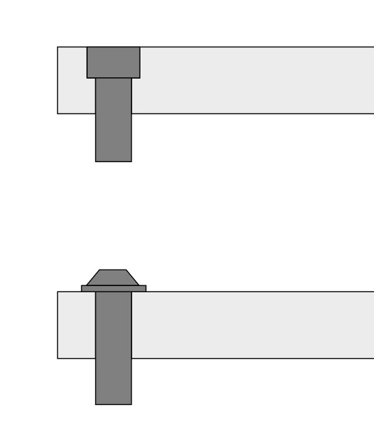

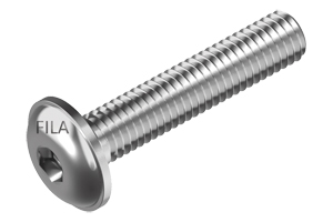

Reprendre la fissure à la soudure et bouchage du lamage, montage d'une vis à tête basse bombée, pour garder toute l'épaisseur de l'extrémité.

Je me demande si ça ne serait pas du à un serrage excessif. La vis ayant un effet de coin sur le lamage.

si c'est comme sur ma 250 SX 2015, c'est une portée conique donc si tu serres trop fort et surtout sans graisser la portée, ça fini par "éclater".
trouve un bon soudeur, et c'est reparti.
tu peux aussi passé en portée plate et non plus conique comme le conseille très justement GS600XC .
