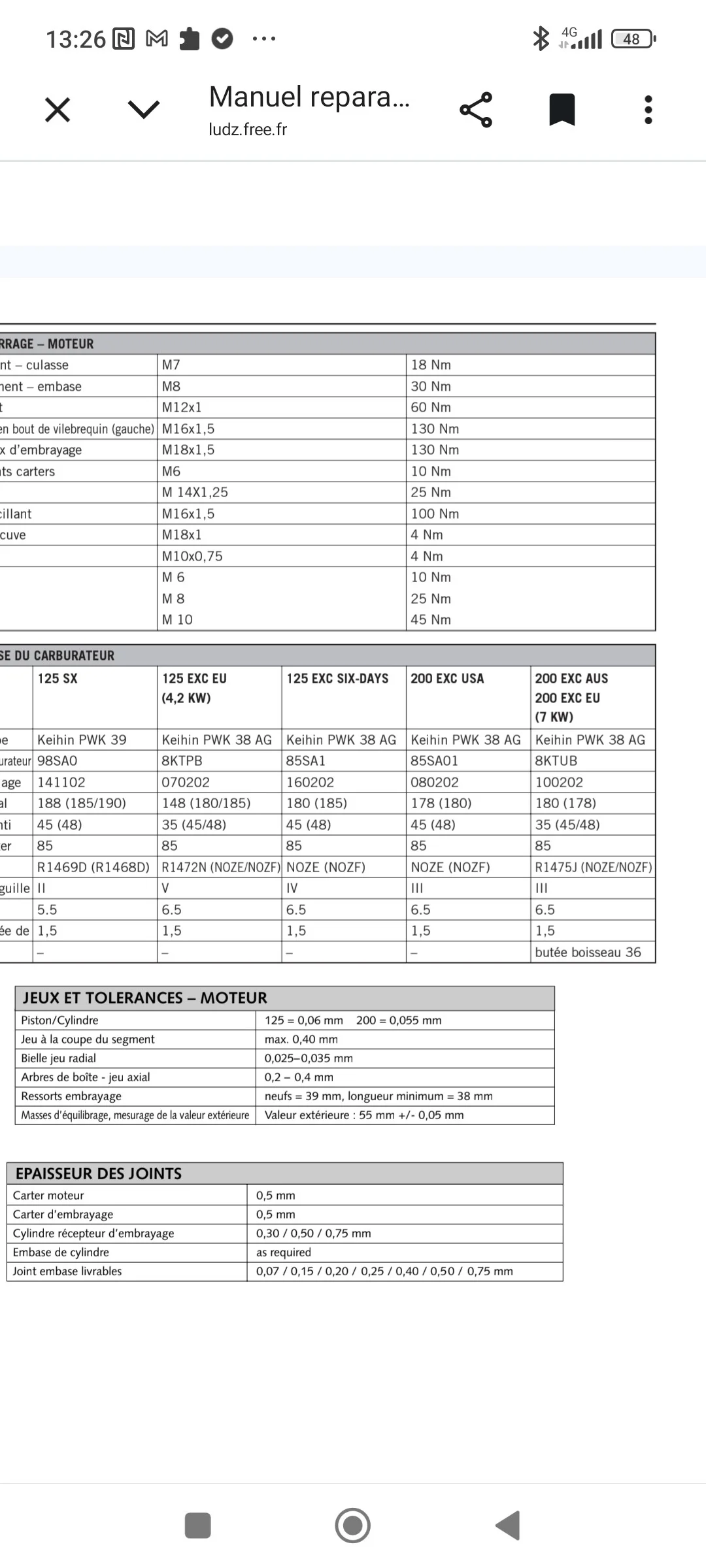

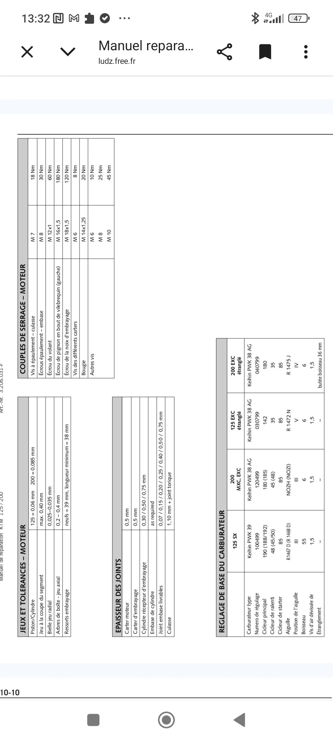

Le manuel KTM de 2000 donne un jeu de 0,085
2 ans après ça passe à 0.055
Est-ce que c'est une correction d'erreur ou une évolution technique permet plus de frottement/compression, les pistons actuel ont un revêtement qu'il n'y avait pas avant ?
Sinon j'ai mesuré mon cylindre à 10 mm du haut comme sur la doc : 64,013 / 64.015
Quel piston revêtu  faudrait t'il ? 64.96 ou 64
.94 ( il n'y a pas plus petit ?) Merci

Un piston de 64,94 dans un cylindre de 64,015, avec une bonne masse, ça doit pouvoir le faire. 😁​
Je me demande avec quel matos tu mesures les millièmes de mimille? 🤔​

Aaargl erreur de frappe : 63.94 et 63.96
61 ans1717 messages 77 images
Posté le 28-03-2026, à 10:53
Pour la mesure j'ai laissé se stabiliser à 20 degrés le subito, les cales étalons le palmer de 50/75 et le cylindre mais j'en ai chié avec le comparateur numérique qui n'est pas adapté à la détection du point de rebroussement.  Pour le cylindre la position de la mesure se fait à 10 mm du haut, pourquoi ? C'est là où pourrait arriver le serrage moteur ?
Parce que si on prend à la hauteur de la jupe du piston il y a vraiment moins de jeu.
Par exemple le piston que je remplace avait 0.25 mm en haut et 0.15 en bas

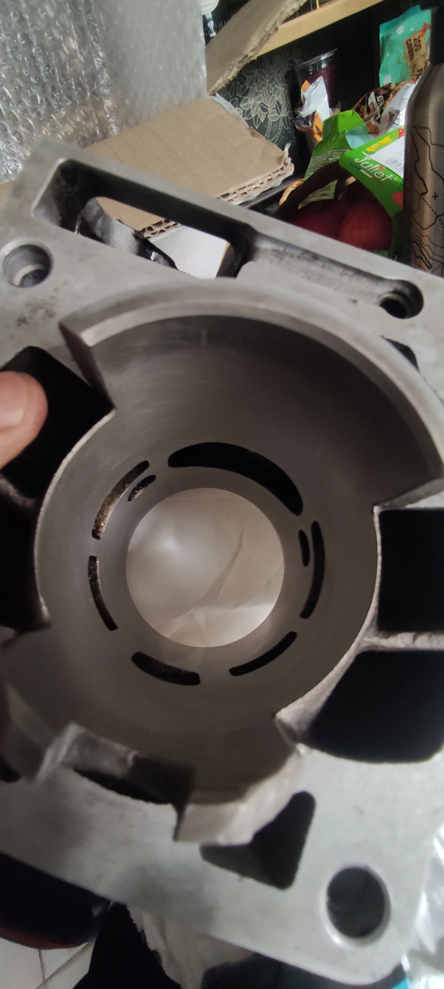

Conicité du piston peut être mais je n'ai pas mesuré le cylindre en bas il y a trop de transferts
Donc ce jeu 0.055 ou 0.085 , quel serait le mini en bas, car on pourrait le mesurer avec un jeu de cale paillettes ?

Je doute fort qu'un réaléseur se fasse ierch à mesurer au millième.

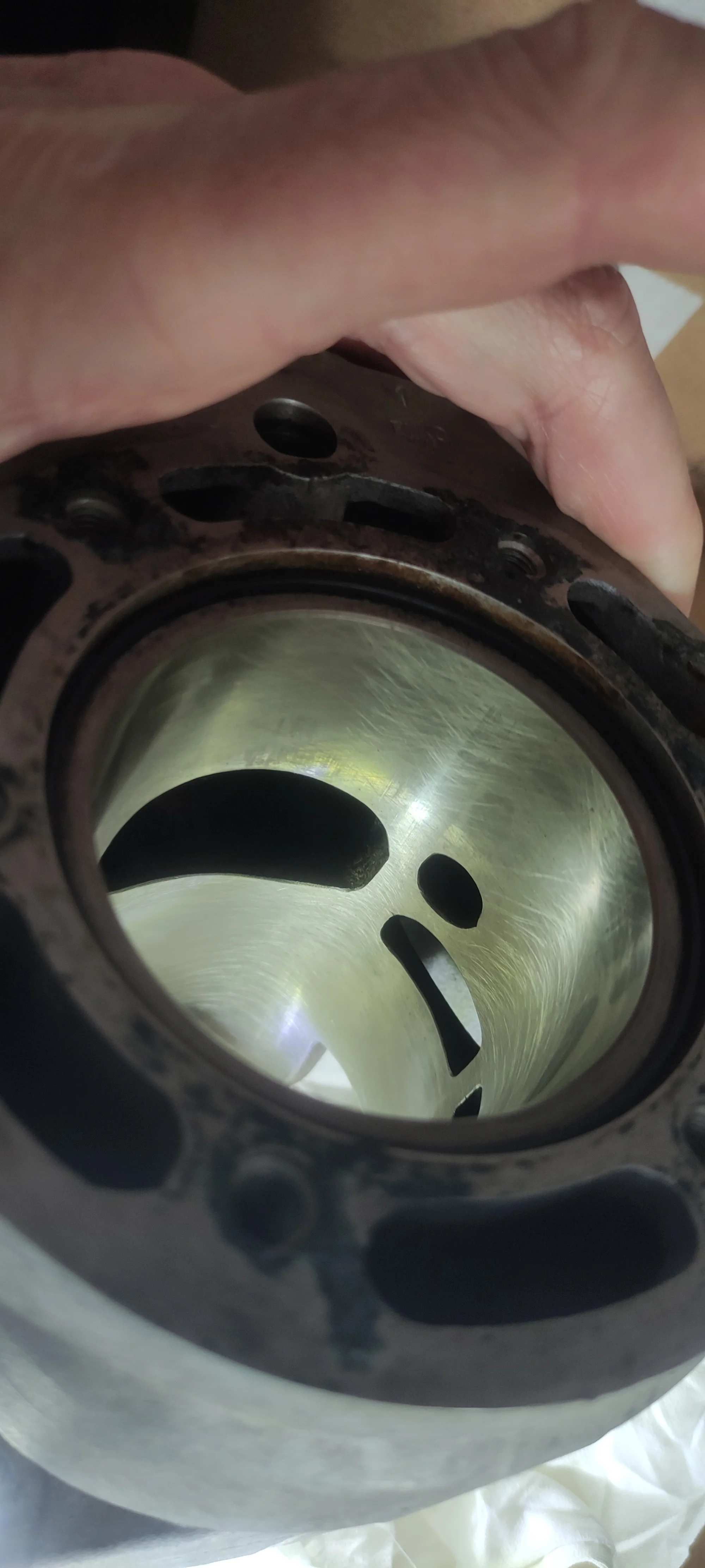

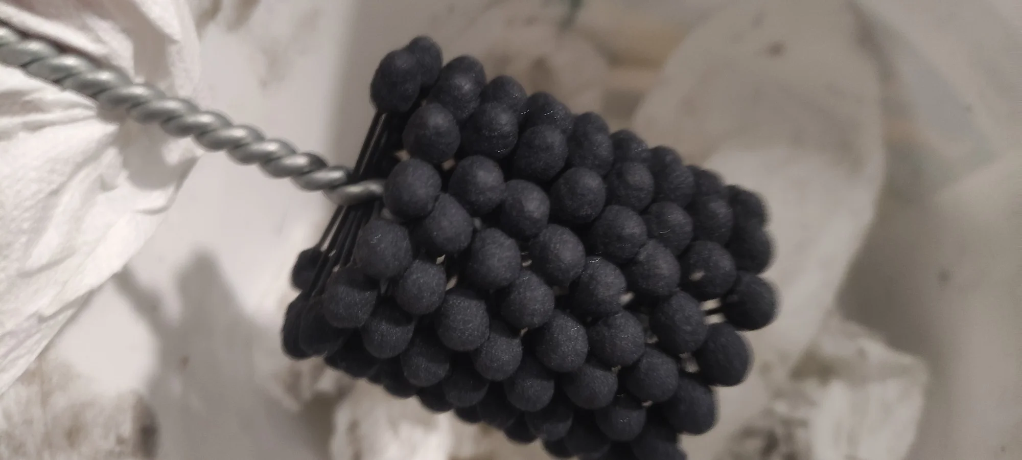

Super, pour les durites,trouvé chez 3as , pour le cylindre un petit déglaçage avec l'outil , qu'est-ce que vous en pensez ?_20260401_094454_586.webp_20260401_094053_752.webp_20260401_093850_189.webp

Depuis les années 70, 80, le jeu cylindre / piston pour un 125, tourne autour des 5 ou 6 centièmes. Je pense que les 0.085 est une boulette.
Quand au grattoir à boules ... C'est du flan, ça grattouille, ça n'a rien à voir avec un vrai déglaçage fait sur une rodeuse. 😉​
www.rectif2000.com/glacage-surfacage.html

Le cylindre ne présentait pas d'ovalisationbni conicité, juste quelques rayures superficielles près de la lumière d'échappement, du coup elle sont parties. Une machine à roder aurait été indispensable pour rattraper la géométrie, ce que je ferai au prochain démontage, ou pas. De toute manière je vais le laisser chez mon concessionnaire pour qu'il fasse sa métrologie et me vende le piston adéquat
