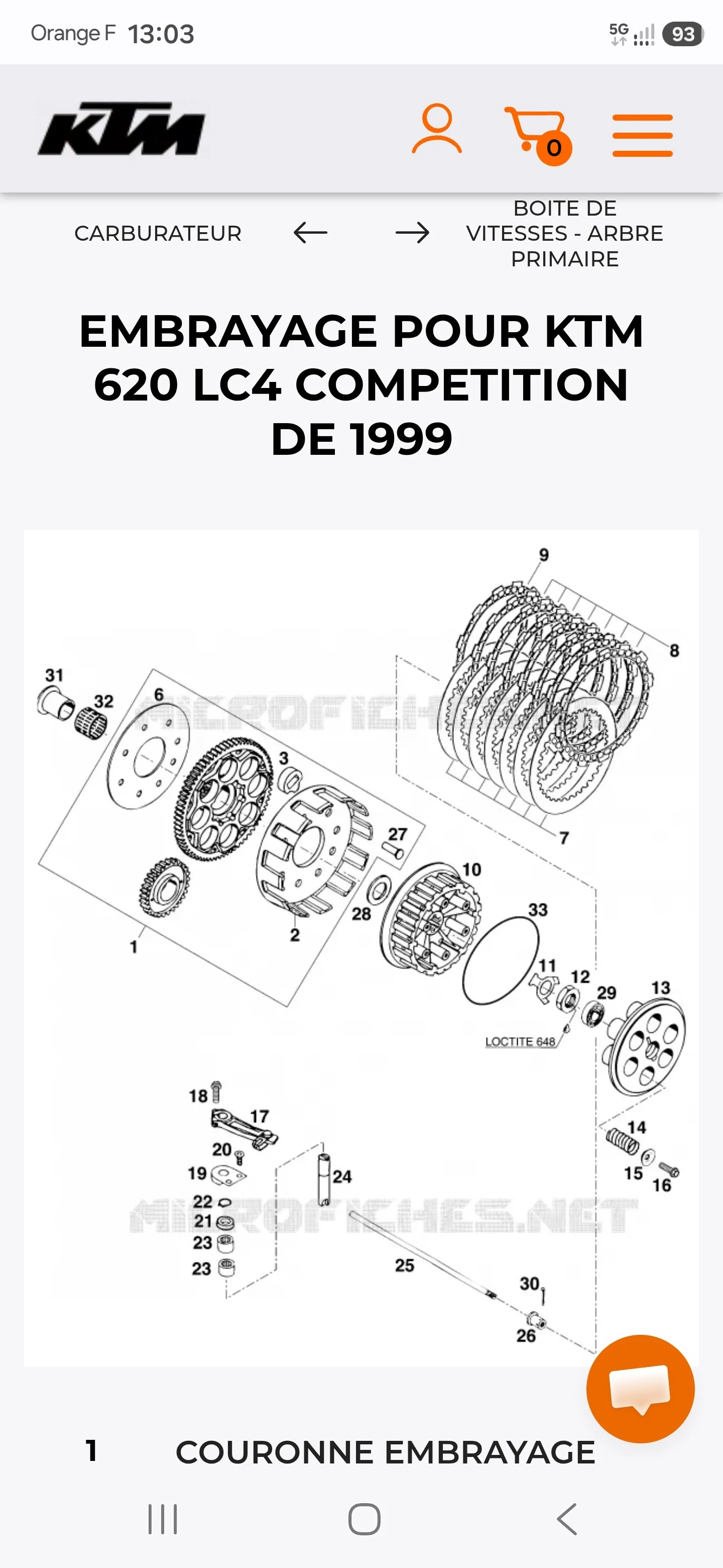

Posté le 21-07-2026, à 13:05
Trouve un éclaté dans ce style ou le manuel de réparation pour connaître le montage des pièces. 1000028657_338.webp
