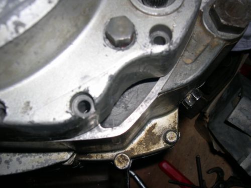

en remontant ma belle se week end je me suis aperçu d'un probleme au niveau du carter d'embrayage
pour les 125 gs de 1978 y a t il deux modele de carter?
le mien a un creux mais le demi carter moter n'a pas de cloison correspondante
j'illustre mon propos par une photo:
pas le bon carter!!!!
si quelqu'un avais le bon carter dispo je suis preneur ou alors un echange peut etre envisager si quelqu'un est dans la configuration inverse a la mienne
merci pour votre aide

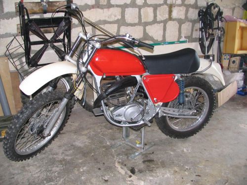

le carter que tu as est un carter de 125/79 car les deux demi-carters moteurs possédaient un évidement de fonderie qui permettait de monter la béquille centrale sur un ergot situé dans le prolongement de l'axe du repose pied gauche.
Les modèles type 51 de 76 à en gros la moitié de l'année 78 ne possédaient pas ce creux car la béquille centrale des 78 (et latérale des modèles d'avant) était montée sur le bras oscillant.
Je regarderai dans mon bordel si des fois j'aurais pas le bon carter pour toi, mais absolument rien de sûr. Attention si tu recherches sur ebay car les carters de 250 sont les mêmes sauf que sur les 250, l'axe de kick est en 17mm....
toi, il te faut ce modèle là...

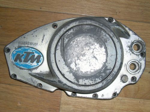

ok merci pour l'info, il ne me reste plus qu'a trouver le bon carter ( si tu avait ça dans ta caverne d'ali baba ça m'arrangerai)
si celui-ci interresse quelqu'un

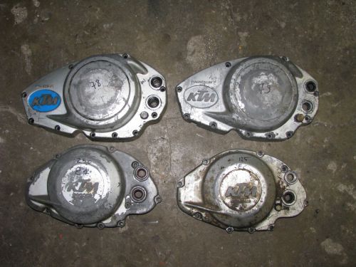

Bon bin désolé Lajauffr, j'ai pas ça pour toi...ou plutôt si, j'ai le carter que tu cherches, mais comme il est monté sur ma moto, tu comprendras que....
voilà toute ma fortune et encore, celui qui a le logo bleu est fendu...
