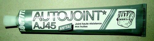

t'as une solution qui consiste à mettre un gros joint torique qui va faire la jonction entre la pipe de sortie et le pot et par ailleurs, tu achètes du Loctite AJ 45, c'est un mastic qui résiste aux hautes températures et qui est armé de poussière d'alu.
c'est aussi très bien pour les différents carter et ça résiste aux hydrocarbures

donc je fais le joint torique avec la AJ45 ?
Posté le 05-12-2008, à 10:25
mééééé non!!!!😄 joint + AJ45 en tartinant bien l'intérieur du manchon de pot avec l'AJ45 de façon à "remplir" la petite collerette intérieure du pot et ainsi faire une sorte de joint interne.
regarde ton pot démonté en détail tu comprendras....

ok pour la pate au fond de la gorge du pot mais le joint, il est ou lui ?
Posté le 05-12-2008, à 10:43
La réponse est dans ta question !! 🙂 :) :D  😄
Posté le 05-12-2008, à 10:57
ahhhhh oookkkkkééééé !
tu fous les deux au fond
le joint aurai pu etre sur la pipe comme "verrouillage" externe
a+
merci
MCjackouille
Posté le 05-12-2008, à 11:00
dis voir Jackouille!!! t'as bu quoi c'matin au p'tit dèj?????????????
tu fous les deux au fond naaaaannnnn!!!!!
le joint aurai pu etre sur la pipe comme "verrouillage" externe ouiiiiiiiii!!!!!
