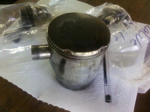

de retour avec un nouveau patient: 300 GS de 1992.😎😎javascript:insert_text('😎',%20'');

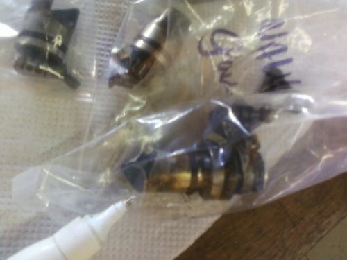

Aprés avoir vendu c'elle de '95(la mort dans l'ame mais finance oblige...).J'ai déniché cet oiseau rare par chez nous (guyane) qui ne démarre pas bien sur.😜 Précipitationsur les outils est la stupeur:+ DE VALVE!!!:/:(:( LA GROSSE PARTIE EST PARTIE, AVALE PAR LE PISTON! J'en revient toujours pas. Le piston évidament il à pas aprécié la mastication quand au cylindre la disgestion la plutot ulcéré.:P
Donc j'ai le choix entre un retraitement NICASIL ou instalation d'une nouvelle chemise. Un conseil avisé?🙄

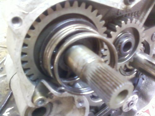

-le ressort de kikc starter.
Je peux l'acheter sur bike bandit aux USA mais les katoches sont né cas partir de 1994 sur leur sitehttp://www.bikebandit.com/ktm-motorcyc...! Alors je sèche pcs compatible ou pas entre les deux années!

super!

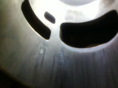

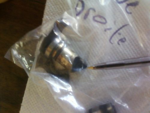

maintenant vous pouvez voir l'étendu des dégats sur le piston 1° photo:(
sur la valve:la photo 2° et 3° sont le reste des deux extrémités!:/

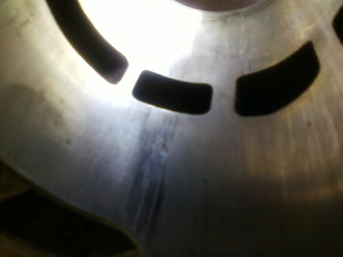

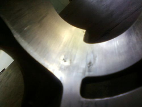

maintenant le cylindre:
300 GS AFFAME!!!
300 GS AFFAME!!!
300 GS AFFAME!!!
alors nicalsil ou rechemisage et pourquoi l'un et pas l'autre

le ressort de kick

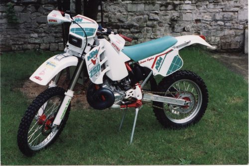

5858 messages 2525 images
Posté le 17-12-2008, à 12:49
ce sont les memes cylindre de 92 a 97, juste un changement de culasse a partir de 96(fixation de la culasse au cadre)
300 GS AFFAME!!!

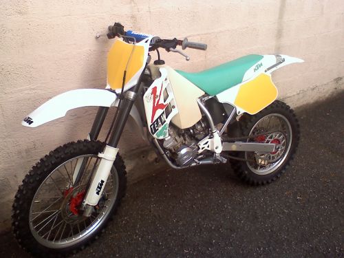

91 c'était idem je pense....
300 GS AFFAME!!!

"IDEM"????.... Le cylindre(cross/enduro), pas le bas moteur:boite+allumage différent peut étre?...

c'est bien une enduro
300 GS AFFAME!!!
les bases de ce moteur ont ete posés en 90, 91 mauvaise année pour ktm et 92 c'est le redemarrage de ktm avec une obligation de fiabilisation de ses moteurs(en gros les pieces moteur avant 92, tu oublie)
