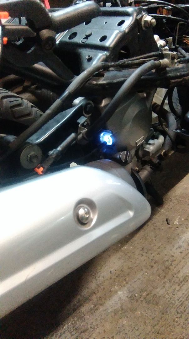

Je fais une grande révision au nouveau scoot de ma miss. Pour régler le jeu au soupape, le repère de PMH, est coté droit, le vilo peut être entrainé coté gauche.
Vraiment pas simple. La suite en image.

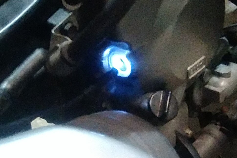

Coté droit , la lucarne permettant de visualiser le repère. Planquée sur le bord du carter; on n'a pas de vue directe, à moins de tomber l'échappement.  :/
Gadget ou pas gadget.

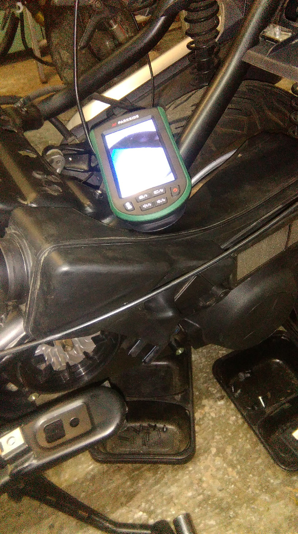

Coté gauche, l'entrainement du vilo et l'écran.

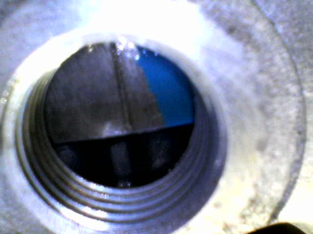

Une photo extraite de la caméra.
Au final, un gadget bien pratique. Par exemple, avant achat d'une brêle, un regard par le bouchon de remplissage, peut en dire pas mal sur l'état des pignons.
