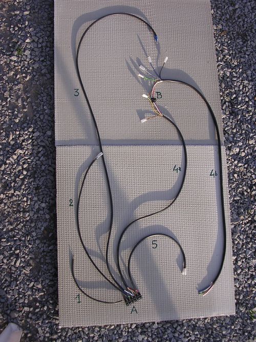

Je suis revenu de Novégro le mois passé avec dans mes bagages un faisceau électrique destiné à ma future 75 . Quelques temps plus tard , Aramis me contactait pour me demander de lui faire une photo du truc avec les dimensions pour qu'il puisse en réaliser un par lui-même . Photos faites et mesures prises , autant en faire profiter tout le monde .... :clin:

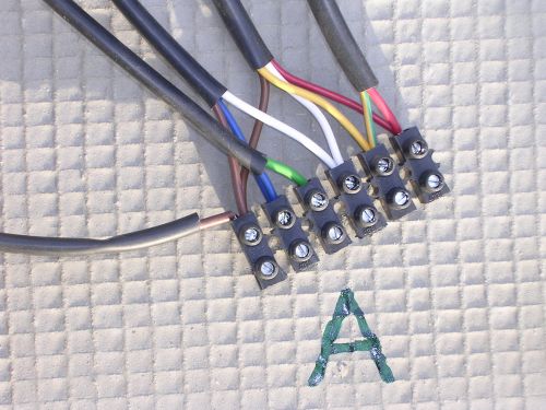

    Le connecteur multiple A se place sous l'épine dorsale du cadre , sous le réservoir . Je ne sais plus très bien comment il se fixe , mais je pense qu'il y a 2 petites pattes métalliques pour le maintenir en place . Faudrait que j'aille voir ça et faire une photo sur ma 77
   - Circuit 1 : 1 seul câble marron , 27 cm pour la masse , à la fixation de la bobine
   - Circuit 2 : 2 câbles , bleu et vert , 57 cm pour l'interrupteur de la pédale de frein
   - Circuit 3 : 3 câbles , blanc , bleu et marron , 135 cm pour l'alimentation feu ar. et stop
   - Circuit 4a : 4 câbles , marron , jaune , blanc et rouge , 88 cm , va vers le phare av.
   - Circuit 4b : 7 câbles , jaune , blanc , rouge , vert , gris , noir et bleu , 100 cm , va du phare au contacteur
                       de guidon
   - Circuit 5 :  2 câbles , jaune et rouge , 45 cm , pour le klaxon .

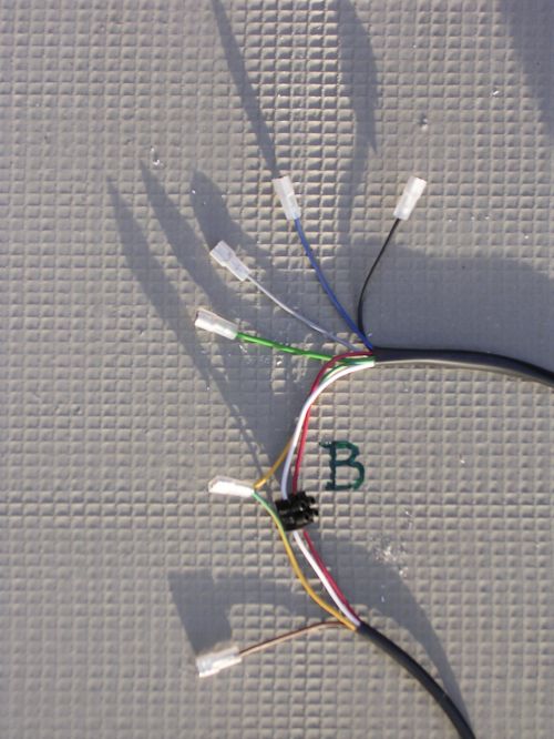

   Le groupe de connexions B sur la photo se loge dans le phare
circuit électrique GS des années 70
    fil marron = masse
    fil noir = veilleuse
    fils bleu et vert = phare
    fils gris et jaune = résistance ????? pour quoi faire ??? Si Patrick pouvait éclairer notre lanterne à ce sujet ,  ce serait pas plus mal  ... surtout qu'il est occupé à installer le même câblage sur sa ch'tite 125
    A première vue la longueur des câbles a été calculée assez large .
  Voili voilou , si j'ai fait des erreurs , le boss va rectifier le tir ...

Avec ça, plus d'excuse, les faisceaux se doivent d'être nickels. :D
Une petite bizarrerie, il y a un domino pour relier deux parties du câblage mais seulement sur deux fils, le troisième étant serti. Il y a peut-être moyen de virer ce domino. Ou monter un plot supplémentaire et rendre totalement séparables les deux parties. ;/

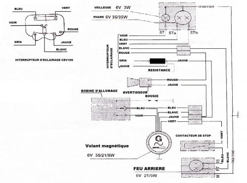

Merci les gars . Petit complément , les schémas qui accompagnent les cablages , ne fut-ce que pour le branchement au niveau du contacteur de guidon .

oué....joli initiative!!! j'ai le même faisceau à monter.....
la résistance est située derrière la plaque phare à l'intérieur au dessus de l'optique, c'est rarissime de la trouver sur une occase car elle cramaient régulièrement...
j'en ai une montée mais non utilisée, je ferai une photo ce soir si je peux.
Elle sert de régulateur de tension pour éviter de cramer les ampoules, mais moi je monte des 12v...pas de soucis

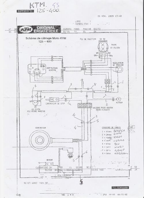

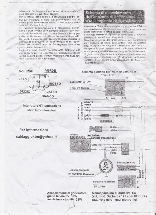

Déjà....j'aime pas refaire l'électricité sur une brêle, mais bon, là, j'ai un beau faisceau avec un crobar, mais ledit crobar est en Ritalien....donc, j'ai traduit, ça m'évitera les conneries potentielles...
Le seul soucis, c'est que j'y comprend rien...mon contacteur n'a que 6 fils et non 7 et c'est pas les mêmes couleurs!!!! rahhhh bordel, ça m'gonfle.....:/

Posté le 16-03-2011, à 20:52
Bin, je pourrai essayer de t'éclairer. :P
Faudrait un scan avec une définition un peu plus grande.
Voir pour poster les z'images, en 150pp mini, sur un site de partage, tel que Imagilive. :)
