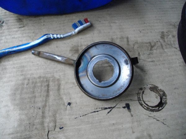

Vu que je suis toujours dans les autres restaurations  ... à quatre roues, un petit quiz sur une pièce de quatre roues. :)
Quoitesk?
Une autre photo dans une heure. :P

Euuuu une brosse a dents :P :P
Peut étre couvercle inf filtre a gas oil !!!

:hein::hein::hein::hein::hein::hein::hein: tin t'as d'ces questions toi??? à part un valvulateur-inverseur à circonvolutions anglaises je vois pas......😄

Une pièce de Cox, sûr, mais quoi ?
La commande de chauffage, vue de l'intérieur ?

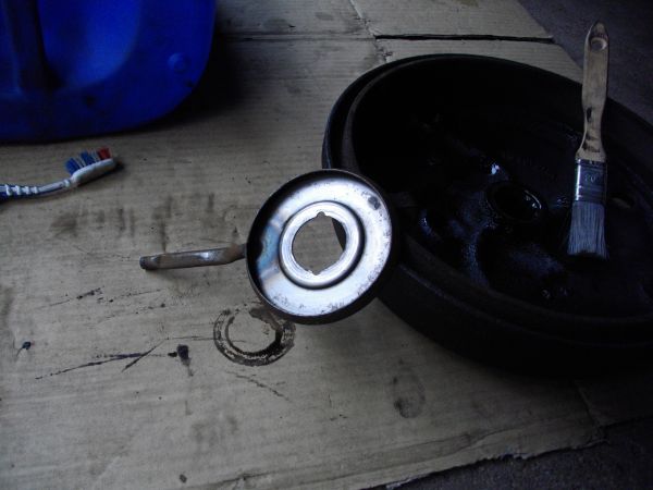

Bin, quand je tombe sur un truc que je ne connais pas, j'aime bien partagé. :P :)
Allez, autre tof, presqu'en situation. :clin:
DOM!! C'est pas la brosse à dents, :D
Oui, Sylvain, pièce de cox, cuvée 1956 ou 57, :clin:

Vous séchez? 😳
La réponse ... demain. :P

ton bout de ferraille c'est un truc de lampe camping gaz
le couvercle du dessus

chais pas moué...trappe de visite de kekchose??

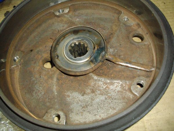

J'ai dis,  presqu'en situation On voit pas bien sur la tof, la gamelle est un tambour de frein. :P
Bon, la pièce en situation.

pu...ttin de l'auto usinage du tambour pour rectification avant ovalisation !!!!
trop fort ! deja en 56 !

La réponse,
La cuvette sert à collecter les éventuelles fuites du spi d'arbre de transmission et les évacue à l’extérieur du tambour. Permet de ne pas pourrir les mâchoires de frein. :P
Je trouve ça vraiment trop... :)

Pas mal du tout !!!! :clin::clin::clin:
J'avais pensé a une poele à raclette, mais j'en était loin....

Moi, j'avais pensé, du fait de l'épaisseur relative du morceau, à un truc d'échappement...

alors là...bluffé je suis:hein::hein::hein::hein:  !!! bien pensé l'affaire!!!

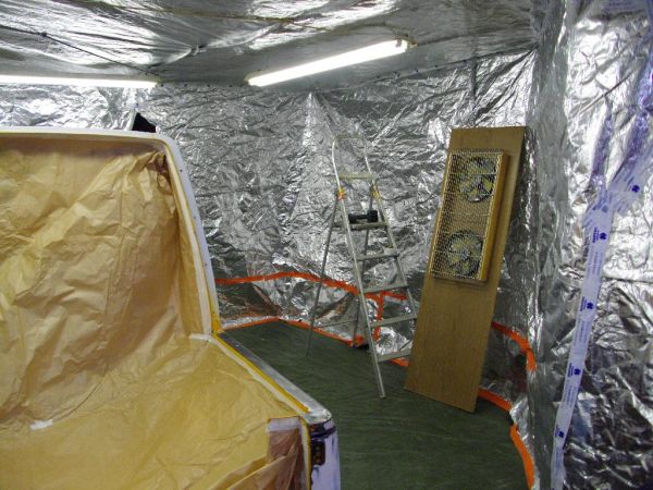

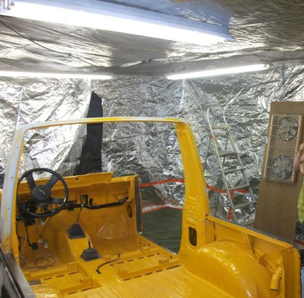

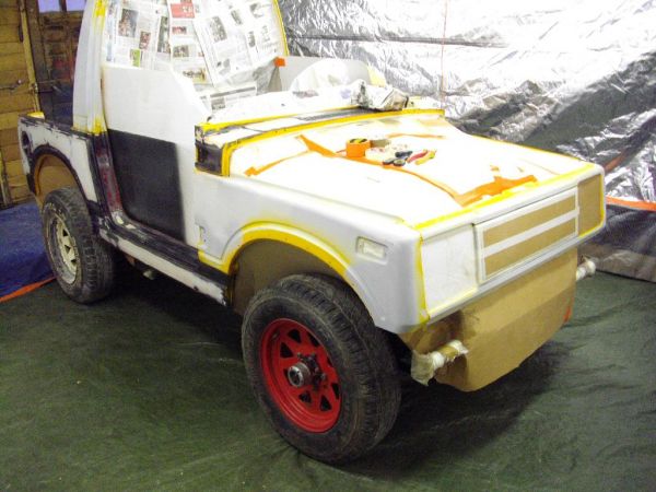

Juste quek photos de la restauration du 4x4.
Faute de temps, j'avais un peu décroché. Heureusement un pote a filé un coup de main au frérot, pour poncer, mastiquer, poncer, mastiquer, pon......:/
Aujourd'hui, séance de masquage. La pression monte car la fin approche. Pas le droit de rater la peinture. ;/
Dans la semaine, couche d'apprêt de charge, ponçage et peinture de finition. 😎

ça prend forme !!!
