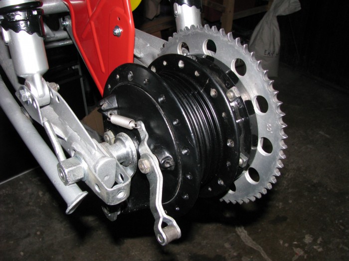

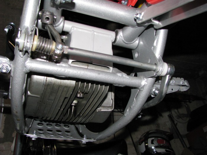

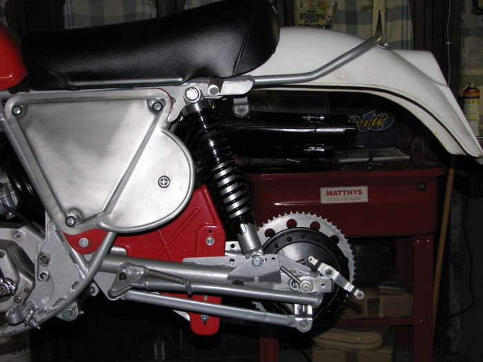

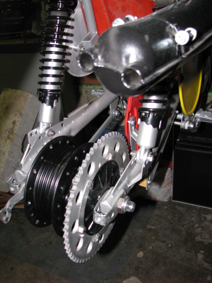

Après le JCM ce matin, c'est au tour du 125/73 cet AMgros boulot pour restaurer le moyeu arrière et le réadapter à la moto. J'avais dû refaire l'axe de porte couronne au tour car je n'en trouvais pas du bon modèle, du coup, quand j'ai remonté le moyeu, je n'arrivais pas à serrer l'axe suffisamment. Il m'a fallu redémonter l'axe de porte couronne, reprendre l'alésage de 3mm en profondeur et...banco, c'est bon! 👍
Ensuite, le casse tête pour refaire au tour les paliers téflon de pédale de frein!! quel bignz pour enfiler ce truc, sans jeu en mettant la biellette de renvoi sur ses cannelures...Pffffff mais ça aussi, c'est fait. J'ai aussi refait la tige de frein car les 70cms de tige filetée bricolée par l'ancien proprio...c'était moche. J'ai galéré pour faire les 6cms de filetage car ma filière 6/100 est en fin de vie. Je fignolerai demain.

bin pour le phare, j'avais un cuvelage en stock et j'ai acheté l'optique et son cerclage sur ebay.
Pour le système de pédale de frein, là, ça va être plus délicat car ressort de rappel et surtout la came cannelée sont spécifiques. Pour les bagues, ce n'est pas un problème car j'ai le modèle et le barreau de teflon qui va bien, je pourrai t'en refaire au besoin d'un coup de tour. y'en a pour une petite heure. Tu as 4 bagues de deux diamètres internes différents.
