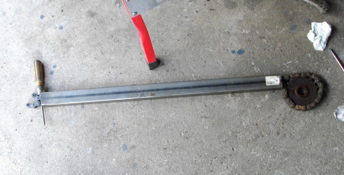

Clé à chaine.  😀
Ktm calée en vitesse
Bon, j'avais pas de tube plus long!  🤭

Clé à chaine.  😀
Voilà une excellente idée! 👍
