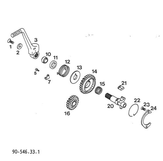

Bonjour à tous,
Bon voilà le topo, j’ai acheté un ktm 250gs de 1990 mais j’ai un problème avec le système de kick qui ne prend pas à tout les coup. 😜  C’est à dire que des fois je kick dans le vide. Malheureusement ce problème a déjà été l’un des sujet de se forum sur un 300 Gs (même système de kick ) le problème avait été résolu en changeant le mécanisme par un plus récent, mais je n’arrive pas à trouver un des autres systèmes !  :/
Dans le schéma ci-joint (trouver sur de forum merci encore) on peut voir que la pièce 22 a une certaine forme mais la mienne est toute abimé comme l’on peut voir sur la deuxième photo.
Est-ce que l’on peut m’aider s’il vous plaît.
