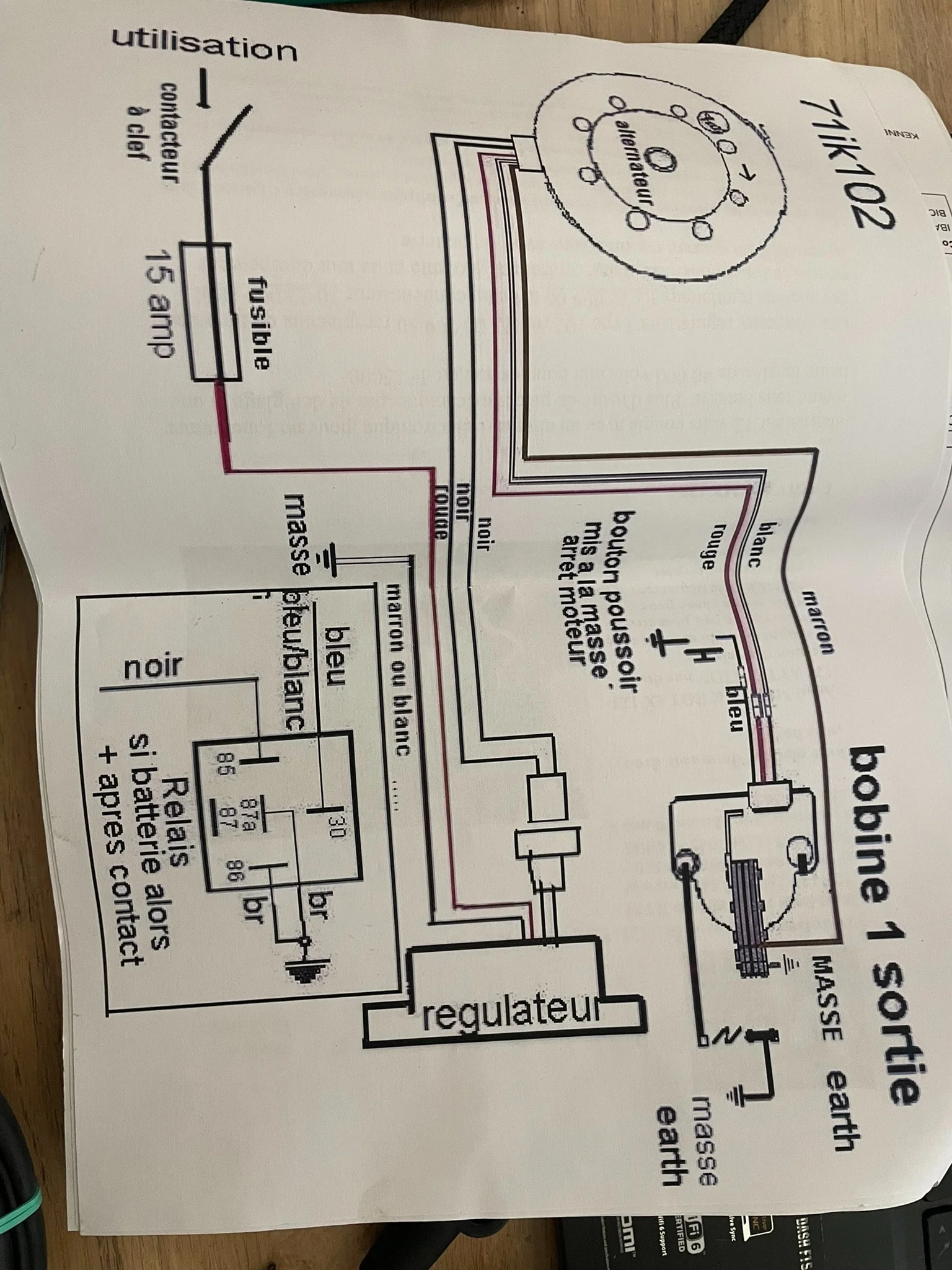

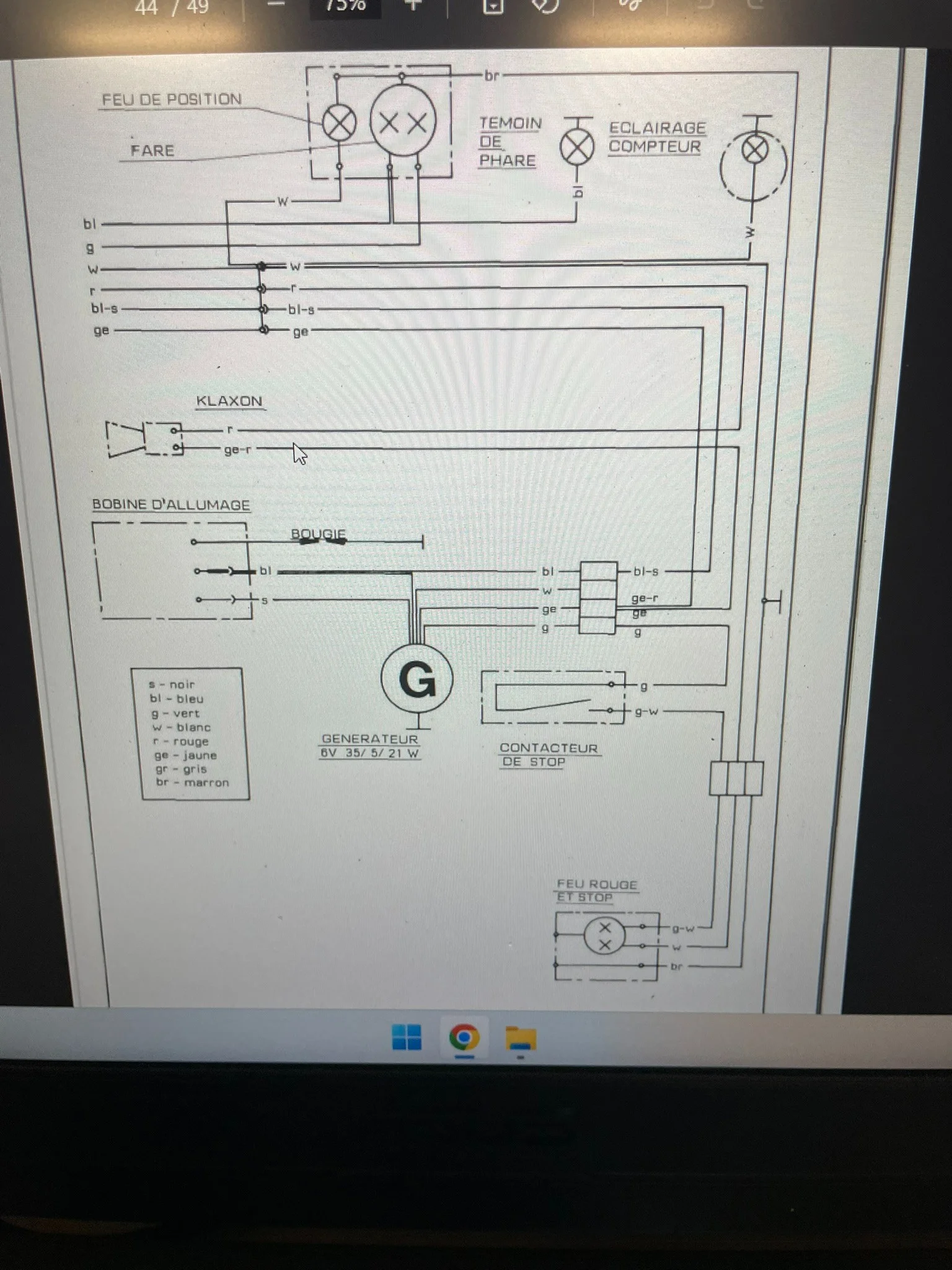

Nouveau sur ce forum je demande quelques informations sur mon faisceau électrique, les anciens propriétaires on transformé le faisceau de GS en MX. Je décide donc de refaire le faisceau. L'ancien propriétaire avait commencé une restauration et a acheté un kit allumage chez Kennedy qui enlève le motoplat 6v en faisceau 12V

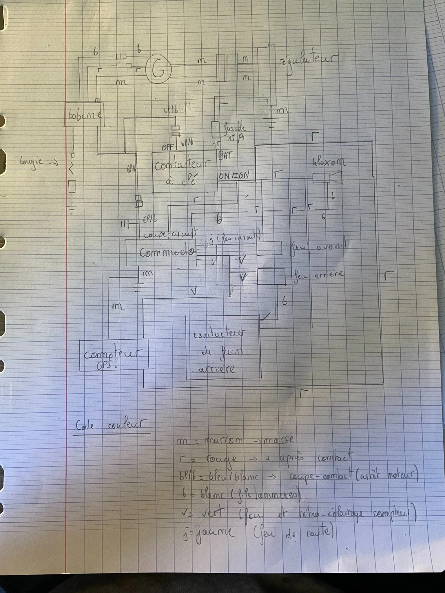

Sur ce nouveau faisceau je décide donc de remettre :
-un contacteur à clé
-un commodo (dispo chez enduroklassiker)
-un compteur certainement GPS car impossible de trouver un compteur KTM à câble avec son entrainement de compteur.
-un klaxon 12 V
Je vous mets donc en schéma le schéma de chez Kennedy, celui que j'ai réalisé.
Je n'ai pas mis de clignotants car sur le schéma originel il n'y en a pas faut-il en mettre ? Si oui avez vous des références de clignotants une centrale clignotante etc..
Schéma originel :
Schéma de chez Kennedy : IMG_5632_101.webp
Mon schéma de faisceau électrique :
Posté le 03-05-2026, à 15:14
ça fait bizarre de lire que beaucoup veulent monter des clignotants sur leur bécane d'enduro. 🤔​
Il existe des kits complet, centrale, contacteur et clignos. Voir su la zone ou sur les 40 voleurs.
