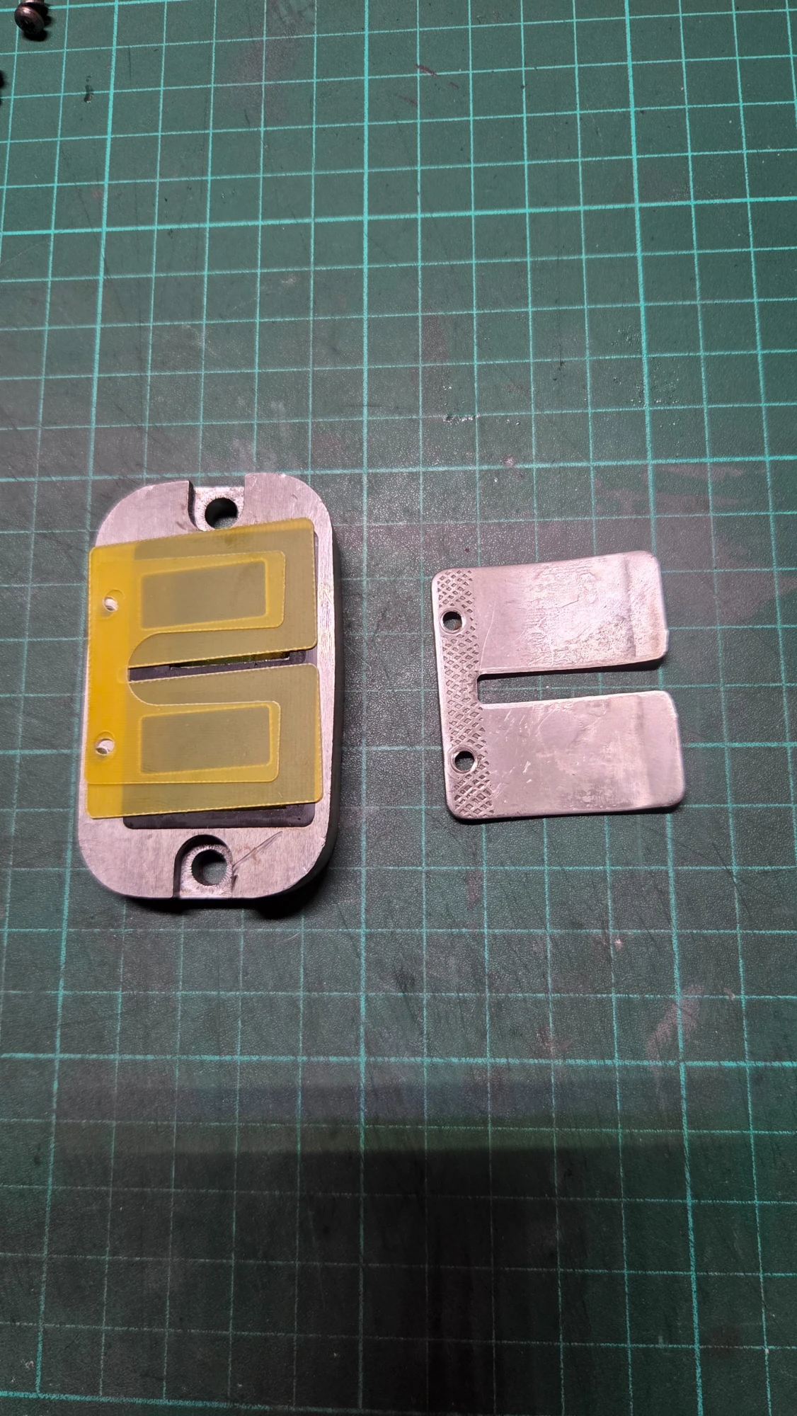

Bonjour a tous
Je suis en train de changer mes clapets sur ma 125ktm rv de 1980 j'ai pris un kit Boyesen dois je remettre la plaque de butée certain dise non
Merci pour vos réponses

Dans le doute, je remonterais la plaque.  Il me semble que ça permet l'enroulement du clapet et limite le travail de la partie proche de la fixation. C'est juste un ressenti du fonctionnement des clapets, ça vaut ce que vaut un avis de néophyte. 😁​

C'est ce que je pensais aussi
Merci

bonjour
ne jamais monter sans la plaque
