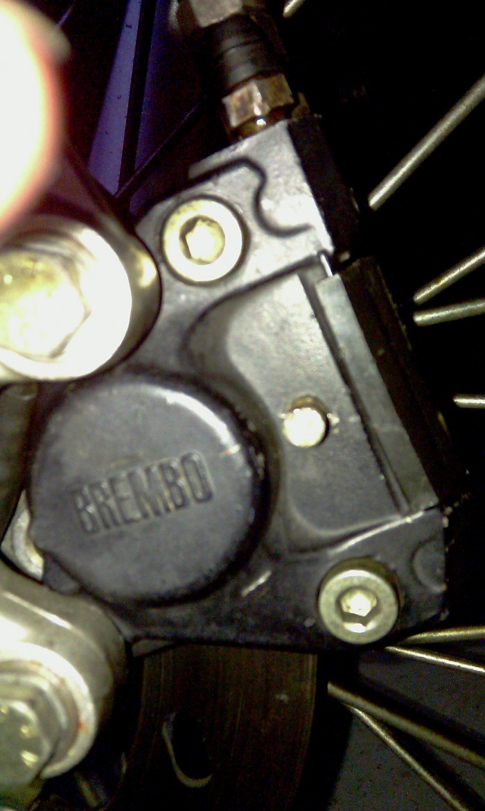

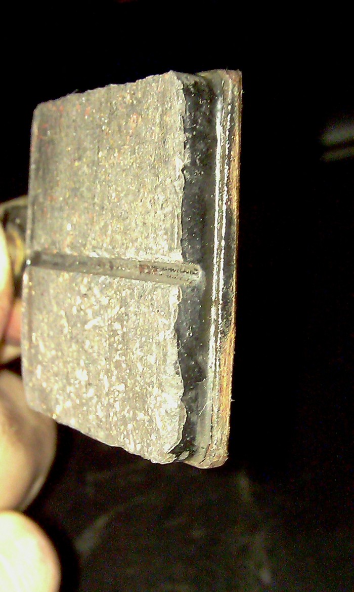

- purge du frein AV (c'était un disque en 1983) + vérif des plaquettes. En effet, la poignée est très spongieuse et va jusqu'au guidon. Aucun freinage de l'AV.

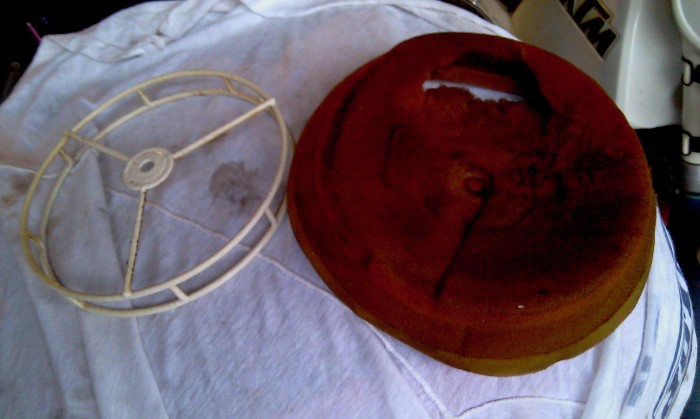

- démontage et vérification du filtre à air
J'ai bien fait de vérifier : il est sans doute d'origine, peu encrassé mais complètement cuit. La mousse se désagrège dès qu'on le touche. A remplacer d'urgence.
