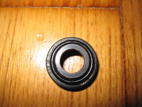

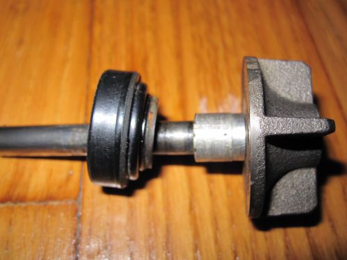

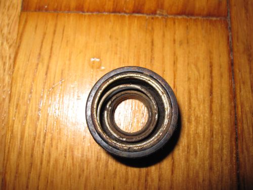

je suis à la recherche d'un joint spi de pompe à eau pour un KTM 125 RVLC de 81 (moteur type 500)
les dimensions du joint sont les suivantes:
diametre ext: 24.20mm
diametre int: 10.25mm
hauteur: 11.34mm
j'ai tenté chez André Horvath mais il ne le possède pas. La ref KTM est 500.35.008.000. Il n'est pas non plus fourni dans la pocette de joint ou avec les spis bas moteur.
J'ai fait 3 fournisseur indus mais ils ne connaissent pas ce type de joint.
Pour info les infos marquées sur le joint: KACO AAE 10.24.10. J'ai vu que KACO etait un fournisseur allemand de joints mais rien d'interressant sur leur site.
Est-ce que quqlqu'un a déja trouvé ce type de joint?
merci de vos réponses
et bien sûr quelques photos
Joint spi pompe à eau ktm 125 RVLC 81

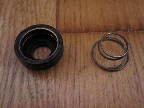

Posté le 02-04-2010, à 19:35

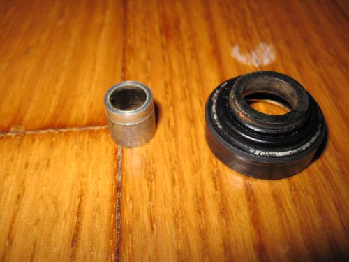

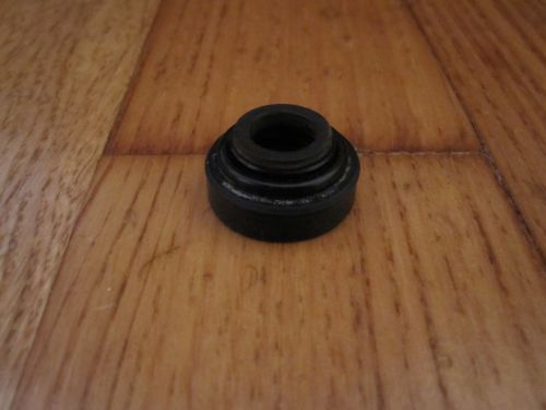

Avec le ressort démonté
l'etancheité se fait par l'intermediaire d'une entretoise positionnée sur l'axe de pompe
Comme sur cette vue

j'ai déja essayé chez 123 roulements mais ils n'ont pas ce joint. Il s'agit non pas d'un joint spi mais d'un joint "cyclam" ou garniture mecanique. L'etanchéité ce fait entre la bague en graphite sur le joint et la turbine de pompe. Le ressort dans le joint pousse la bague en graphite contre la turbine ce qui assure l'etanchéité. Ce type de joint est toujours utilisé entre autre dans les machines à laver. Par contre c'est introuvable dans le commerce. Je vais quand méme essayer de commander un joint spi classique en 24x10x7 et  faire un essai. Uniquement la hauteur change. Tiens moi au courant si tu arrives à en trouver un.

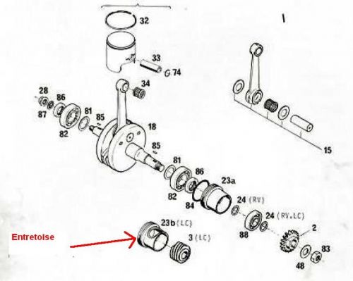

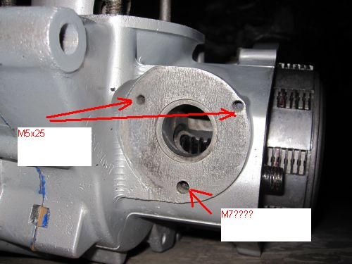

Vendredi soir essai de montage de la pompe sur le moteur mais la un problème survient.
D'après le parts catalogue la pompe est censée etre fixé au bloc par 3 vis M5x25. Je ne trouve que deux vis de M5 en 25 dans mes boites de vis (la moto etant presque remonté il ne me reste que très peu de vis). je me dis pas grave je l'ai peut-etre egaré ou mis à la poubelle en faisant le ménage (ca sera pas la première fois!) , j'irai en racheter une. Et là en se en me penchant de plus près sur le boc, surprise une vis M5 nage dedans. je prend une M6 pareil, une M8 trop gros. En fait c'est du M7. Par contre aucun filet rapporté, le taraudage a été fait directement dans le bloc. Bon pour la M7 je touverai mais c'est pas une taille standard. Le plus con dans cette histoire c'est que j'aurai du mettre la pompe sur le moteur avant de tous remonter.
Autre problème. l'entetoise au niveau du vilo et percé d'un trou dans le prolongement de cette fameuse vis M7.
Je pense pour empecher la rotation de l'entretoise. Avez-vous ces modifs sur vos RVLC (enfin si c'est une modif).
J'ai vu une note technique de chez KTM US sur le contrôle frequent de l'ecrou d'arbre primaire. la vis sans fin tournant dans la vide (au lieu de mettre une clavette, Mr KTM!), provoquant un mauvais refroidissement moteur. La modif sur ma moto a peut etre été faite dans ce but.
merci pour vos réponses.

J'ai pas de RV, mais a la vue du plan, je pense qu'effectivement la vis doit déboucher dans l'entretoise.
Elle sert surement à positionner l'ouverture pratiquée dans l'entretoise pour l'entrainement de la pompe.
Elle n'intervient pas pour empêcher de déserrage de l'écrou de vilo. :clin:

Effectivement l'entretoise sert au passage de la vis sans fin de la pompe à eau.
Oui, une clavette sur le vilebrequin aurait été plus simple et plus fiable que les deux bagues à l'intérieur de la vis sans fin.
Rien ne t'empêche de monter cette dernière avec un peu de scelle roulement ou de blocpress.
Un peu, sinon bonjour les dégâts...

Posté le 31-05-2010, à 18:11
salut!
je viens de regarder deux moteur "tombé" ,les trous taraudés a la pompe aé eau sont les 3 identiques en 6 (pas de modif sur les miens ).

Posté le 01-06-2010, à 12:20
merci JP pour ta réponse;
j'ai rejeté un coup d'oeil hier
sur le parts catalogue: 3 vis M5x25
sur ma pompe j'ai M5x30
par contre si j'essaie de faire passer des M6, le diametre est trop important pour traverser le carter de pompe!!!!
Bizarre que tu ai du 6 sur tes moteurs????
par contre l'autre vis est du M7 avec un pas de 100 et longueur inconnue. Mais legerement plus longue que l'origine vu qu'elle traverse l'entretoise.
je vais en commander sur le site bricovis en differente longueur et faire un essai
je vous tiens au courant
Posté le 01-06-2010, à 12:59
salut les gars!
en ce qui concerne francis ,je n'ai pas de news et cela me bloque pour mes bécanes que je souhaiterais  compléter avant de les mettre en vente ....
pour les vis  j'ai du me planter c'est trés certainement du m5 .
