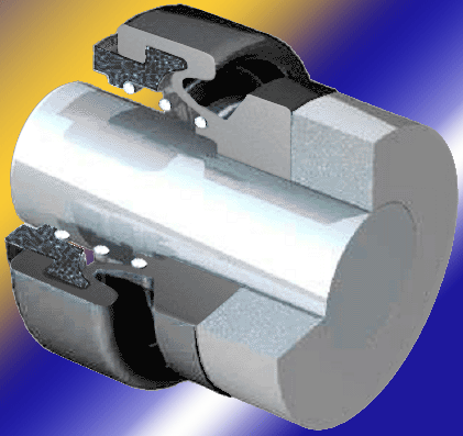

Pour ce joint CYCLAM  , celui ci ne fait pas l'affaire !!  10-24-11
En partenariat avec CyclamJoint tournant Cyclam - Fabrication française
Application : Pour tous types de machines tournantes, pompes, compresseurs,
peut être utilisé en eau distillée, eau avec antigel, eau avec détergent, eau de mer, glycol, glycérol ou acide.
Dimensions joint tournant
Pièces métalliques : Inox aisi 316
Joint : Nitrile
Piste : Carbone imprégné de résine
Température : -20°C à +100°C
Pression : 6 à 10 bars
Vitesse : Jusqu'à 12m/s
Dimensions (mm) : d (arbre) x D x L
INFORMATIONS COMPLÉMENTAIRES

Chez abenegoce il y a ça  .......joint mécanique T   10-24-11
Joint spi pompe à eau ktm 125 RVLC 81
Posté le 23-05-2016, à 19:35
Oui mais a t’elle la double étanchéité
Sur le rouet et sur la douille de l'arbre
Pas simple
681681 messages 492492 images
Posté le 23-05-2016, à 19:37
You are here
Home » Garnitures Automobiles » Type MLE ø 8 and 12 mm
Conçue pour éviter le contact entre le liquide à étancher et le ressort pour améliorer sa fiabilité.
Mise en place très aisée, adaptée au montage en grandes séries.
Déjà utilisée avec succès dans des moteurs de compétition automobile de haut niveau.
Conditions d'emploi
Température : -20°C à +120°C (Selon l'élastomère).
Pression : Jusqu'à 5 bar (Si la pression extérieure à la garniture est supérieure à la pression intérieure).
Vitesse : Jusqu'à 8 m/s ou 10500 tr/mn (ø8 mm).
Diamètre : ø 8 ou 12 mm (Faible encombrement axial).
Interbague : L.
