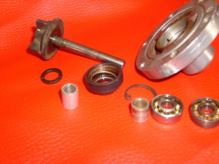

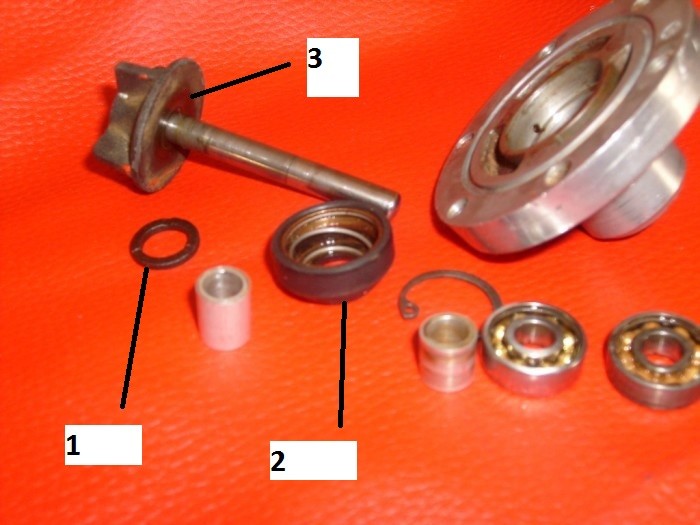

En 1 glace carbone, fixée en 2 et qui frotte sur 3 le miroir
Dans ce cas là, le carbone s'est barré
Le grand diamétre vers le fond de pompe, une fois monté le ressort est invisible

J'ai trouvé cette tof. ça semble être le montage KTM.
Mais je ne comprends pas comment se place la bague, où est la face de glissement!!! et l'étanchéité fixe.
Hum,hum, me semble que c'est moi qui avait fait cette tof avec cette bague qui a finit chez MC tinmar . La bague esgt en graphite et normalement est solidaire de l'ensemble ( la elle s'était barré ) et bien sur elle se trouve sur le devant et vient prendre appuis sur  la partie "miroir de la turbine .
dernier truc , même a 55 e le bout ne vous posez pas la question de savoir si oui ou non cela vaut le coup  et j'en parles en connaissance de cause pour avoir remué ciel et terre en essayant vainement d'en trouver et cela même  chez le fabriquant originel .

Sur beaucoup de bécane, ce joint est spi spécial mais pas un joint mécanique.

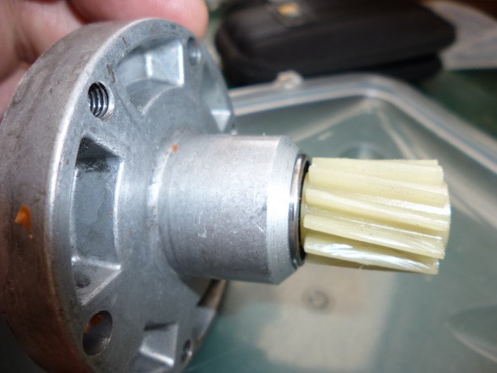

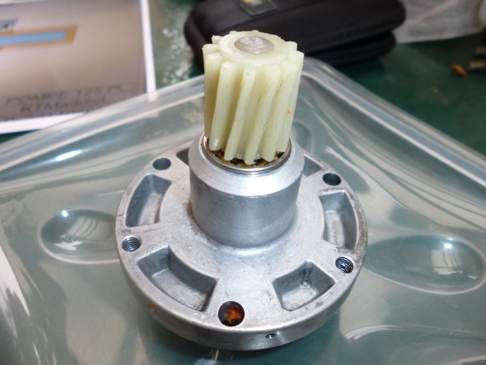

Le talk rose a parle , fuite de liquide bleu par le trou du corps de pompe. Revidange et redemontage du bazar .
comment se demonte l'arbre de pompe ? Cote pignon en plastique, y'a pas de vis de pression , pas de clip.....
comment qu'on fait?

le pignon plastique est emmanché serré sur l'arbre qui comporte un méplat...difficile dès lors de le démonter sans le bousiller. La méthode que j'ai adoptée c'est de le plonger pendant 10mn dans de l'huile de vidange super chaude pour le ramollir un peu et de tirer dessus. C'est venu, non sans mal mais pour le remontage, va falloir le coller au bloc press.

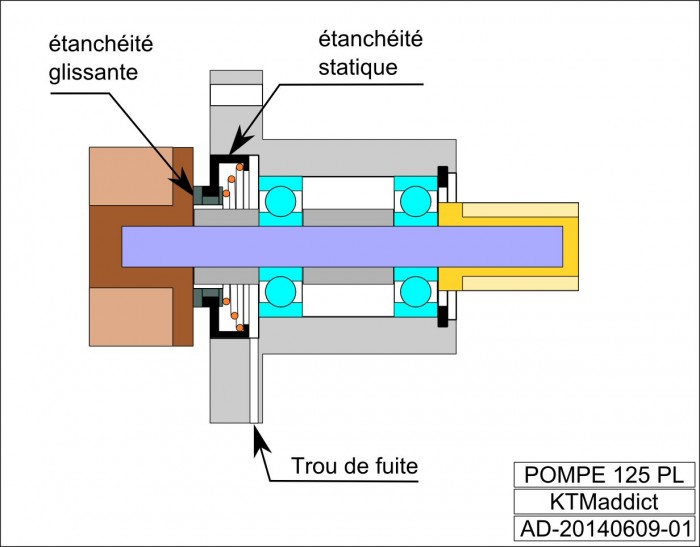

allez , on se repenche sur le dossier de la pompe  :cry: . Avant de tout casser, j'ai looké coté pignon. D'apres le joli dessin de GS600, le roulement coté pignon est bien rentré et tenu par un clip. Sur mon corps de pompe le roulement est légèrement sorti , y dois manquer le clip!
est ce que dans ce cas je ne peux pas mettre le corps a plat et appuyer a la presse sur l'arbre coté pignon en nylon. Tout doit passer a travers tranquillou. Comment avez vous retiré ce pignon. Patrick, tu m'avais dis que tu l'avais plongé dans l'huile chaude mais ensuite, pour tirer dessus, comment avais tu fait?
Posté le 28-06-2014, à 18:12
je m'étais fait une tôle fendue qui passait entre le bas du pigon et le roulement...mais là le tien, il dépasse pas mal, c'est étrange 😳

Attention, le crobar est fait, à l'arrache, à partir de la part list. À prendre comme une aide à la compréhension du montage.

Ok . C'est bien note . Le clip est bien present sur la pompe depiotee, je ne vois que le roulement . Je vais me faire aussi deux toles en demi lune peut etre a base de lame de scie alternative pour passer entre le pignon et le roulement.
malgre le roulement qui sort anormalement, l'axe de pompe n'a pas de jeu en long ......
