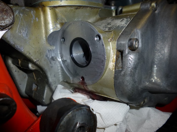

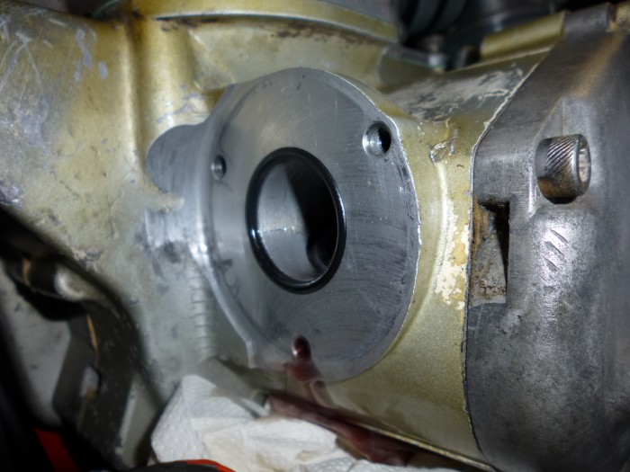

il a fallu revidanger le circuit de flotte et en mettre partout  :cry: : par contre, j'ai ete surpris que l'huile de boite pisse par le trou taraudé d'en bas. l'huile peut remonter le long de la vis et se barrer, y'a pas de joint
vous en pensez quoi ?
l'embout de sortie est ovalisé

concernant , la hauteur d'huile, je pense que c'est vrai, le niveau est plus haut que le taraudage d'en bas. j'avais pourtant mis la quantité preconisée. sans la vis , ca coule par le trou taraudé du bas (voir photo du carter moteur avec le filet de dexron rouge qui coule)  Et puis meme si le niveau etait au dessous, avec le barbotage, ca fuirait quand meme.Mecaniquement , tel quel, y'a rien qui empeche l'huile de descendre le long de la vis du bas et de se barrer. je pourrais la visser avec de la pate a joint .....

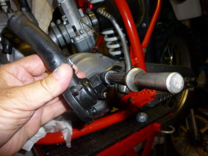

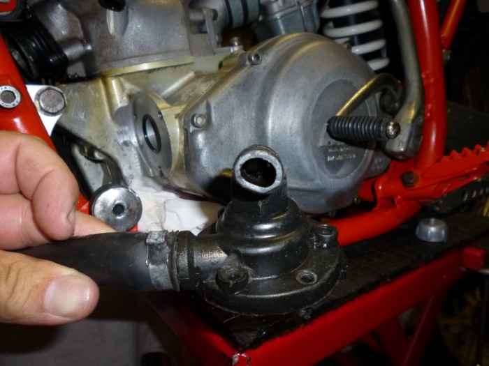

peut etre que le ldr pissait un peu par la sortie ovalisée , j'essai de la redresser en lui plantant un cylindre dedant et en chauffant un peu .

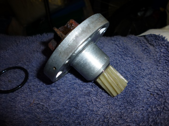

le corps de pompe en alu qui contient le roulement a un petit trou sur la tranche coté bas : a quoi sert ce petit trou ?
Posté le 09-06-2014, à 08:38
Il te prévient que la bague cyclam commnence à faiblir, fuite entre  glace et miroir, le miroir est sur le rouet, rapporté ou usinage de belle facture

le petit trou en question

On va faire dans l'ordre:
Le rouet , c'est le morceau avec quatre palettes ( bien attaqué dans ton cas, probable utilisation de l'eau du robinet) qui sur sa face plate porte le miroir, dans le cas du KT c'est la face qui est usinée et qui a comme fonction d'activer la circulation de la flotte
Dans notre cas il est emmanché à force sur l'arbre
La bague Cyclam qui porte la glace est fixe en rotation , emmanchée de force dans le corps de pompe, c'est la petite partie noire sur l'avant qui frotte sur le rouet et grâce à la poussée de son ressort interne appuie sur le miroir
Ton trou est un témoin de fuite  qui t'indique un début de faiblesse de l'ensemble;
Nota very important, elle peut très bien avoir perforé en dehors de la zone de portée si elle a le corps revêtu caoutchouc, vécu
Sur ce post tu verras mieux le principe
www.ktmaddict.fr/viewtopic.php?id=1787
