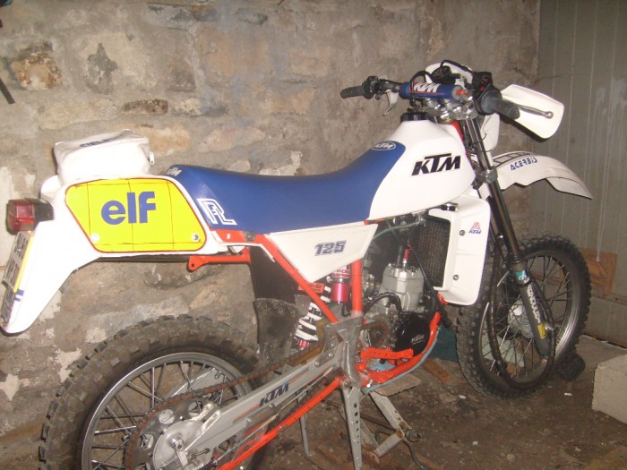

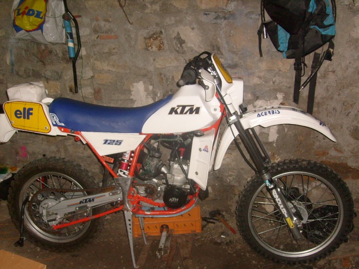

tu aurais une photo de ta selle , ou de profil de ta moto, s'il te plait? Je vais me mettre en chasse

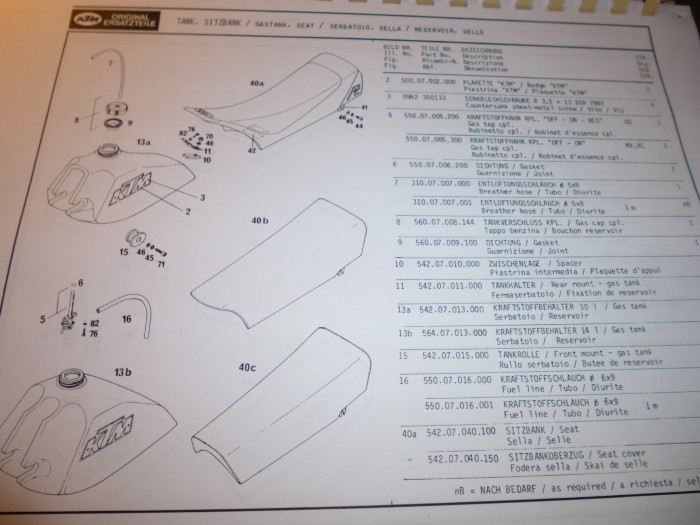

Sur la part list, il y'a 3 types de selles mais on ne sait pas sur quoi elles se montent respectivement  😳
est ce que la selle qui remonte ne serait pas reservee au modele avec le reservoir plus rikiki. Il me semble avoir le reservoir du bas (et donc la selle avec l'avant tronqué) , y'a peut etre pas eu bidouille ?

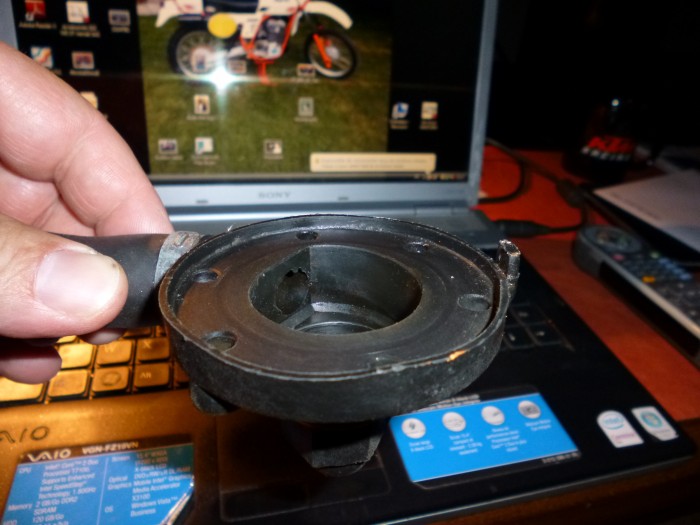

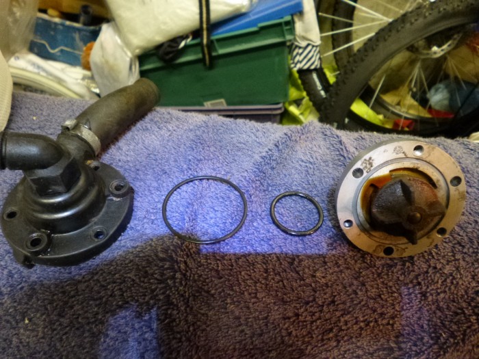

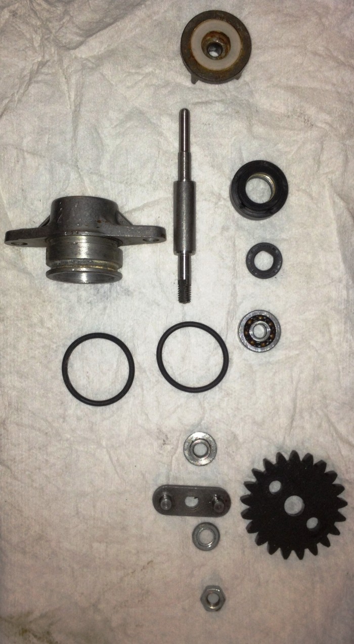

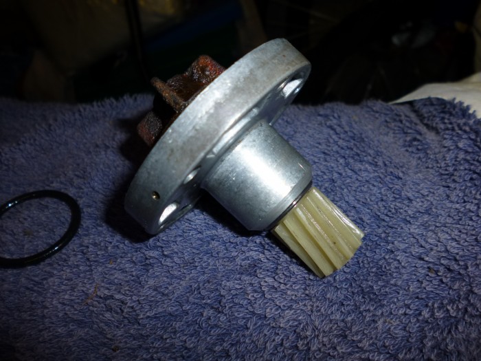

Démontage de la pompe a eau pour changement des 2 toriques et une verif générale

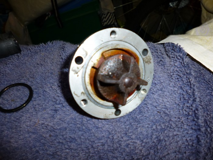

la denture est pas  trop mal, l'helice est a nettoyer car bien oxydee
la roue d'entrainement a l'air d'aller aussi
une petite question: est ce qu'il faut au remontage graisser a la graisse blanche ou autre les 2 poulies dentées en teflon? Et est ce qu'il faut huiler ou graisser le joint d'arbre de la pompe a eau?

inutile de lubrifier le teflon et ATTENTION à la longueur des vis de montage de la pompe à eau!!!
Un des précédents proprio de la mienne avait mis une vis trop longue et avait défoncé le carter interne de pompe et massacré la vis sans fin d'entrainement....
voir le post sur ma moto

je pense que j'ai les vis d'origine , donc il faut juste bien les mettre a la bonne place. Merci pour le conseil , patrick.
le positionnement de l'embout de sortie vissé est un peu chiant. Je l'avais monté au teflon, je vais le refaire pour le coup.
Montage soigné et pas trop serré , j’espère que ca ira bien .

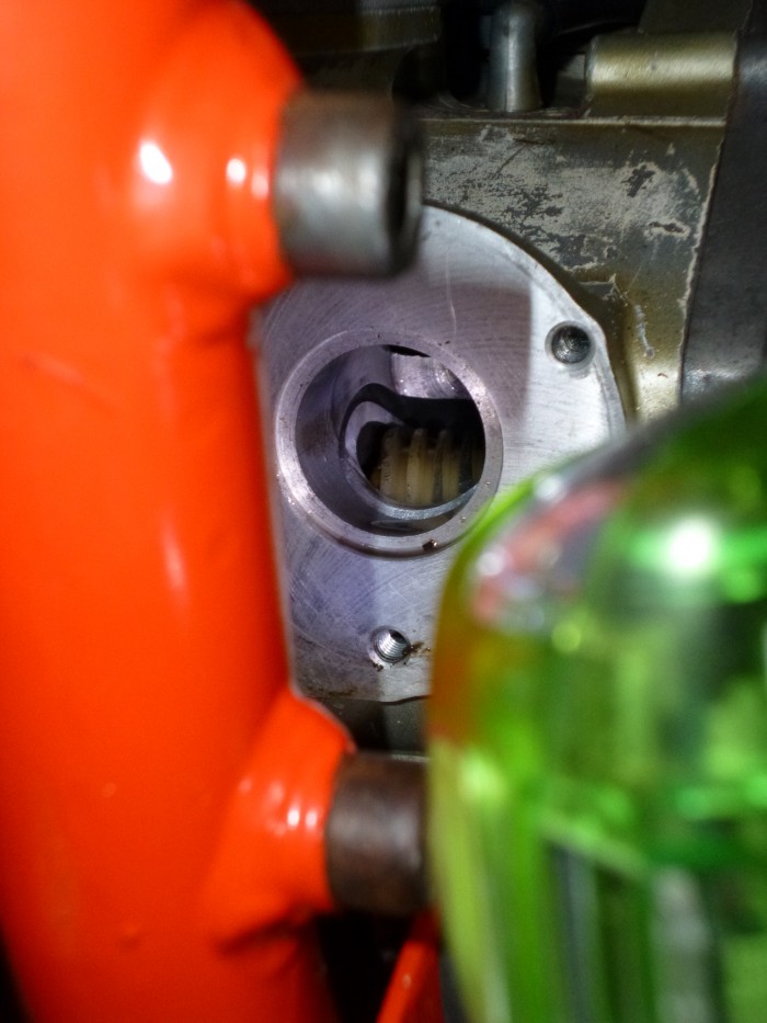

Ta pompe, sur le sachs 50 rouet identique, en tout cas y ressemble étrangement dans la conception
Posté le 26-05-2014, à 20:55
ahhhh ça c'est une très sérieuse piste à creuser!!! top info!!! 👍  👍  👍

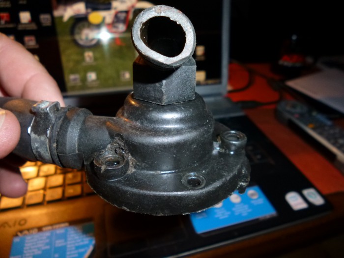

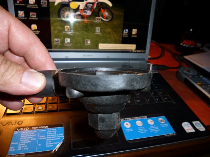

j'ai tout bien nettoyé l'helice a la drehmel , mis un petit coup de wd40 quand meme .

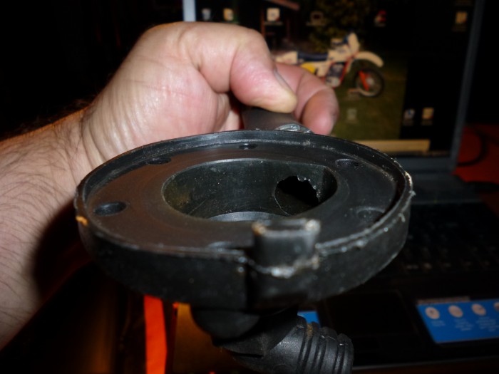

en y regardant, bien, le petit capot en plastique est un peu tout tordu sous l'effet de la chaleur intense peut etre
Posté le 26-05-2014, à 22:28
si t'es patient tu te tailles une belle plaque d'alu en rond qui viendra appuyer sur ce carter de façon homogène, sinon, tu remontes comme ça...les 6 vis et le joint tiennent bien le tout en place, mais il ne faut pas trop serrer
Posté le 27-05-2014, à 06:26
Les tetes de vis sont noyees en partie dans les evidements sur le couvercle . Ca risque d'etre chaud et puis il faut rallonger un peu (mais pas trop 🤬 ) les vis . Et un petit cordon de joint silicone bleu au niveau du joint torique?.....
le joint torique est bien rentre dans sa gorge ce qui fait qu'il affleure un poil de la partie en alu. Peut etre que le fait d'en mettre un neuf qui sera moins tasse sufira?

la pompe est remontée . J'en ai un peu chié because je pensais que les 6 vis étaient disposée symétriquement , j'en bavais pour mettre les vis et en fait la partie intermediaire qui contient l'axe de turbine reclamait de tourner d'un sixieme de tour .
Faut bien y faire gaffe .
