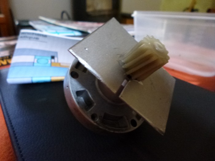

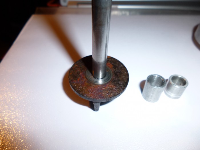

j'ai fait 2 petites coupelles en tôle qui rentrent juste entre le roulement et le pignon nylon . Mais maintenant je sait pas comment tirer dessus . Les 2 toles en biais rentrent en force . Je vais ptete essayer de le mettre comme ca dans l'huile chaude
Posté le 13-07-2014, à 18:16
ensuite avec un petit chasse goupille tu tapes gentiment sur le bout de ton arbre avec la plaque de tôle en appui et ça va venir
Posté le 14-07-2014, à 02:18
mais le bout du pignon est fermé et ca fait butee pour le positionner tip top sur l'axe . Je fais un trou?
Posté le 14-07-2014, à 10:52
ah? le mien était débouchant et on voyait le bout de l'arbre

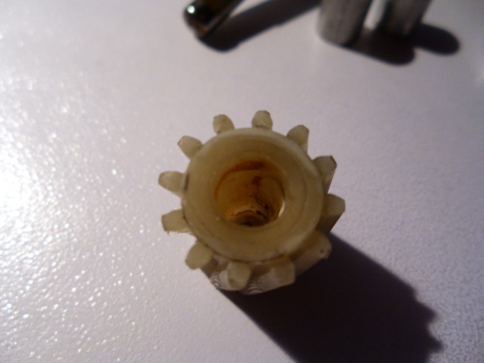

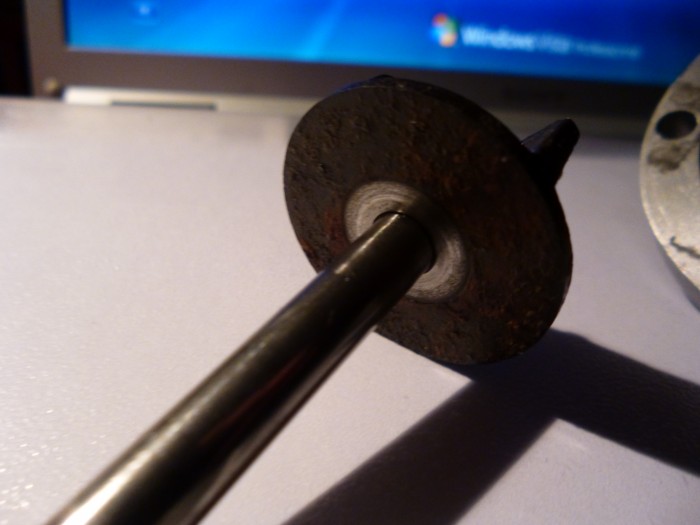

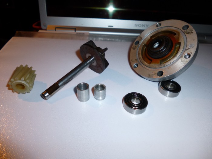

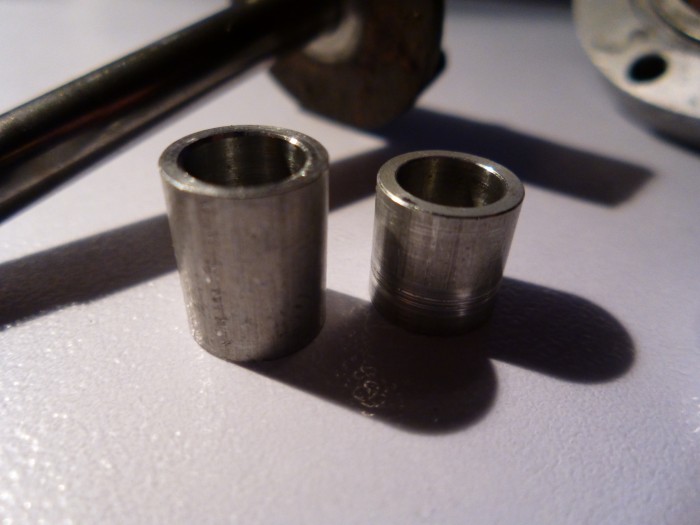

Posté le 22-07-2014, à 21:58
ca été chaud mais le pignon est sortie : surprise, l'arbre a un meplat non débouchant et le pignon nylon a du être surmoulé sur l'arbre . Il a pas pete mais c'est passé en force le bombage dans l'alesage du pignon nylon a recu mais on doit pouvoir remonter ca au bloc press.
les roulements sont pas mal, avec un joint d'etancheité d'un coté sur chaque dont un est bien niqué . Une des entretoises a recu mais je peux la retourner .
Au vu des photos, vous en pensez quoi ?
Posté le 22-07-2014, à 22:03
J'ai pas encore enlevé le joint cyclam mais ca devrait pas tardé .
