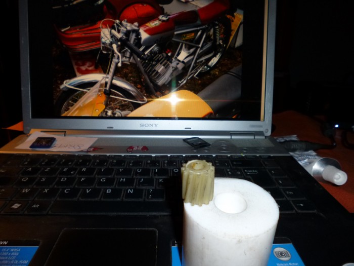

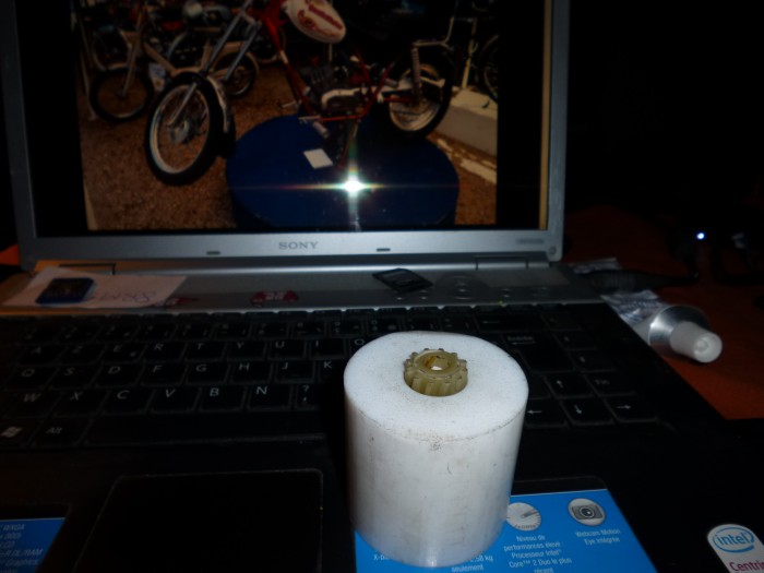

bon , faut s'y remettre un peu , pas pris le temps de commander le joint cyclam , par contre avant de partir en wacances  😍
je me suis fais au tour un symblot ajuste au poil de luc pour renquiller le pignon sur l'arbre sans qu'il pete car il est sorti a la limite de la rupture.

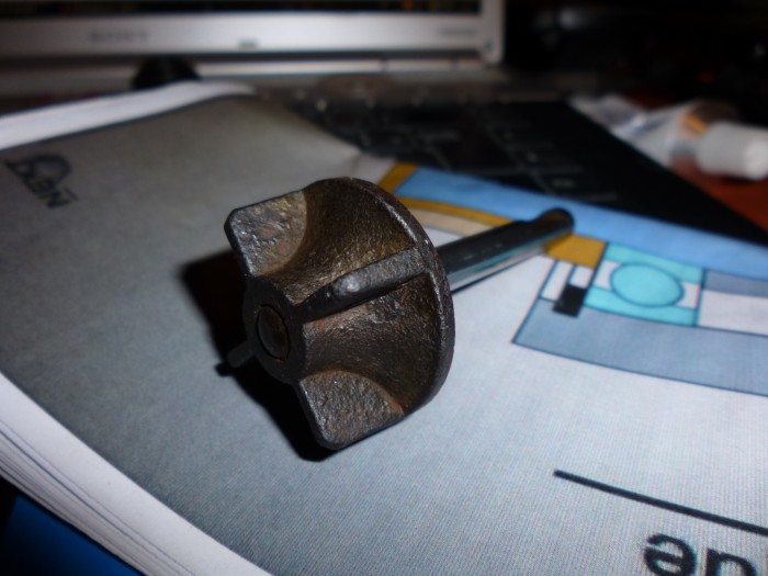

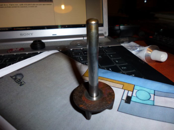

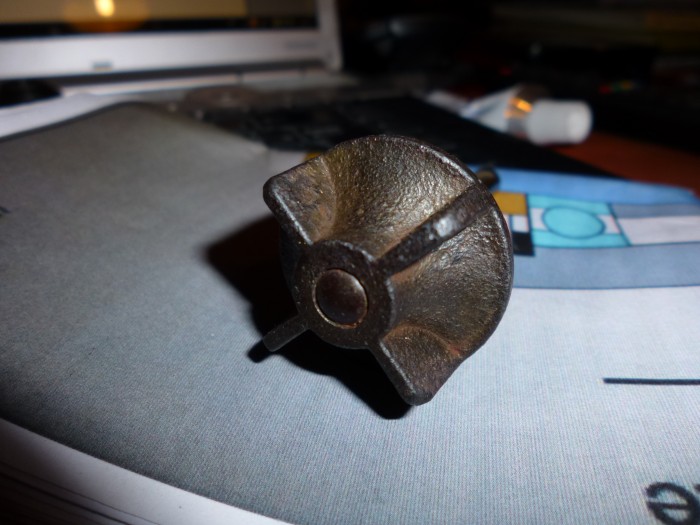

Pépé le minot a écrit :
salut pepe
allez , je mets les photos
coté palettes , ca a l'air d’être emmanché en force, ca tient bien .
La face de contact perpendiculaire a l'axe tout brilant tout propre ne semble pas rapportée . J'aimerai bien faire peter l’oxydation mais je sais pas comment. dremmel et brosse laiton peut être . Faut que je la finisse, cette brele  🤔
