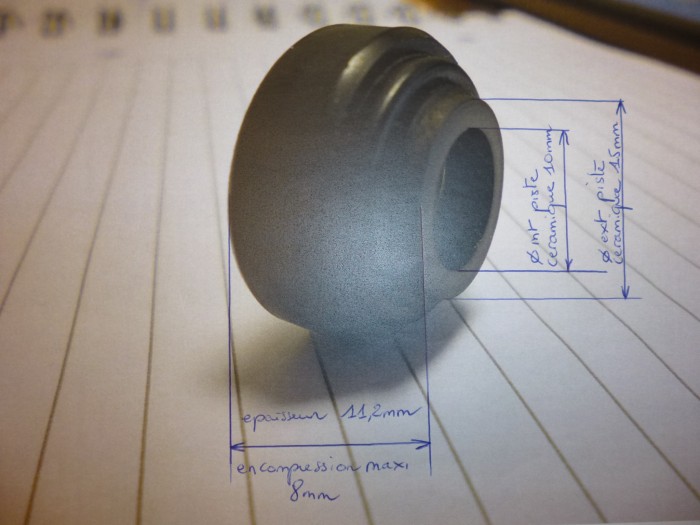

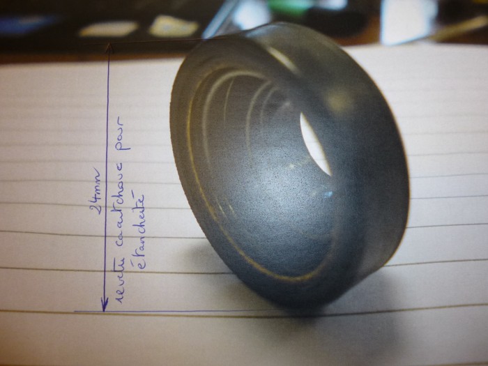

Toutes les cotes correspondent, mais l etancheite fixe se fait sur l arbre et la ceramique de contact sur le miroir est de grand diametre .
J ai pris des photos en gros plan et ai mis les cotes principales
faudra que je les poste car on peut facilement se planter de modele
Posté le 09-10-2014, à 11:20
l'objet du délit avec 2 ou 3 cotes
