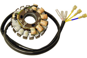

il me semble qu'en  mettant le piston sur le point mort H -1,2 mm jusque la ça vas ok
et oui c'est vrais ou est le capteur sur la stator  ?
ne serais pas le petit bobinage isolé sur la gauche ?
retour d'experience sur stators adaptables type sem?
j'ai trouvé cela aussi sur le net mais cela conserne branchement
www.electrexworld.co.uk/pdfs/ST5500-5410L-...
en si mettant tous on y arrivera mdr

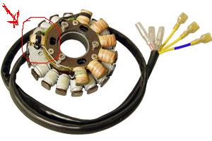

luis a écrit :
ici
Ce serait logique. Sur la pièce d'origine, il est pile dans l'alignement de l'encoche de calage et de plus signalé par une marque
Par contre ce qui m'inquiète plus ce sont les instructions de montage que tu as trouvé:
Le step 4 ne suggererait -il pas de découper le couvercle plastique d'origine pour le coller à la super glue sur le stator adaptable? Y se foutent de nous là? Un gros paquet d'euros pour y coller une pièce massacrée au découpage, à la super glue pour que tout ce beau monde vienne se décoller à chaud ....et bonjoiur le massacre... aie aie aie... pas sérieux, :/ je suis nul en anglais, j'ai du mal comprendre...

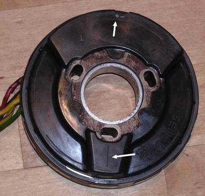

En attendant , pour le plan tt, ce serait plutôt ça:
Je fais un post lundi pour vous tenir informés.

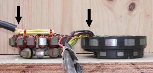

Bon. C'était trop beau.
J'avais bien commencé. Reçu la pige de calage, bricolé un index, et tout et tout.
Mais en voulant poser le stator...impossible. L'adaptable est trop épais!
J'ai mis une photo pour être plus clair.
D'origine, le stator fixé sur sa platine,les fils sortent pour sortir directement dans un trou ménagé dans ladite platine. (J'ai repéré cet endroit par une flèche noire)
Sur la platine adaptable, les fils courent d'abord sur l'arrière des bobines, créant un surépaisseur (flèches rouges) Cela vient toucher la platine empèche tout simplement de poser le stator, qui est en biais
Bref, c'est la m....

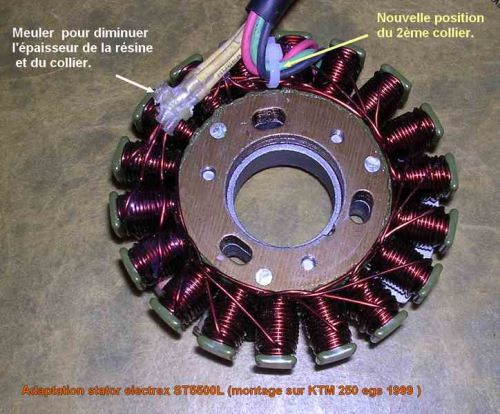

L'allumage electrex (le st5500l quoi...) se monte! 🙂 :) 🙂 :) 🙂 :)
En contactant internet moto,  le vendeur, Eric  me dit que le problème de montage est connu,(Il me dit avoir déjà fait remonter l'info chez électrex,) et qu'on peut le régler facilement:
Un des colliers  qui tient les fils, noyé dans la colle est responsable de la surépaisseur.  , Il faut meuler tout ça (doucement hein! Fraise de modélisme ou petite lime). Il me donne sa bénédiction pour essayer, avec possibilité de lui renvoyer quand même la pièce  après modif, si ça ne va vraiment pas. Sympa non?
Donc j'ai essayé... Impeccable! Bon, il faut en plus dépacer le deuxième collier, car sinon, il est difficile de passer les fils dans le trou de la platine de fixation. Je vous mets une photo:
Résultat, la bécane est partie au troisième coup de kick (2 mois d'arrêt...)
Super, elle tourne beaucoup plus rond qu'avant... Enfin je n'ai fait qu'un petit tour dans le quartier...pour la fiabilité, il faudra voir sur le long terme...
Du coup, comme j'ai pris des photos du montage, je vais faire un petit tutoriel. Peut être un pdf facile à télécharger. Mais je pense que je vais le poster en tête, sur un nouveau sujet, histoire que ce soit plus facile à trouver! Donnez moi quelques jours...
Sinon Eric de Internet moto va recevoir cette photo aussi. Il devrait faire -encore- remonter l'info chez electrex...
