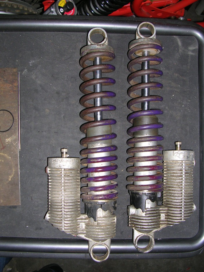

Posté le 22-01-2012, à 20:42

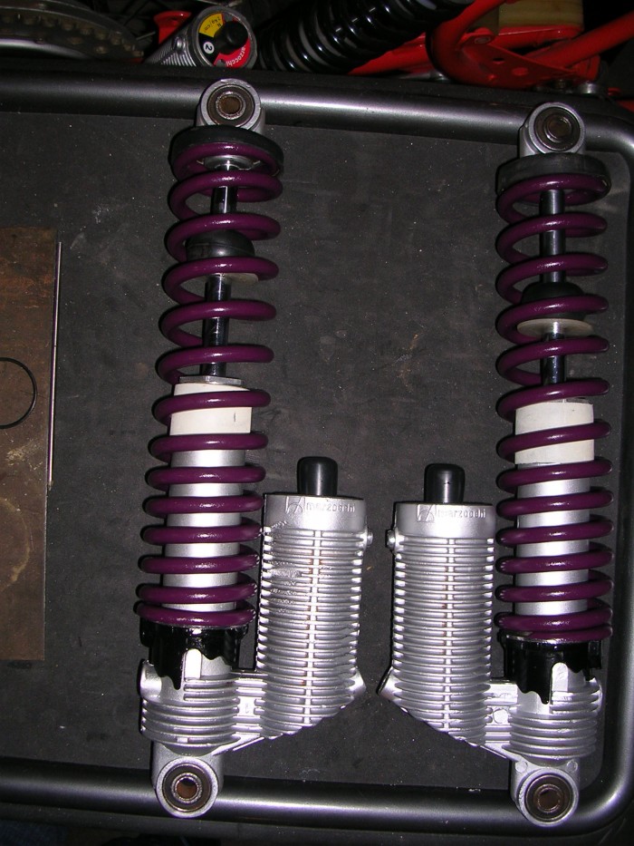

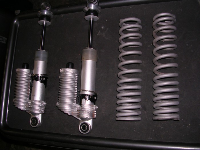

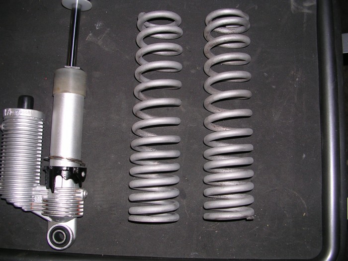

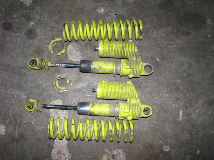

bon, je me suis aperçu que les ressorts montés sur ces amortos n'étaient pas les bons!!  :/   bien trop gros en diamètre, ce ne sont pas des ressorts Marzocchi progressifs reconnaissables à leurs spires resserées en bas, ce qui n'est pas le cas de ceux montés et barbouillés en jaune, j'ai donc sablé une paire de ressorts MC en 8mm de fil que j'avais en stock et dans la semaine ils recevront une belle peinture RAL 4007 (mauve comme sur les MC de l'époque)
refaire des Marzocchi AG2
Posté le 23-01-2012, à 09:18
bon, chiotte!!!!  🤬  ça va pas, mauvais ressorts à l'origine, je sable des MC que j'avais en stock et au final, ils font 250mm, trop longs de 10mm déjà qu'en fil de 8mm ils sont raides, c'est décidément bien trop comprimé avec 250mm, ça correspondrait au deuxième cran de réglage de précontrainte....ça va pas donc!!!
je fouille dans mon boxon et je retrouve pile poil ce qu'il me faut, un ressort, fil de 8mm de 240mm de long.....bah voui, mais y'a pas son jumeau! faich'!!! si quelqu'un a ça, je prends, sinon, j'y monterai des ressorts de 240mm en fil de 7.5 pour les enduro, ça, j'en ai une paire en stock à sabler....

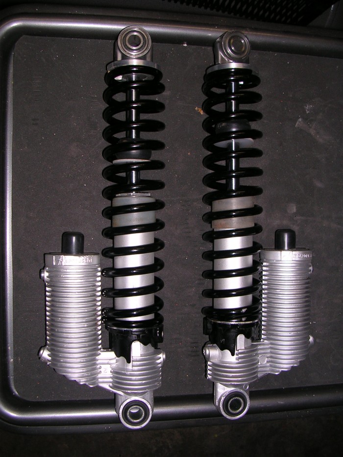

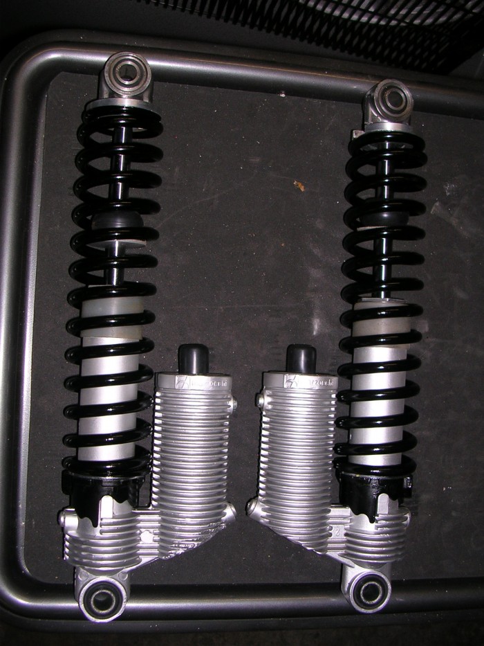

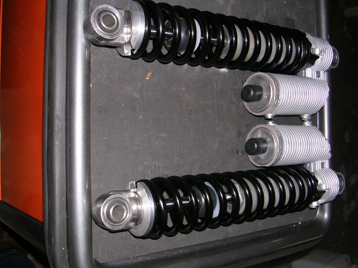

Posté le 30-01-2012, à 21:39
bon, ça y'esttttt finis!!!! enfin presque, manque les stickers de bonbone que je devrais avoir la semaine prochaine.......
reste plus qu'à faire de belles photos souvenir 🙂

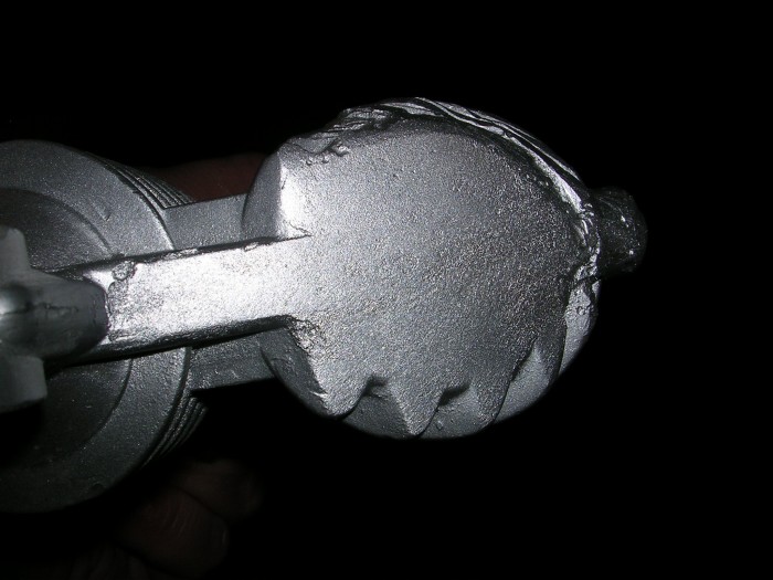

seul petit défaut...un des corps à souffert du coté intérieur au niveau du passage de la chaine sur une des motos sur lesquels il ont été montés précédemment....rien de grave

Posté le 30-01-2012, à 22:49
Comme d'hab c'est du boulot super nickel  😀   👍
Posté le 30-01-2012, à 23:00
merci mon Fredo!!!  😍
Posté le 31-01-2012, à 16:53
Je reste admiratif...Sans voix donc !  😂
A défaut de répéter mais Bravo Pat! Encore plus clair que le manuel Marzo  😎

Posté le 31-01-2012, à 19:56
Très beau et bon boulot Pat,  🙂

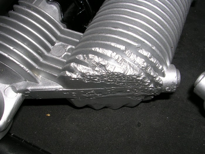

Tu aurais pu gommer, un peu, la "patine" frottis de chaine.  😉
Ça, c'est juste pour titiller..  😄
Posté le 31-01-2012, à 20:05
tu as tout à fait raison Didier  😳  , je devais le faire et puis, pris par les photos, le suivi du post etc etc....j'ai oublié, d'autant que le hasard fait que j'ai peint celui en bon état en premier et du coup, pas eu le courage de ranger le matos peinture, bosser sur le truc, ressortir le matos etc.....
au pire, je ferai une reprise....mais j'avoue que là, de suite, j'ai pas le courage.... enfin euhhh.........faut vouère.......j'aime pô les défis....  😳
Posté le 31-01-2012, à 20:46
cela a t'il l'heur de vous convenir???  😄  😄  blague à part, j'avais fait la retouche hier soir, deux coups de ponçeuse triangulaire, deux coups de lime, un coup de mastic de carrossier, c'est déjà mieux.....mais bon, pas question de refaire les ailettes abîmées........les grands esprits se rencontrent....

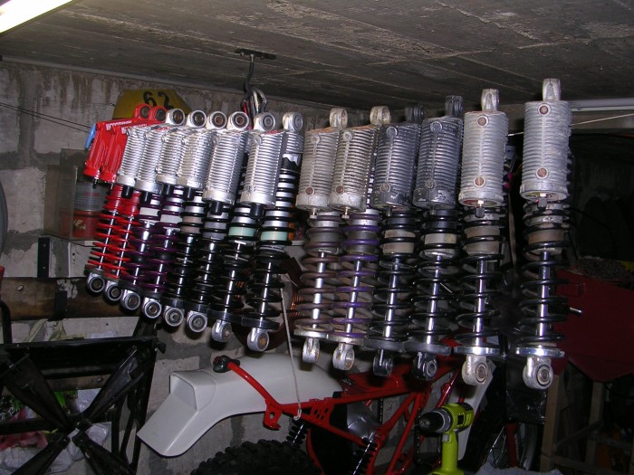

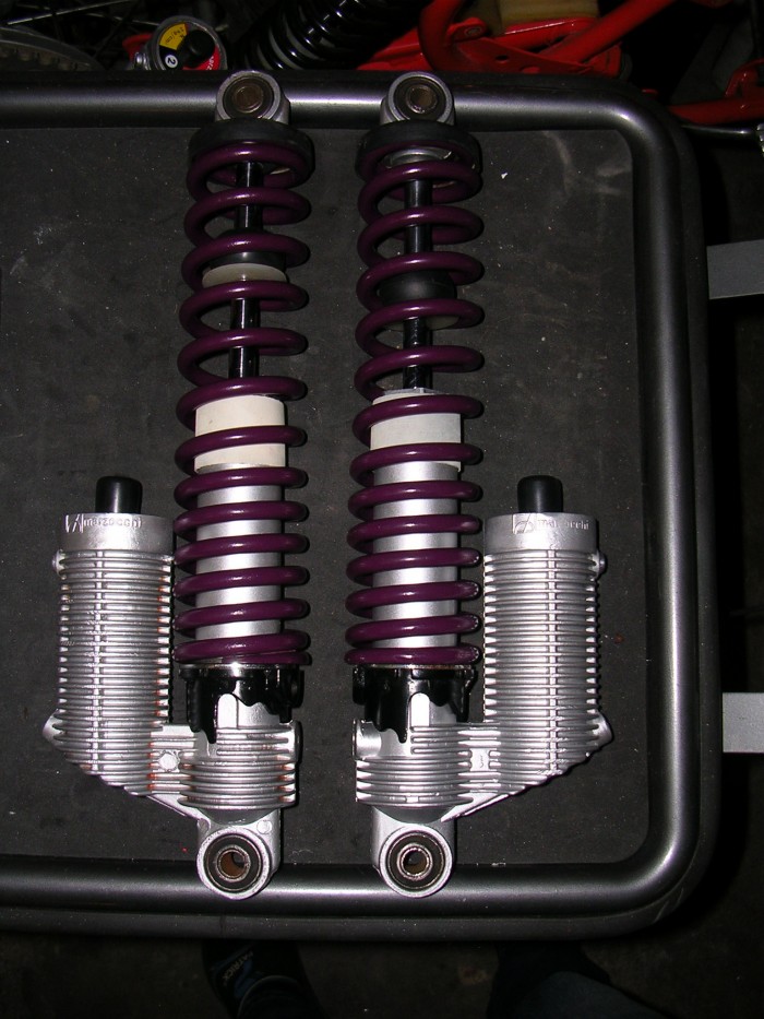

Posté le 08-02-2012, à 22:58

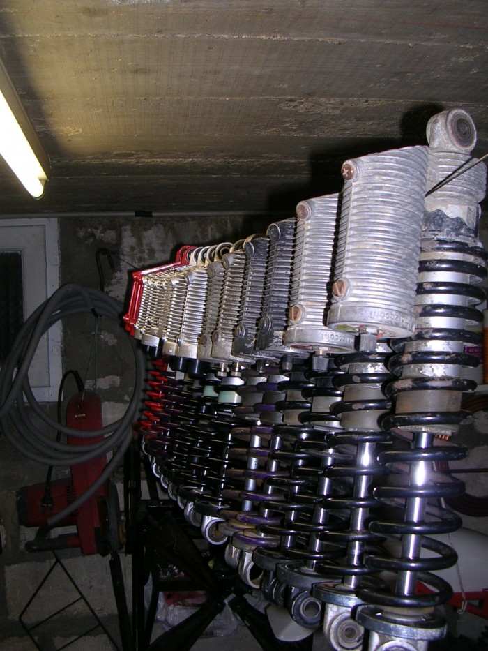

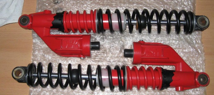

bon, j'avais commencé ceux là il y a quelques semaines, allez hop, finis ce soir.....qui n'en veut?? origine KTM 250 MC 77 ressort dûr fil de 8mm

Tu les as déjà reçus, super!  🤭
Posté le 09-02-2012, à 09:01
yo, pas vilains du tout, mais deux tiges à changer et....deux valves HS!!! chié, ça, j'en ai pas en réserve.......j'en dépouillerai une autre paire en attendant.....
Posté le 09-02-2012, à 10:31
bon, j'avais commencé ceux là il y a quelques semaines, allez hop, finis ce soir..... origine KTM 250 MC 77 ressort dûr fil de 8mm

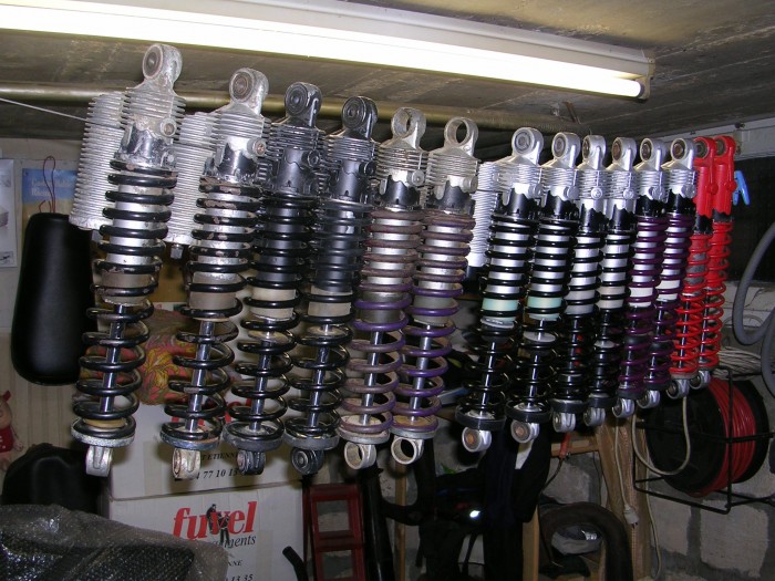

Posté le 10-02-2012, à 20:04
mouarffffff!!!! 😄  😄  😄  d'un coté les refaits, de l'autre, les à refaire.....pas prêt de pointer au chômage dans les deux mois qui viennent moi!!! surtout que deux autres paires de deux autres potes vont arriver sous peu..... 🙂

Posté le 10-02-2012, à 20:12
Mouaaarrfff   Dudu Shocks Industries  😂  😂  😂  😂  👍  👍
794794 messages 112112 images
Posté le 10-02-2012, à 20:34
t es un grand malade   😄  😄  😄
fais gaffe  que le fil de fer ne casse pas   😉  😉  😉
car sinon tu vas faire une salade de fixation base   :(  :(
