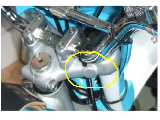

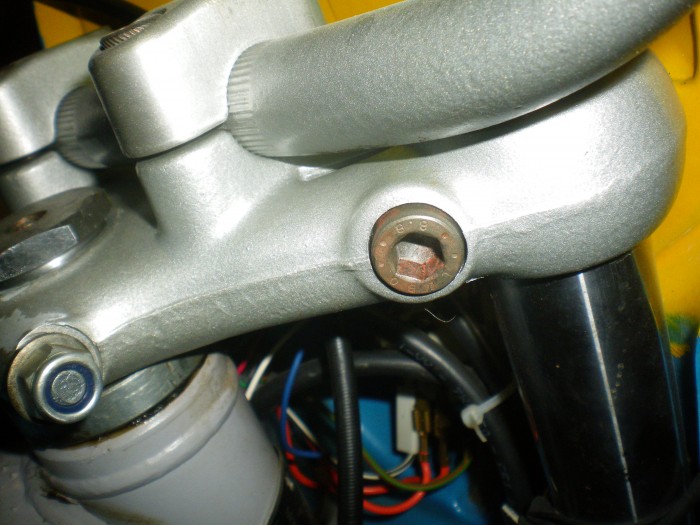

Vu que les moulages des té inférieur et supérieur, sont identiques, je pense que le té à effectivement été bricolé. Les têtes de vis dépassent, preuve que les lamages n'ont pas été fait.  🤬

Toutes Les Ktm 77 Que J Ai Eus Ou Que J Ai Encore Sont A Tubes Droit Debouchant En Partie Superieure  En Tous Cas  Les 175 Et 250         MAIS IL Y A PEUT ETRE PLUSIEURS MONTAGE
Posté le 26-09-2012, à 09:49

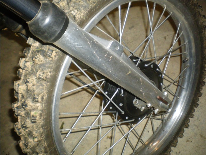

Je confirme que sur la fourche Ceriani le té supérieur est conique, au moins sur la mienne.
Toutefois, les fourches Marzo droites, ou à axe déporté s'adaptent sans aucune modification.
J'ai quelques photos pour ceux qui n'en veulent;
Attention, avec la fourche à axe déporté, la bielette de frein passe tout juste !

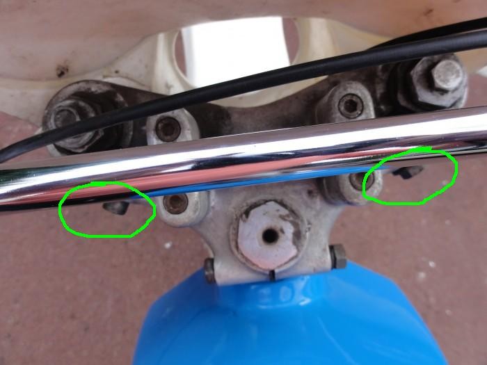

CI JOINT MONTAGE SUR MON 240 GS  77
c'est parti pour Pierrot restauration 240 GS 1977
FOURCHE DROITE TUBE DROIT DÉBOUCHANT REGLABLE
VIS DE SERRAGE  SUR T SUP IDEM LE T INF

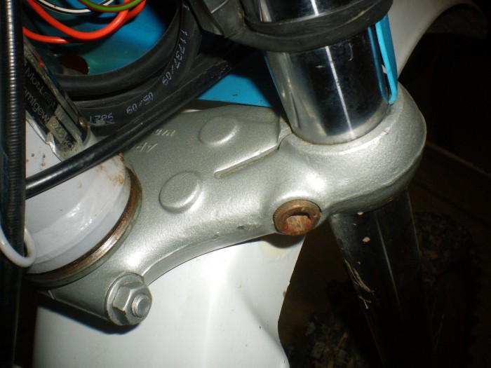

Bizarre , bizarre . Le fourreau de fourche c'est clairement du Cériani , le té inf. aussi , avec l'inscription ARCES made in italy ,
mais le té sup , s'il  ressemble pas mal , y doit normalement pas y avoir de vis de bridage  . Quant aux tubes , ils pourraient provenir du modèle cross .
Posté le 26-09-2012, à 21:57
Les têtes de vis qui dépassent semble indiquer une bidouille à partir d'un té à logement conique.  😀
Mais visiblement, ta machine le prouve, il y a également des té supérieurs à logement cylindriques.  ;)
Peut-être une évolution.  😉

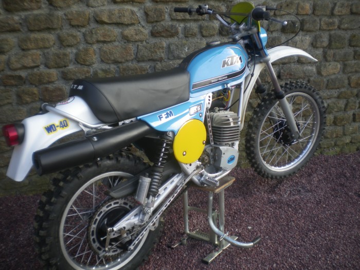

Etat actuel :c'est la derniere étape avant de passer au sablage + peinture Epoxi
C'est l'adaptation d'une béquille centrale. mais c'est pas de la tarte : faut découper ressouder et pas se planter pour obtenir un bon fonctionnement . C'est tellement pratique pour démonter la roue , bricoler etc
