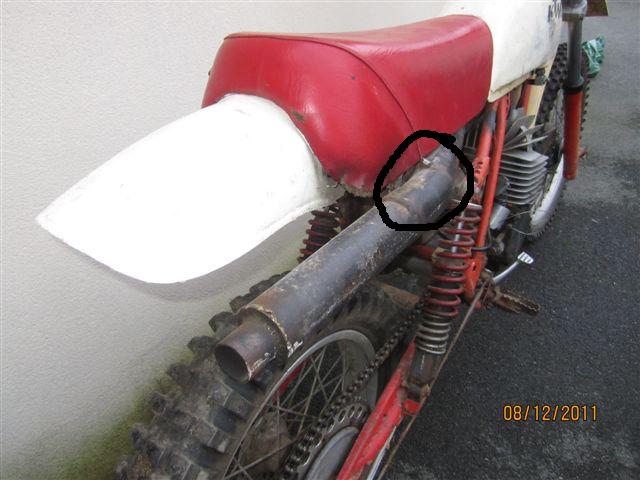

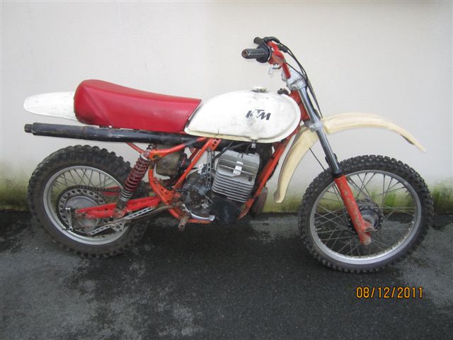

Je viens de voir ton poste. Ton échappement ressemble à un 78 cross avec un bout de silencieux dtmx soudé dessus.
c'est parti pour Pierrot restauration 240 GS 1977
Sur la 2ème photo, j'ai entouré l'endroit où le pot est fixé sur le cadre avec une vis en biais. C'est une 250 ktm cross 78.
Sur ma 240 gs 77, la fourche est une cériani 35 avec le haut des tubes coniques.

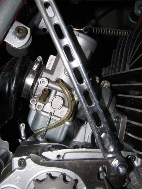

Et enfin modification de l'angle d'origine du carbu pour éviter que la cuve touche contre le bloc . On compte pas rivaliser avec les ingénieurs autrichiens , mais la cuve qui vibre avec le moteur ça doit être pas bon .

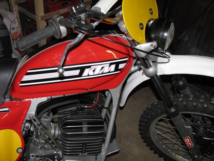

tiens tiens...m'rappelle kekchose ça!!! la modif que j'avais faite sur ma 125/76 pour la même raison  😀

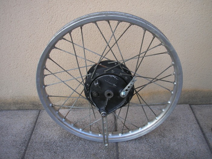

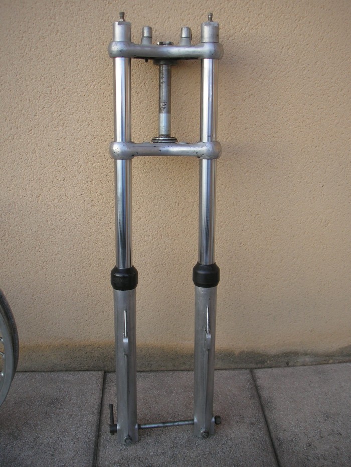

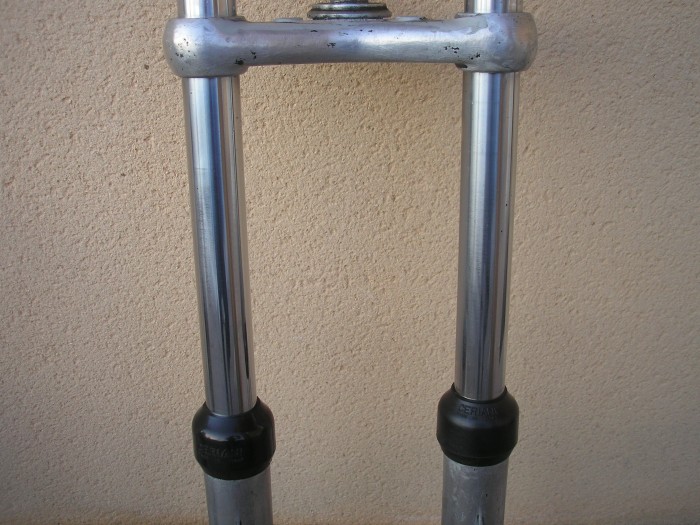

Si ça t'intérresse j'ai une fourche Cériani et la roue avant qui va bien à vendre 👍
Les tubes sont en bon état,juste 2,3 points de corrosionque tu peux voir sur la photo
Posté le 15-03-2013, à 22:31
Avec des réhausses. Si jamais il n'est pas intéressé.... moi peut-être.
