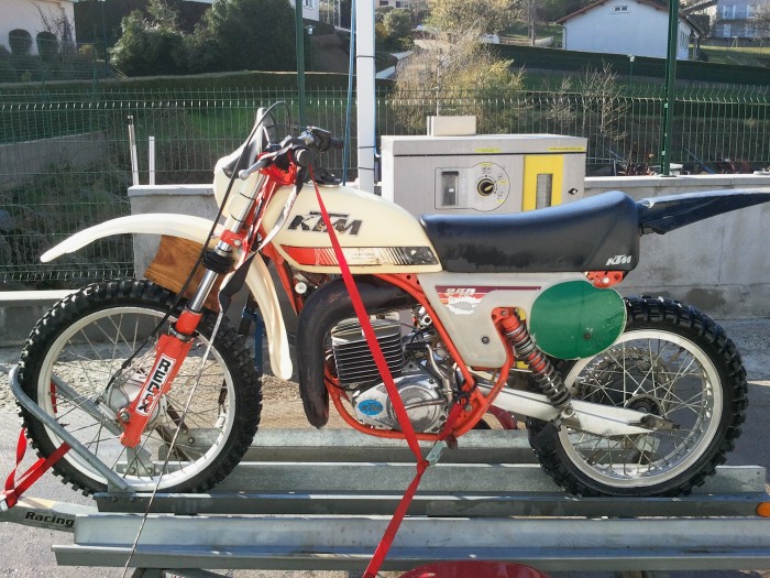

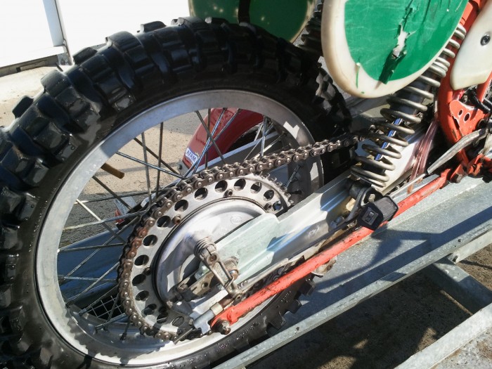

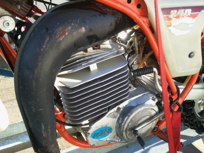

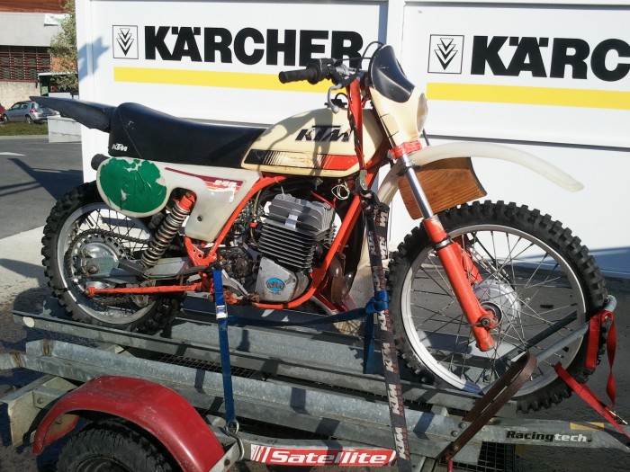

Posté le 12-04-2014, à 16:56

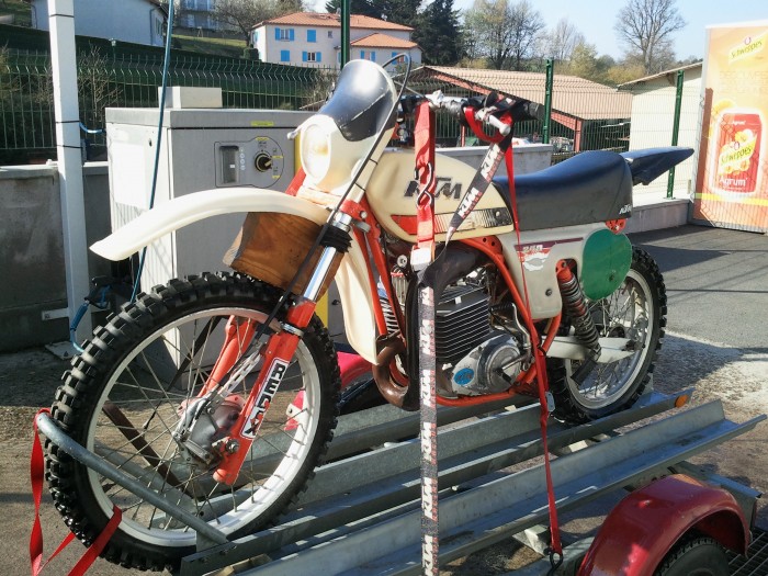

j'ai recup la bete ce matin, un petit coup de karcher et puis voila

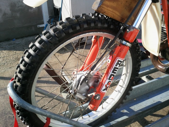

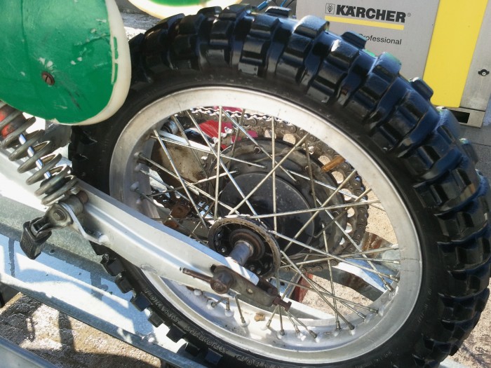

Posté le 12-04-2014, à 17:10

Posté le 12-04-2014, à 17:12
y manque le garde boue arriere et le feu , les amortos sont nazes , et bon l'instant pas de carton et prix divisé par 2 ; croyez vous qu'on puisse trouver des epaves avec carton a prix sympa ?

Belle bête ! 😀
Posté le 12-04-2014, à 17:45

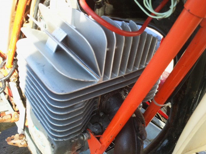

Le cylindre, ca fait un beau mille feuille  😳

Posté le 12-04-2014, à 17:47
Very nice!
À mon avis, il est un MC de 1979.
Nous avons juste besoin de remplacer la boue de garde arrière et trouver une roue avec le cercle Sun métal, pour remplacer all'Akront haut bord.
Ensuite, ce sera parfait!
Malheureusement, il coutume bras droit du bras oscillant, je vois un travail de reprise, parce que, comme c'était le cas dans de nombreux bras oscillants, s'est cassé la fente en haut de la ruota. smiley09
Posté le 12-04-2014, à 18:02
cette machine etait semble t'il homologuee d'apres l'ancien proprio qui a perdu le carton, cette andouille  :cry:  :cry:
il semblerai que royal moto homologuait des croos 79 pour les vendre endurisee en 80
Posté le 12-04-2014, à 18:09
Moi , je suis pas du tout crosseur , une machine comme ca , pour moi, elle doit aller dans les chemins
Posté le 12-04-2014, à 18:56
Franzkappa a raison la jante arrière rebord et couleur noire est de 75 ou avant et le bras oscillant côté frein a une partie rajoutée sur le dessus au niveau de l'axe de roue et de commande de frein.
