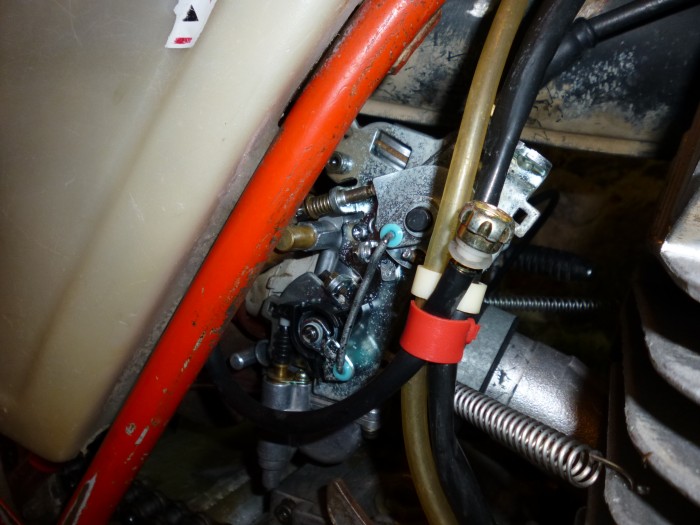

Le carbu, c'est un modele avec pompe de reprise de 310 husky 4 temps , welcome le montage a la one again. Y paait qu'elle marche comme ca  😳
j'ai le bing 54 qui va dessus

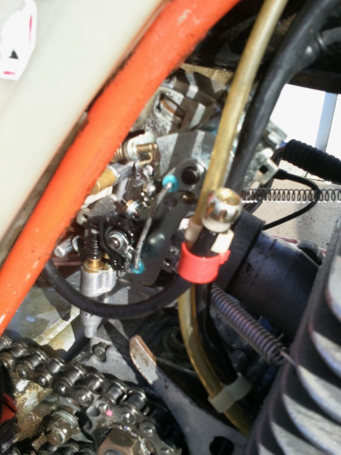

ce soir, je suis passé voir mon pote ou la bete est entreposée, j'ai actionné le starter bizarroïde du carbu high tech a guillotinne d'origine 310 husky 4 temps, au deuxieme coup de kick, la brele a craqué . J'etais surpris .
restauration 240 MC GS 80  pour redsun
ca fait un foin de la mort avec ce petit silencieux cross , un potin d'enfer
une petite vue sur le carbu a guillotinne et pompe de reprise de 310 husky

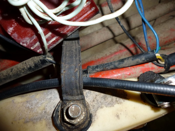

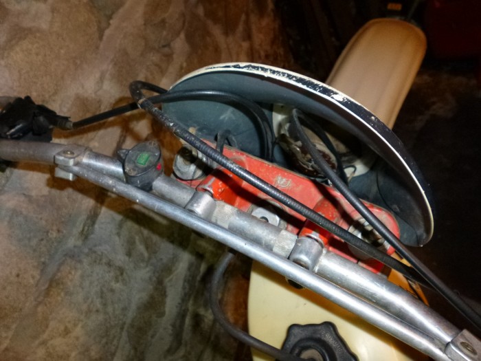

Posté le 14-04-2014, à 23:21
en prenant des tofs sou le reservoir, on trouve ca , je pense que tous les fils pour le reseau simplifié y sont

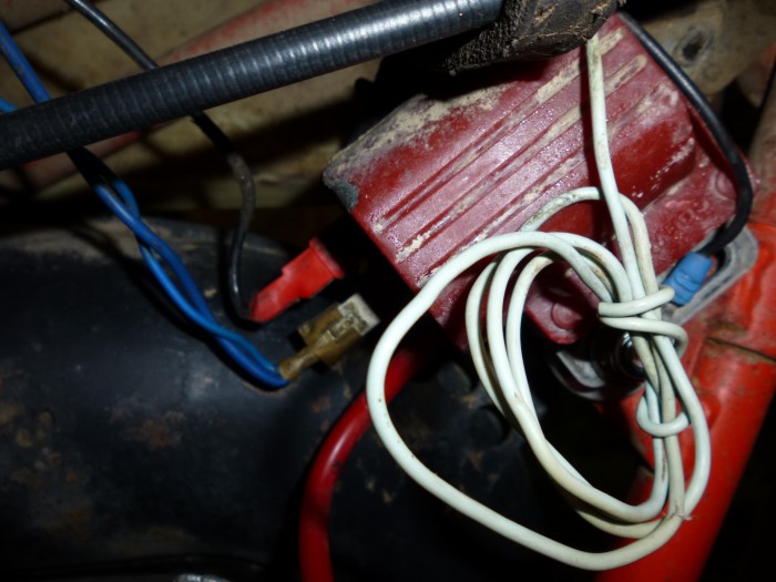

y'a par contre un fil blanc qui pendouille au niveau de la bobine

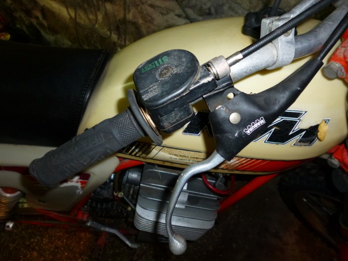

y'a un commutateur au guidon
magura 311 cocottes et leviers qui semblent d'origine
Posté le 14-04-2014, à 23:31
le fil blanc qui pendouille , le voilou  🤔

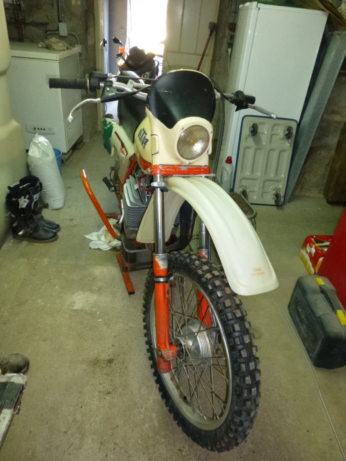

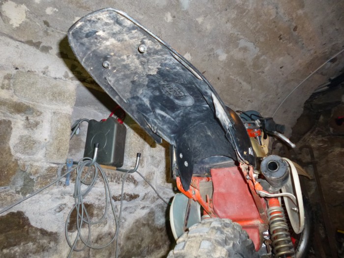

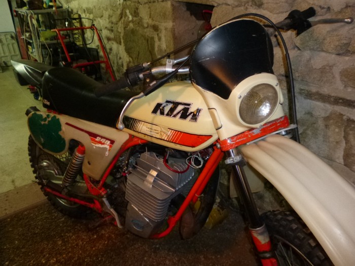

pas de boucle arriere sur le cadre , quelle annee doit on chercher pour monter un garde boue enduro (de quel modele le garde boue)
elle est quand meme pas mal , cette mob ?

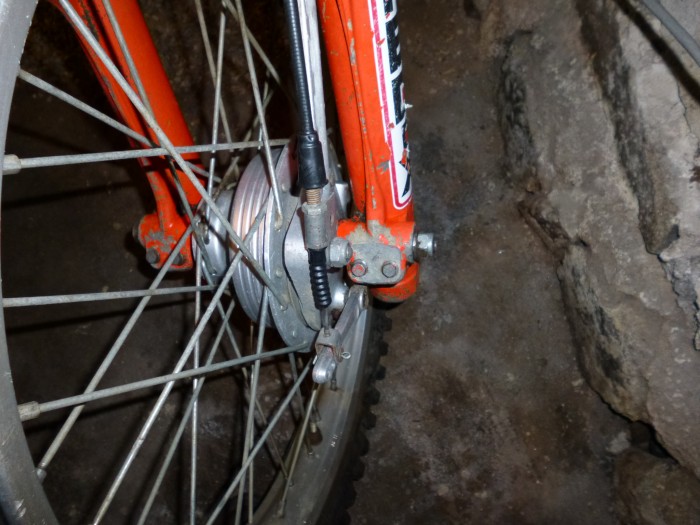

Fourche de diam 35 avec des bouchons a air en haut (en magnesium???)
les supports d'axes de roue semblent en bon etat

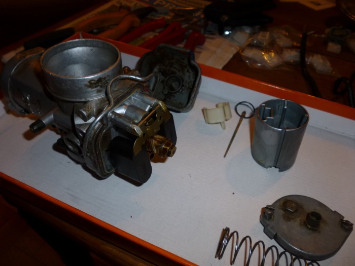

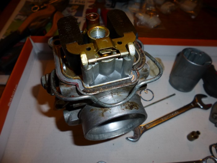

nettoyage du bing original , c'est la mouise e l'interieur
la vis de richesse est bien bloquee, j'ai tout mis a tremper
comment vire t'on l'axe des flotteurs de cuve: il semble serti des 2 bouts , il sort pas

Pour ton axe de flotteur, j'avais eu un tour similaire sur un Bing et je l'ai sorti en utilisant un axe de diamètre équivalent (en fait une pointe étêtée) pour tapoter gentiment d'un côté. Essaye d'un côté et de l'autre, ça finira par venir, sans forcer, bien sûr.
Posté le 15-04-2014, à 13:39
merci , j'ai trop peur de tout casser donc j'y vais dans la finesse
Posté le 15-04-2014, à 13:59
Prends un gros tournevis. C'est super pour sortir les axes. J'ai vu cela pour un axe bras oscillant/motuer sur 500 rotax. 🙂

c'est une 240 GS80 de 1980 (ou une 250 MC79 homologuée ce qui me parait plus probable), y'en a pas eu des masses de celle là...surtout avec le petit réservoir cross...machine très sympa...
j'ai eu la même en 125
tu as le 240 sur cette page, www.ktmaddict.fr/moto.php?marquerech=Ktm&c...
  mais avec le gros réservoir et non le petit qui lui donne plus de gueule à mon gout
par contre sur la mienne, c'est une fourche deportee de 35 , et le réservoir en plastique a l'air plus balaise , même s'il est pas large. Pour monter un garde boue enduro, il faut obligatoirement la boucle arrière de cadre ? ou on peut bricoler 2 tirants en tube qui partent vers l'arriere ?

Aux vue des photos prises a l'arrache sous le reservoir, pouvez vous me confirmer si la moto est bien equipée d'un circuit pour l'eclairage ?
Je suis chiant  🙄
