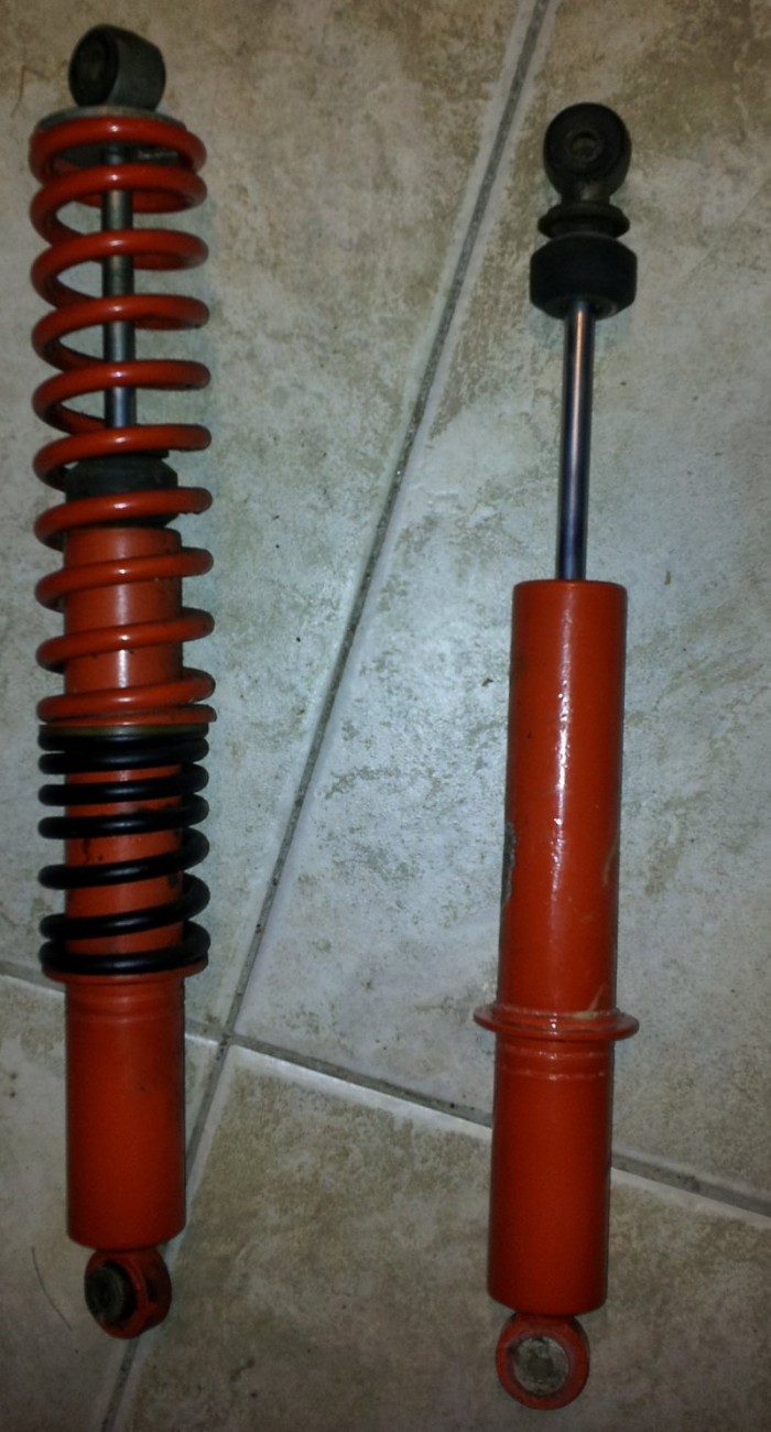

T'as des photos de tes amorto?
Posté le 24-11-2014, à 21:05
Voila :
Amortisseurs Bilstein KTM 125 GS
Dis moi ce que ça t'inspire, et ne me cache rien stp !  smiley09
Posté le 24-11-2014, à 22:21
j'ose pô dire ce que ça m'inspire et si tu veux qu'on te cache rien, bin t'es pas arrivé pour les reconditionner à moins que tu n'aies un tour et quelques belles notions de mécanique générale  😳  🤭
