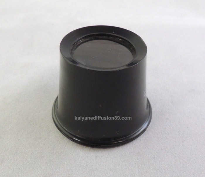

bah, c'est bien, mais que ces joints existent sur des amortos de clio certes, mais...les trouve t'on dans la commerce?
sinon Didier pour lire les références illisibles, j'ai acheté ça...c'est génial!!!
il en existe même à moins de 5 euros sans le serre tête
