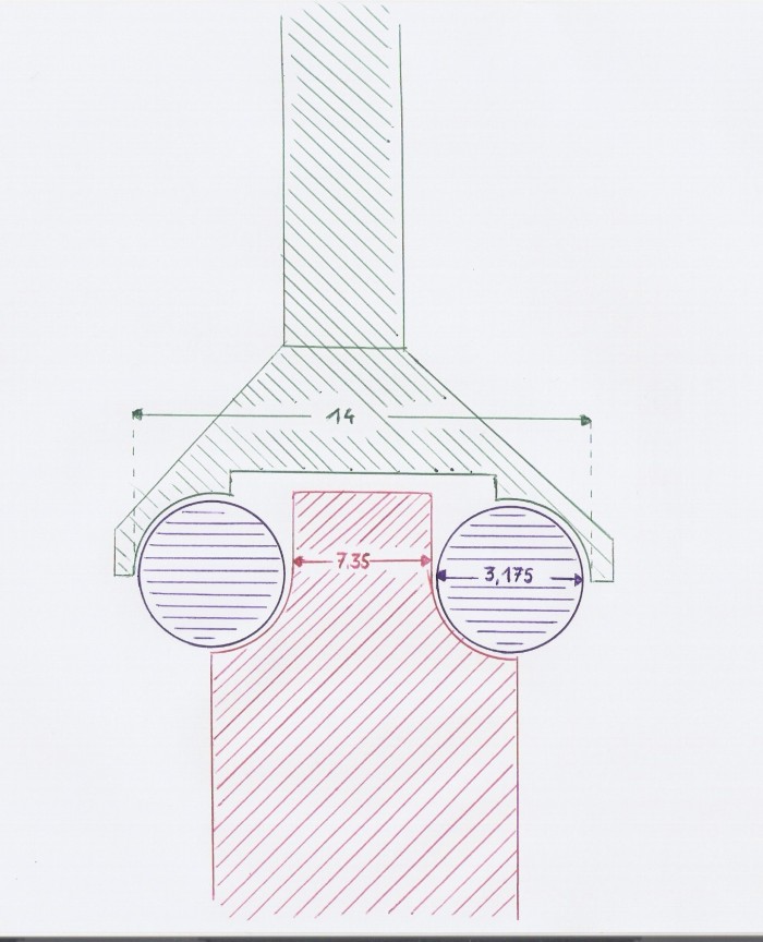

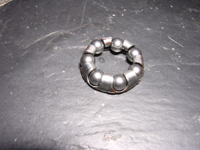

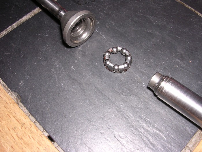

Si j'avais toutes les cotes du roulement: diamètre des billes, nombre de billes, diamètre extérieur utile, je pourrai chercher une solution.  ;)
Bon , ça a caqueté pas mal pendant les qques jours ou j'ai eu le dos tourné ... 😄  Et pour ce foutu roulement , le plus simple n'est-il pas de remettre une ch'tite photo et un schéma avec les principales dimensions ????
C2 , C3  ... puis ... ben C1 , tiens ...
Parce que , finalement , ce roulement , il n'est pas mesurable vu qu'il n'y a pas de chemins de roulement , ni int. , ni ext. : il n'y a que 7 billes qui ont un certain jeu  dans leur cage .
   Désolé pour le schéma , je m'apelle pas Didier  😄  😄  😄 Les proportions sont pas bonnes , il n'est pas d'équerre , mais j'espère que ça sera parlant quand même .

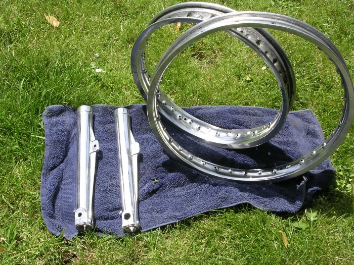

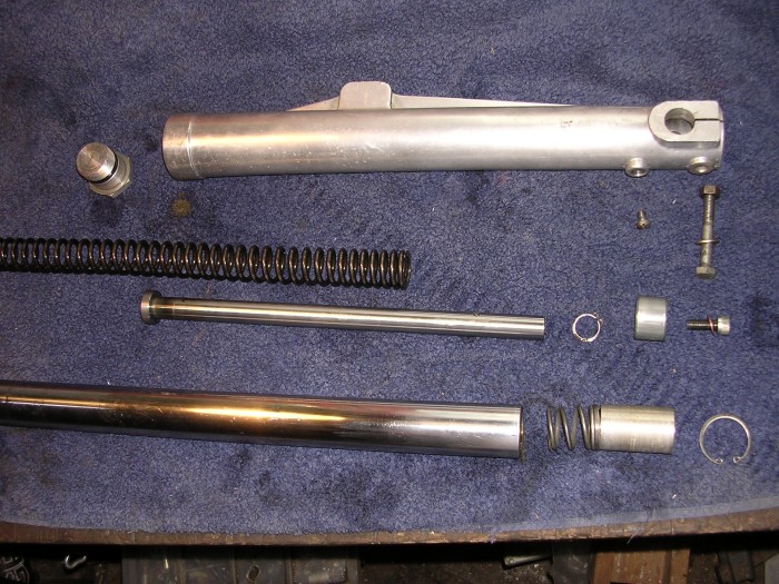

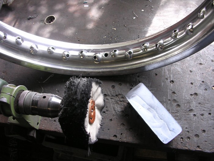

Les vacances sont finies , je me remets au taf . C'est paradoxal , mais j'ai rien foutu sur la bécane pendant mes congés . Bon ... J'ai démonté et nettoyé tout l'intérieur de fourche
Puis polissage des fourreaux de fourche : tant que j'y étais avec la polisseuse , j'ai aussi fait les jantes
Chouette boulot , le polissage : les pièces ressortent comme neuves , et c'est toi qui est tout noir ... 😄  😄
avant :
après :

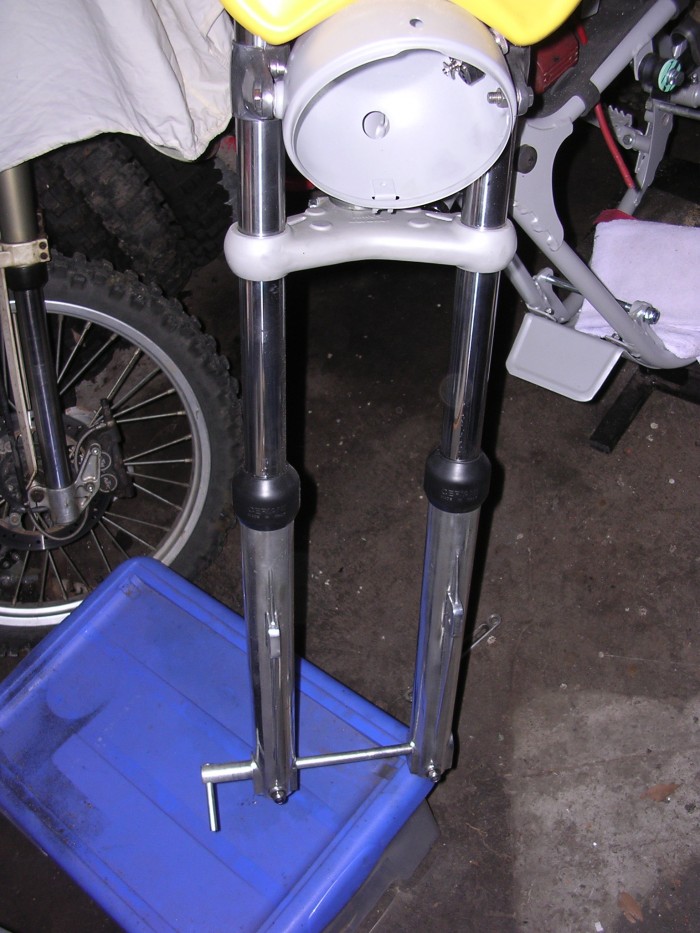

La fourche en place

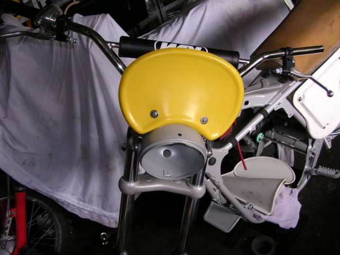

avec le phare , le guidon , les poignées

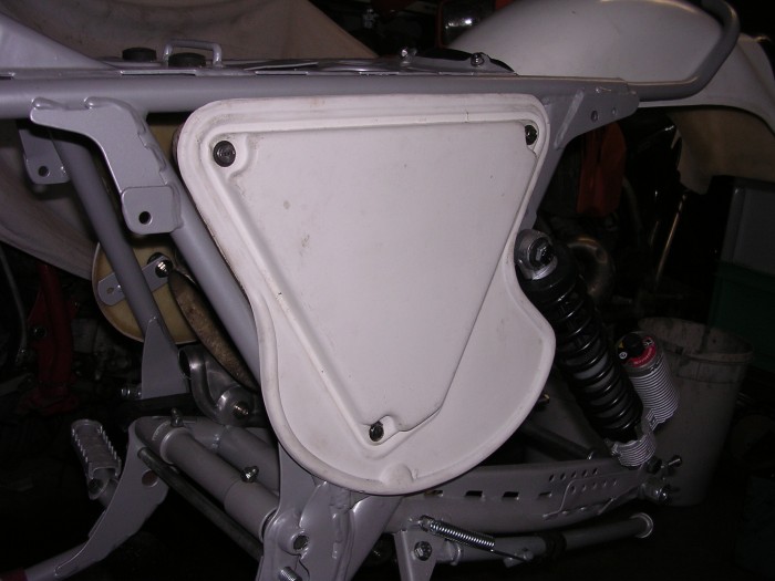

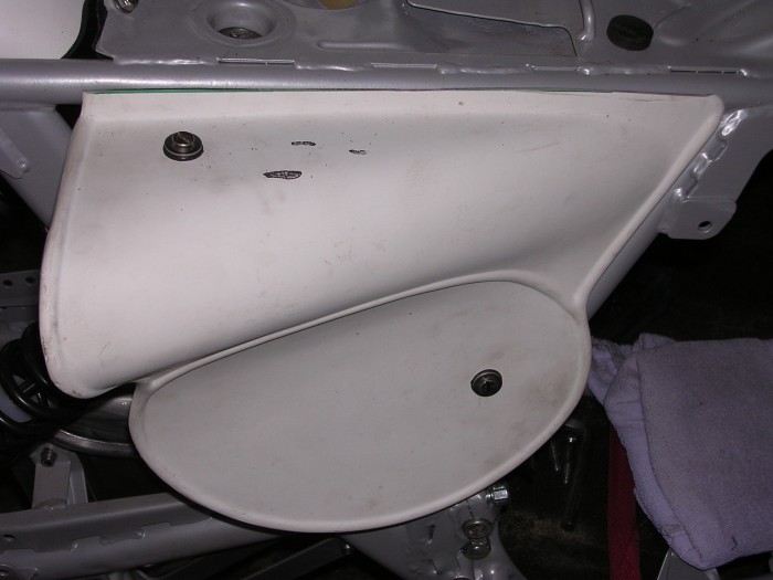

Puis montage à blanc de la boite à air pour pouvoir placer les flancs et percer les trous de fixation avant d'envoyer tout ça à la peinture .
prochaine étape , sablage et peinture des tambous , puis rayonnage des roues ... Là , on va s'amuser ... J'ai jamais fait , mais parait que c'est pas du gateau ...  🙄  🙄

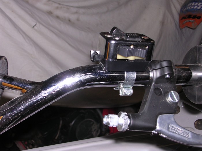

euhhhh CEV 169 monté à l'envers mon cher Etienne!!! une pluie et il est rempli d'eau avec les conséquences sur les contacts....le basculeur arrêt/marche/veilleuse doit "regarder" vers l'arrière   😉

Bon, puisqu'on en est à chipoter les détails, je n'aime pas ce contacteur CEV, enfin sa fixation.
Ce genre d'aspérité, fait emporte piece dans la peau au dessus du genoux gauche . J'ai déjà donné, pas avec un contacteur, mais avec une des vis qui fixait la plaque n° sur le guidon, ça dépassait à peine de 4 mm., mais => 7 points de suture dans le gras de la cuisse !
Lorsque c'est possible je place le contacteur dans la partie basse du guidon au dessus de la colone de direction.

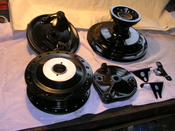

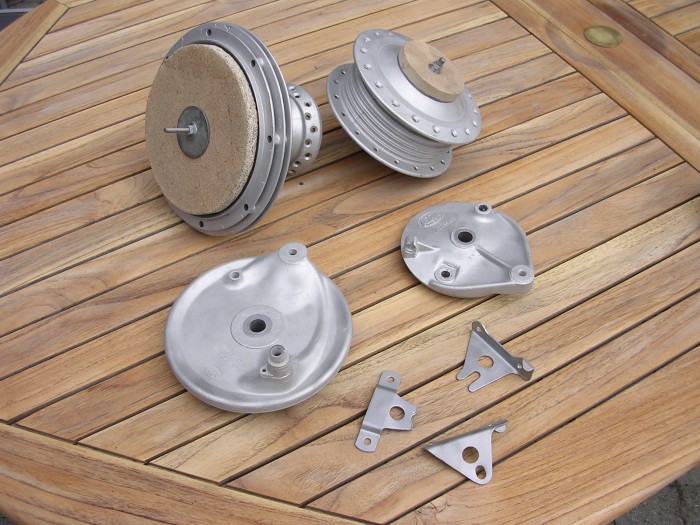

Voilà voilà , les choses continuent : passage des tambours et des flasques de frein à la micro-billeuse . J'en ai profité pour faire aussi les fixations de selle

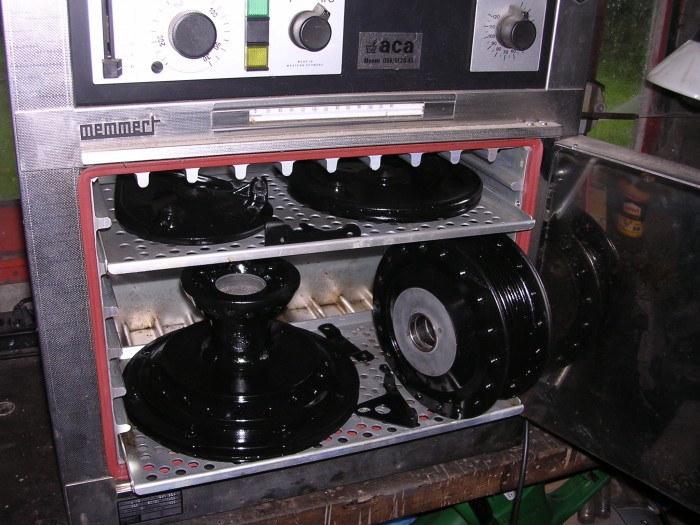

Puis 2 couches de peinture au pistolet
Et passage au four à 150 ° pendant 1 H.

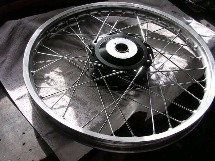

Après ça , ben , rayonnage de la roue AV.
Enfin , je devrais plutot dire pose des rayons et des nipples , le plus facile à faire , le centrage , réglage du déport et le serrage définitif , je vais confier ça à un pote qui est nettement plus qualifié que moi .

Merci Michel  😀  😀 . Effectivement , le résultat est pas trop moche : peinture Restom KPM 6000 : au départ , c'est une peinture destinée aux carters moteur , mais ça peut aussi s'utiliser sur les fourreaux de fourche , les tambours de frein , etc ... Une fois passée au four , ça donne une bonne impression de solidité . A voir dans le temps ...
Posté le 17-10-2012, à 15:38
Yes, c'est jÔli.  🙂
La face non peinte rend bien. Comment as tu fais?
Comment est le rendu final? satiné ou brillant?  🤔
Et sacré four!! matos pro carrément. 👍
Posté le 17-10-2012, à 17:52
Pour la face non peinte , après le sablage et avant la peinture , j'ai posé dessus un rondelle en bois de la bonne dimension tenue par une vis traversant le moyeu . ca se voit bien sur la 1ère photo du message 141 .
    Le rendu final est théoriquement satiné , moi je trouve que c'est quand même un poil brillant : regarde le tambour AR. sur la 2ème photo du message 141 .
    Pour le four , c'est pas à moi , je l'ai emprunté au frangin . Il a récupéré ça je sais pas ou : c'était destiné à stériliser du matériel médical si j'ai bonne mémoire . En tout cas , c'est super pratique et ça va encore servir quand je vais peindre les carters et le cylindre . Ca évite d'utiliser le four de madame et de laisser des bonnes odeurs dans la maison ...  :(  :(  :(  :(

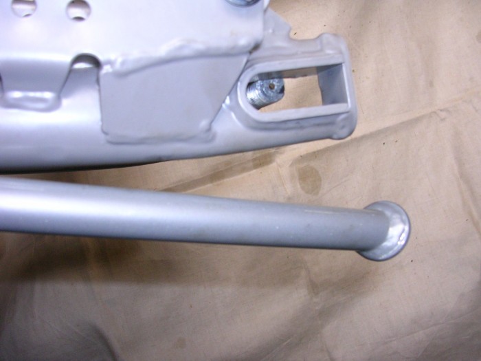

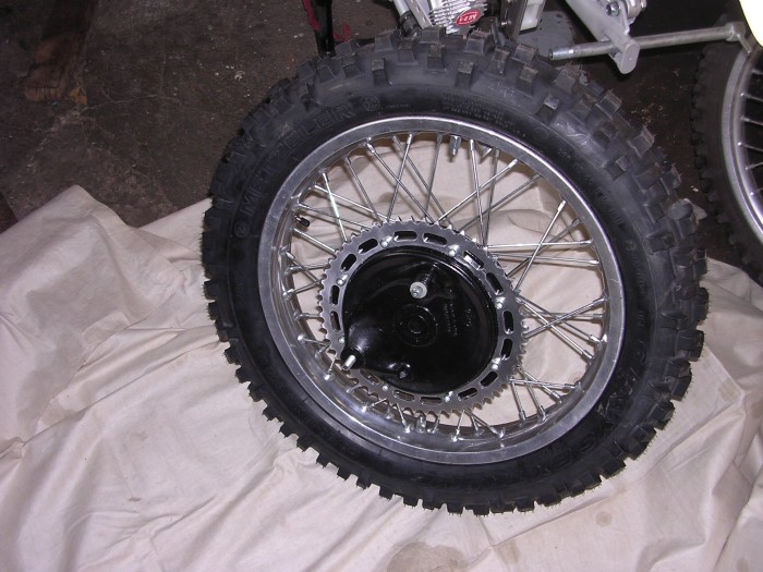

J'espérais avoir avancé un peu : roue ar. rayonnée pile-poil en respectant tous les paramètres , déport , saut , voile , etc , pneu monté avec ses 2 gripsters , couronne posée ...

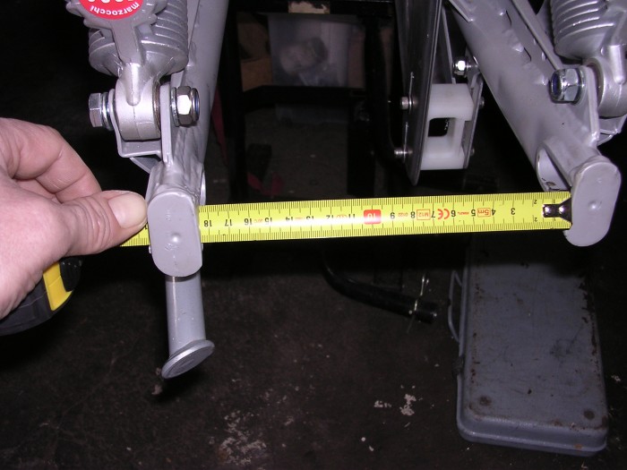

puis patatras ... Au moment de rentrer l'ensemble roue , flasque de frein , entretoise et les 2 tendeurs de chaine entre les 2 parties du B.O. , impossible !!! Après mesure , il s'avère que l'empilage des pièces citées ci dessus fait 191 mm. alors que l'ouverture de mon B.O. ne fait que 184 mm.  :cry:  :cry:  :cry:
Et c'est pas tout : en essayant de rentrer l'axe de roue dans son logement , voilà ce que ça donne
 :cry:  🤬  :cry:  😡  :cry:  🤬  :cry:  😡  :cry:  🤬  :cry:  😡  :cry:  🤬  :cry:
Et je ne sais pas ce qui a provoqué le problème : je n'ai pas souvenir d'avoir eu des difficultés a sortir l'axe de roue quand j'ai démonté la bécane il y a 10 ans pour la stocker , et toutes les roues , entretoises et flasques de frein que j'ai en stock ont tous la même dimension . Bref , va falloir détordre tout ça à l'étau , en espérant que l'époxy tienne le coup ...

bah
tente le coup  en mettant un cric bouteille  a la place de ton axe   et tu pompe  un peu  ,  7 mm sur la longueur  c est pas  beaucoup a rattraper   , après  reste  l alignement   , la   ca va etre  plus compliqué   , quoique   il n y as pas tant a redresser  😂  😂
le kanari
Posté le 17-12-2012, à 11:07
ouaip , merci pour l'idée du cric bouteille , j'avais pas pensé à ça . ;)
794794 messages 112112 images
Posté le 17-12-2012, à 11:11
c est ce qui va le moins  marquer la peinture  , le soucis  c est que  tu vas pas certainement pas  détordre  ou tordre  a l endroit  ou  c est déformé  , enfin   la déformation  devrait   aller  😂  😂  😂
perso  je tenterais  cette façon   👍  👍  👍
