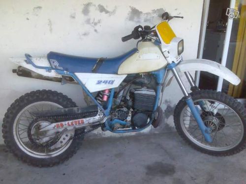

Salut,
C''est une 81 ou 82. :D
Posté le 01-12-2008, à 07:31
81, enfin si les pièces que l'on voit sont toutes d'origine...très certainement pas 82 car pas d'admission à clapets sur celle ci, réservoir sans les logos vissés et kick modèle 80/81
je pencherais pour une machine sortie entre 10/80 et 05/81.....
faudrait voir avec les N° de cadre.....

si j' ai bien compris, les pièces moteur sont plus difficile a se procurer, c' est bien ça ?
Posté le 01-12-2008, à 07:44
non pourquoi???? les 81 c'est les mêmes que les 82 à part le cylindre et le piston (pas de clapets en 81 et clapets en 82) t'as pas d'autres photos surtout du moteur et du carbu?
au fait, quel diamètre la fourche??

j' en  sais pas plus, je suis sur l' achat d'un  ancienne et entre 2 modèle, celle déjà vu et celle ci, qu'en pense tu ?
250 KTM 1981 MC
et justement, je parlais de pièces moteur par exemple si je refait une segmentation, est ce galère pour en trouver ?
Posté le 01-12-2008, à 07:55
tout dépends de ce que tu veux en faire de cette moto...si c'est pour le plaisir de restaurer et aller faire du circuit, prends la cross 81, sinon, si c'est pour aller rouler dans les bois et balader avec les potes, prends l'enduro 83 (si elle a sa carte grise)
pour la segmentation, tout dépends de la cote de ton cylindre, mais sur une 250, quand le segment est mort, le piston n'est pas beau non plus.....
Tu trouveras plus facilement des pistons de 81 en différentes cote, alors que les 82/83 ) clapets ne sont plus disponibles qu'en 72mm
Le mienne est une 82 et elle est équipée sans clapets....Bon il est vrai que ce n'est pas une MC mais une GS et que la majorité des MC produites en 82 avient les clapets.

merci pour vos réponses :| je suis encore dans le doute sur le choix de l' achat 😄
je veux la restaurer pour rouler un peu le dimanche matin et retrouver les sensations de ma jeunesse (47 ans déjà !) et le choix le + logique et celui ou je trouverai des pièces sans problèmes
