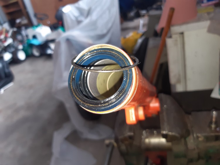

Comme un bras de fourche fuyait sur ma Marzo 35, j'ai commandé une paire de joint spy chez André et j'ai démonté la fourche : surprise, il y a 2 joints empilés l'un sur l'autre :
fourche Marzocchi 35 KTM
Le deuxième joint est sans cache poussière :
Est-ce que ce montage est habituel? il me semble que ces joints sont moins épais que ceux livrés par DD, mais à 2 ils remplissent toute la place entre la bague et le clip alors que ceux livrés par DD ne remplissent pas tout cet espace. Montage foireux? y-a-t-il 2 joints par bras? Comme j'ai pas le parts list, je peux pas vérifier...

Les Marzocchi à air, sont des fourches montées avec des ressorts moins raides que sur les conventionnelles. Le complément de raideur est apporté par la pression d'air.
C'est vrai que d'autres fourches ont des valves pour dépressuriser, ou plus souvent des vis de purge.

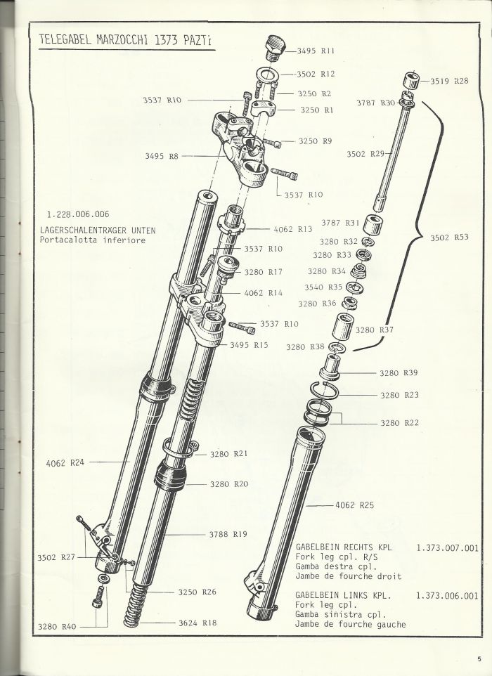

Il y a ce schéma, d'un modèle avec deux spi. Mais ce n'est pas une généralité.
Posté le 18-07-2020, à 15:47
Merci pour le schéma! Pas moyen de mettre la main sur une liste de pièce pour la Marzo 35 avec le nombre de spy...
Les spy vendus par DD Horvath sont des 37x47x9.5/10.5 ils ne peuvent pas être montés en double car il n'y a pas la place. Pour cela il faut des 34x47x7, plus faciles à trouver. Je vais essayer le montage avec 1 spy et si ça marche pas je passerai à 2.
