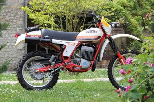

Nettoyage carbu et roule ma poule ! Yes ! :bise:😎  Pil poil bien. Encore des bricoles à régler, et elle va bientot randonner :clin::clin::clin:

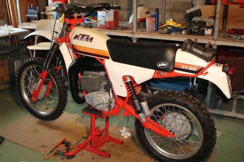

Manque des trucs dans le boitier de filtre a air.... 😄😄😄:clin::clin::clin::clin:

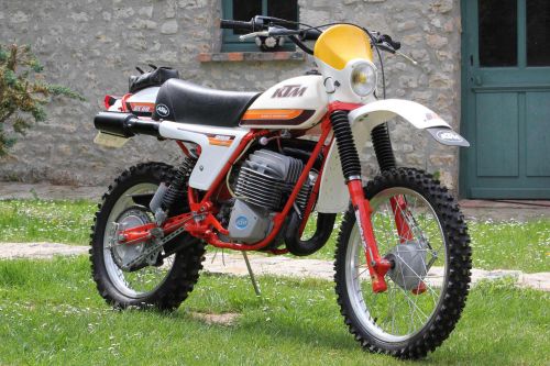

ca se termine. :bise:😎

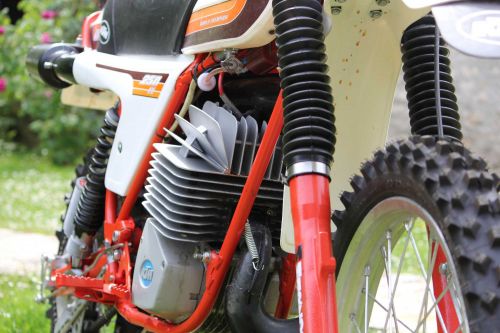

Une deuxiéme couche de blanc sur les cotés, les stikers, remplir le boitier de filtre :clin::clin:
et c'est bon pour le 21 !
pitét changer la visco des marzo, trop souple, mais si j'ai le temps... on va pas se faire des tables de 15 métres non  plus.... 😄😄

puis pour te taquiner DOUDOU tu aurais put mettre l'amorto avec la bonbonne gaz en haut .
quoique pas sur qu'il passe avec les caches .
Posté le 10-05-2011, à 14:44
tu ne remets pas les plaques latérales avec num. ?
Posté le 10-05-2011, à 14:45
non ca passe pas :clin:
pour l'endurance de Gironville oui :clin:

non pas en 79, fallait découper les caches, initialement c'était des Bielstein
Posté le 10-05-2011, à 14:50
doudou77 a écrit :
au juste les Ag3 a part deux ressorts ya des grosses differences ? 😉
extérieurement non, intérieurement oui
corps identiques aux AG2 mais rouges, deux ressorts ,généralement tige de 10mm mais fin 79 parfois des 12mm, juste avant que ne sortent les GS6.80, mécanique interne avec gros pistons de laminage et grosses chambres identiques aux GS6.80.
en bref, des amortos au look rétro, mais résolument modernes de conception....
