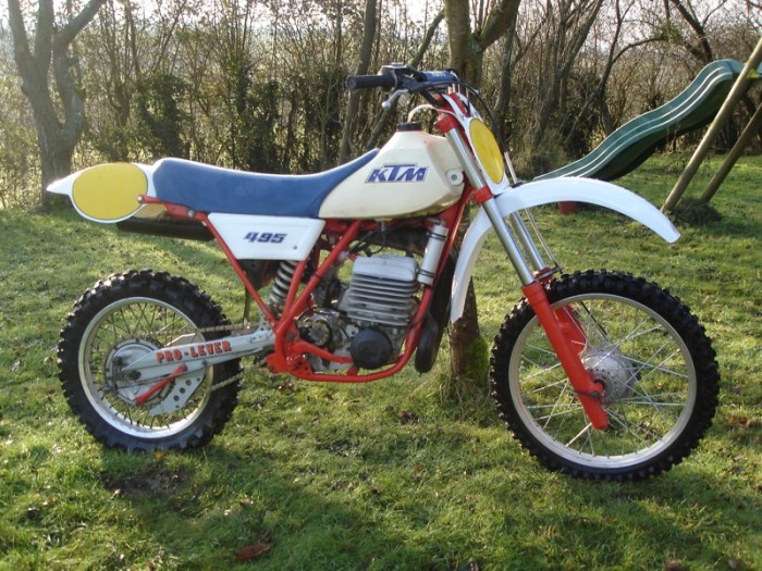

Ce qui est bien avec cette moto, c'est que c'est pas impressionnant du tout... à regarder.
A mon avis, attention au deuxième effet Kiss Cool !
Je suis pas bon en maths, mais ça doit pousser comme deux fois un 240, hors taxes, non ?
Vu l'état de la pelouse, tu dois pas faire tes essais dans le jardin !

Bien Martin, j'aime bien aussi cette moto !!
As tu cerné le travail à faire dessus ?

ça y est, je me suis remis... je ne trouvais plus mes mots hier soir, trop d'émotions !!!
effectivemnt rien ka regarder... mais a conduire... oh puuuuuuutaaaaainnnnnnnnnnngggggggggg
c'est très très puissant mais avec une certaines souplesse
donc version clapets et double allumage (bobine HT double donc 2 bougies)
carbu Bing 54/40/110
gicleur je ne sais pas encore
ça petarade pas, pas d'engorgement
et attention
t'as tout sous la main, quand tu veux,
vraiment difficile quand tu la taquine un peu de garder la roue av par terre
et sans blaguer !!!! dans tous les rapports même en 5, transmission 12 x 48
je crois que ya aussi l'option de la passer en boite 4
par contre miniabilité, bof bof, rien a voir avec le 240, pourtant que ce soit exactement la même partie cycle
et dabbord faut apprendre a la démarrer la Gârce, en basket, faut même pas y penser, c'est un ématôme sous le pied direct !!!
quand t'as capter le truc, un coup de kick suffit et là ..... mmhhhhhhh
le 240 y fait: bilim bime bime bime bime bilime bime bime
et là ça fait: bouloume boum boumboumb oub bouloume bouloume boumboubm
trop bon !!
pour le boulot qu'il ya a faire... ben tout ! comme dab !
je ne comprend pas qu'on puisse laisser une bécane dans cette état
bon là le mec il en avait vraiment rien a foutre et il l'a lui même récupéré d'un autre proprio qui d'après ce que j'ai compris faisait du Side Car Cross et ce gars là a fait une adaption du moulin de la 495 dans un de ses Side, enfin je ferai des fotos vous comprendrez
bref donc tout est a faire et c'est tant mieux !!!!!
actuellement ya un haut moteur qui ne serait pas trop usé (cote 92,75) a verifier
mais j'ai un cylindre piston qui sort de réalésage en rab (92,5) plus un autre bas moteur
donc ça va etre vite vu
démontage complet
sablage epoxy
et refaire un moteur a "neuf"
joint, roulement, spy...
et je pense que comme vous m'avez montrer l'exemple je ferai aussi
peinture moyeux, carter
re rayonnage etc...
