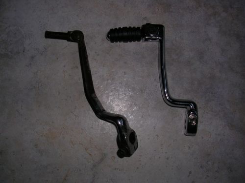

Le sélecteur de vitesse sera changé car l'ancien était complétement usée et rouillé:
KTM 250MC 1980

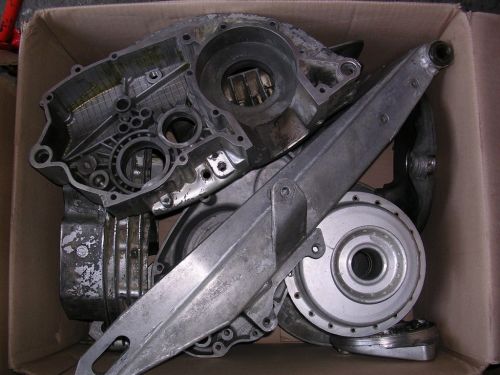

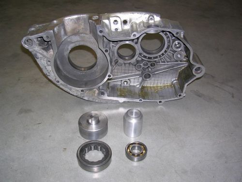

Posté le 30-03-2008, à 21:07
Le moteur n'est pas en reste, je dois faire des devis pour peindre les demi-carters gauche et droit ainsi que le carter d'embrayage :
KTM 250MC 1980
KTM 250MC 1980

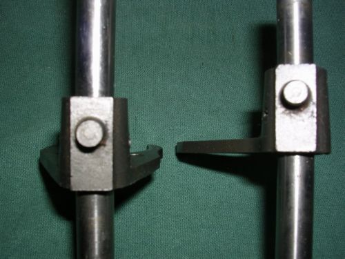

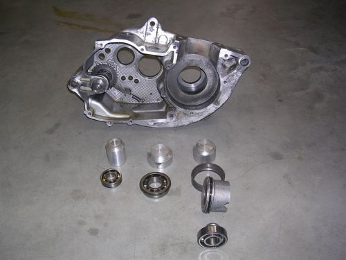

Le moteur est un peu à la traîne. Faut dire que ça ma pris du temps pour réunir les pièces abimées. Changement du vilebrequin et de la bielle (photo),
KTM 250MC 1980
changement des fourchettes de 2/4 et de 1/3, changement de l'axe de sélecteur (nouveau modéle) avec la griffe à la bonne côte et les cannelures dans un état correct.
J'espère qu'avec ces 3 dernières pièces, je ne ressentirai pas les points morts comme lors de l'achat de la moto.
Par contre je vais faire peindre les carters moteurs sans le mécanisme d'embrayage que je ne réussi pas à trouver. Il est disponible chez Pentonpartsusa mais c'est trop cher.

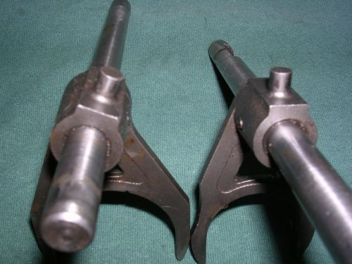

Posté le 16-06-2008, à 23:25
En image, les anciennes fourchettes qui étaient montées dans le moteur:
KTM 250MC 1980

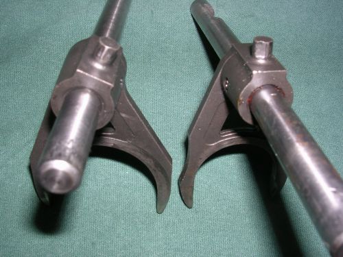

Les nouvelles fourchettes de 2/4 et 1/3 :
KTM 250MC 1980

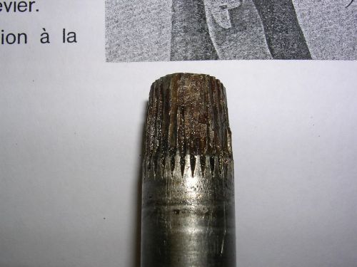

Posté le 16-06-2008, à 23:40

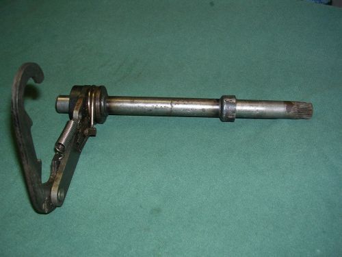

Et enfin et toujours en image, changement de l'axe de sélecteur (nouveau modéle) avec la griffe à la bonne côte et les cannelures dans un état correct.
KTM 250MC 1980
Et l'ancien :
KTM 250MC 1980

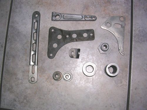

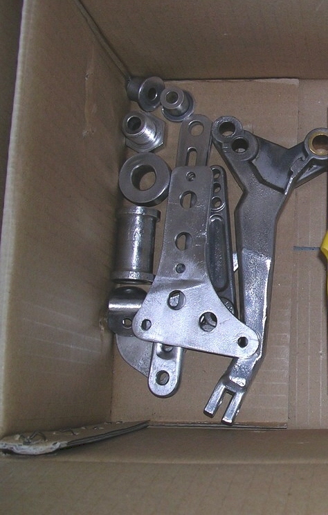

Moi aussi j'ai poncé mes piéces alu,preuve à l'appui :
KTM 250MC 1980
Mais j'ai voulu aller plus loin et j'ai fait faire une anodisation incolore :
KTM 250MC 1980
Pas trés satisfaisant !! :(

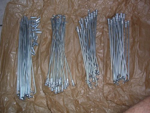

Posté le 21-08-2008, à 22:42
Zinguage blanc :
KTM 250MC 1980
Aprés:
KTM 250MC 1980
KTM 250MC 1980

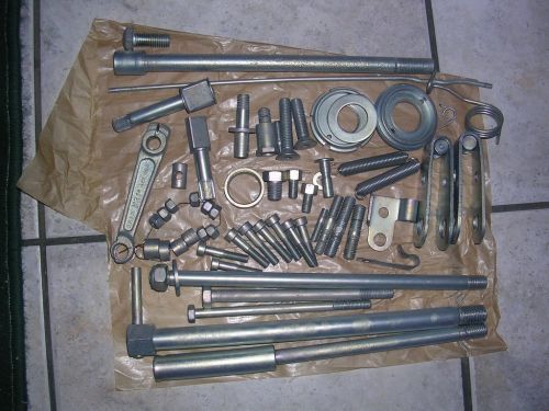

Posté le 21-08-2008, à 22:49

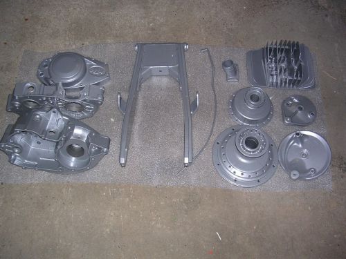

RAL 9006 :
KTM 250MC 1980
Aprés :
KTM 250MC 1980
Posté le 22-08-2008, à 07:11
C'est superbe, tu va vriment avoir une brêle raide neuve façon sortie usine!!!!
Mais était-ce vraiment nécessaire de peindre les demi-carters moteur et la culasse?
Rassures moi c'est pô peint côté inter les demi- carters... ;)
Par contre quel type de peinture as tu utilisé car culasse, pipe d'admission et demi-carters sont soumis à d'importantes contraintes thermiques....
Posté le 22-08-2008, à 07:17
Les carters étant en magnésium, vaut mieux les peindre, je vais pas t'apprendre que c'est un métal putrescible.
Vu qu'il faut que j'y passe aussi sur la mienne, le type de peinture m'intéresse également.
Posté le 22-08-2008, à 07:26
Je sais que ces pièces sont sensibles mais sur les notres il y a beaucoup moins de risque que sur les modèles à eau ou les composantes du liquide de réfri ajoutées au fonctionnement moteur produisaient un phénomène anode/cathode des plus redoutables!!! Naannn pas obligatoire....Pis si tu veux quelque chose de vraiment efficace c'est ce qu'à fait Bertrand sur certaines pièces: une OAS incolore (anodisation) là tu auras le top... La peinture même HT n'offre pas une tenue satisfaisante sur ce type de matériaux ...
Par contre le carter d'embrayoir là tout à fait d'accord , j'ai moi même passé le mien à la peinture HT...
