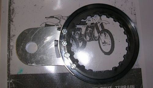

J'ai testé l'outillage de blocage de la noix...........terriblement efficace !! La j'suis content !!:) 🙂 :)

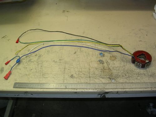

Qui peut me dire sur quoi qu'ça s'chambre ??

Le bleu et le noir sur la bobine.
Et les autres couleur ? Quel fil va au bouton de mise à la masse ??
c'est quoi c'dialecte ???   😄;)

bon, la grosse cosse rouge sur la bobine, le noir aussi sur la bobine coté petite cosse. le fil qui repart de la grosse cosse rouge bobine, va au bouton de masse et le reste....bé tu isole parce que c'est un allumage enduro que tu as là...alors les feux, tu t'en tapes royalement....
a la masse, c'est toute la moto :D
je rigole hein
a la masse c'est le petit fil qui se trouve ponté sur le bleu qui va a la bobine
les autres, c'est pour feu avant, feu arriere et frein stop
le jaune 35 w au feu avant
le vert 15 w au stop
le blanc 5 w au feu arriere
pas oublier le regulateur sur le fil jaune
pour moi, j'avais pas bien relus le post
c'est donc une cross, quoi de plus simple alors ????

P----n déconne pas, vu le prix quelle me coute j'aurai plutot les boules !!!
Quoi de plus simple ???? A chaque fois que je touche une pièce sur cette moto, je m'attends au pire !! Alors là le fil rouge...........sur le fil ???? Merde, lequel déjà  😄 😄 😄 😄
Voilà pourquoi je demande...:) :):D :D
Bon merci les gars.
Non sans déc je préfère être rassuré alors merci les gars.
