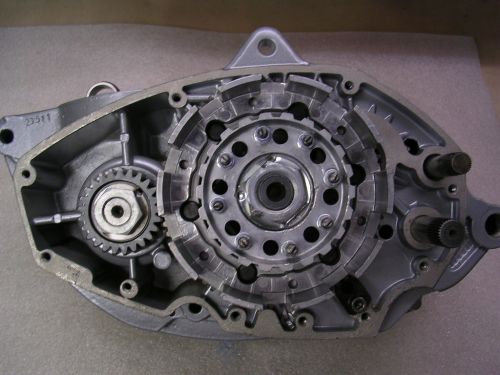

Pignon de transmission, cloche d'embrayage :

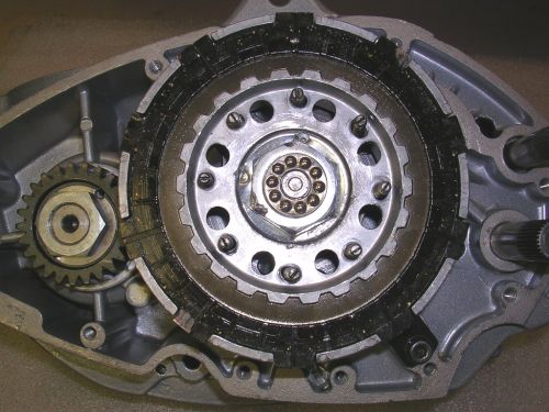

Posté le 12-12-2008, à 21:49
Disque et tige d'embrayage :

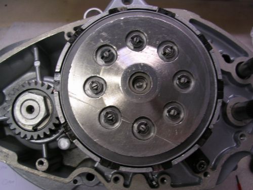

Posté le 12-12-2008, à 21:53
Plateau de pression  avec les écrous réglé !

beau boulot.... tu les a bloquées les 8 vis de l'embrayage ?
Posté le 13-12-2008, à 12:10
bellissimaaaa !!!
Posté le 13-12-2008, à 12:14
non, surtout pas Fabrice...elles sont goupillées, il faut les régler de façon à ce que les plateaux s'écartent coorectement lors du débrayage et que la pression soit suffisante pour ne pas patiner.

tu les as goupillees avec quoi?

pour les goupilles, c'est des 0.8mm en acier doux

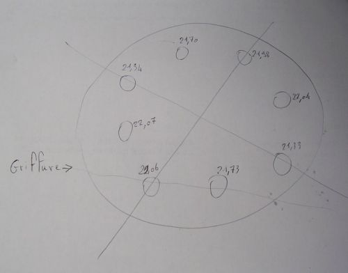

-Deuxième problème, les disques d'embrayages. Sur une moderne on vis à fond, on serre et ca marche à condition que les disques d'embrayages et les ressorts sont dans les tolérances. Sur la Katé, déjà les ressorts que j'ai acheté chez AH sont à 35mm au lieu de 37mm limite de tolérances sur le manuel de réparation. De plus on serre à quelle valeur ??? C'est pour cela que je me suis pris une valeur, déjà pour qu'il soit vissé uniformément et à la même cote. Si cela patine, je n'aurai plus qu'à vissai d'un demi-tour sur chaque vis.

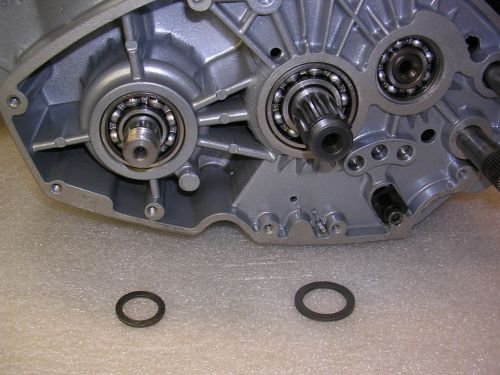

Bertrand j'arrive toujours pas a enlever mes roulements m25, je vois pas avec quel outils je vais pouvoir y arriver, je veux bien pousser le tout en passant par le coté 6204 mais avec quoi?

Fabrice, lis les pages 16 et 17 du manuel que je t'ai envoyé...ça DOIT sortir si tu appliques ce qui est dit....
Posté le 15-12-2008, à 11:00
A la presse, ca doit sortir.

le pb c'est qu'il ny a aucune prise sur ces chemins de roulements exterieurs, a part les 4 minuscules encoches ou l'on peut passer , si on a pas l'outil special ktm, quoi ??? de la corde a piano a la rigueur et en poussant dessus?meme en chauffant bien le carter le roulement il tombe pas tout seul il faut bien le faire venir!!
Posté le 15-12-2008, à 12:20
As tu une presse ? Si oui, tu sorts le roulement de ce coté avec la presse :
le tout vient par l'autre coté, le roulement extérieur du M25, le porte-joint et le roulement 6204.
Bien entendu, il est souhaitable de sortir l'embiellage avant.

je crois que je viens de comprendre, il faut s'appuyer sur l'entretoise ( piece 23 de l'eclaté), qui lui pousse le roulement, alors que j'essayr de trouver le moyen de ne sortir que le roulement sans toucher a l'entretoise que je croyais integrée au carter, amsi bon avec vos messages plus la vue de l'eclaté, je vois la lumiere, allez ce soir j'essaye ( combien de temps au four le carter ?)
Posté le 15-12-2008, à 13:03
C'est cela mais ça veut dire que tu as réussi à sortir le roulement 6204 ? Je sais qu'il te manquait des billes, as tu sorti également la cage extérieur du roulement 6204 ?

oui le 6204 est venu facile  sans forcer en chauffant un peu au decapeur thermique, il est venu entier avec toutes ses billes , les manquantes je pense qu'elles ont du partir par l'echappement d'ailleurs la culasse a des traces d' impact
suspectes, je vous ferai une photo ce soir
