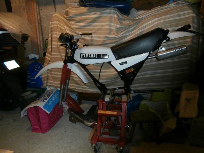

Posté le 08-12-2013, à 17:33
Mon B.O. n'étant pas encore revenu de l'époxy, j'ai juste remontés quelques truc mineurs :
- Remontage du réservoir d'huile (je compte laisser le système autolube)
- remontage de la béquille
- démontage de la fourche pour y remettre les soufflets ainsi que les pattes supports de phare

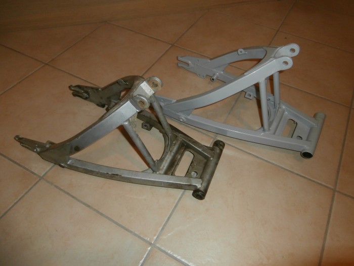

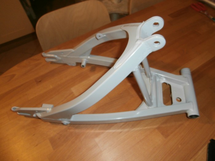

Posté le 10-12-2013, à 19:07
 :cry:  :cry:  :cry:  :cry:  J'ai été chercher mon bras oscillant  :cry:  :cry:  :cry:
Le gars m'avait dit qu'il n'avait pas pil poil le bon RAL en époxy mais que ça allait être très approchant. Pis comme il me l'a fait gracieusement j'ai rien dit (il a dut passer ça en même temps qu'une grosse commande sur le gris en questio)n... Mais là il y a quand même une ch'tite différence  smiley09  Ci-dessous un BO en stock et celui qui revient de peinture...
Deux solutions :
- je fait avec et je remonte comme ça
- je passe un coup de bombe de peinture du bon RAL par dessus...
Vos avis  :(
C'est con la peinture est bien faite...
Posté le 10-12-2013, à 19:16
ou une 3 ème possibilité, monter un B.O. alu d'YZ 79  😉 Mais là va falloir demander au père Noël une rallonge budgétaire  :(
la bombe, bof, en revanche, l'époxy protègeant la ferraille, je confierais la chose à un carrossier qui n'ayant pas à apprêter, ne devrait pas te prendre trop cher. Des caisses gris métallisé, y'en a des tonnes...
794794 messages 112112 images
Posté le 10-12-2013, à 19:31
itou le pat
564564 messages 9090 images
Posté le 10-12-2013, à 19:55
C'est pas emmerder le mec  🤬
A l’œil il t'a fait un 7038 alors qu'un 9006 mat aurait fait l'affaire !!!
Si tu veux repeindre dessus va falloir que tu ponce pour l'accroche  🤬
Par contre tu peu refaire un thermolaquage dessus sans décaper ni resabler  !!!
Posté le 10-12-2013, à 20:02
Pour le RAL utilisé je dirais 9018...
Posté le 10-12-2013, à 20:06
Ouais mais que se soit l'un ou l'autre sa ne change pas grand chose  🤭  il te l'aurait fait en rouge que sa n'aurait pas été pire  😄
Posté le 10-12-2013, à 20:08
Bah à la lumière naturelle, c'est moins pire qu'en photo  🤬
Posté le 10-12-2013, à 20:10
Ce week je fait un montage à blanc sur la moto pour évaluer l'étendue des dégâts. A la limite je vais p'têt le monter et peindre moi même mon B.O.  de secours, ça me fait chier de devoir poncer l'époxy avant de faire repeindre....
