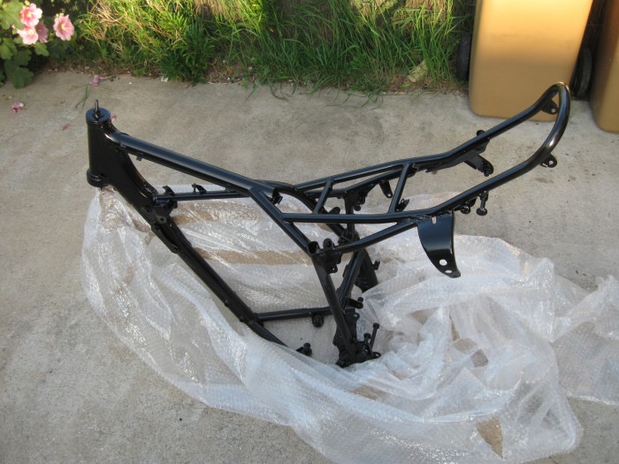

Moi j'amène le cadre après l'avoir bien nettoyé, ils le sable et l'apprête eux même avant époxy. Une année l'épaisseur totale de peinture était telle que j'ai du poncer la zone de marquage du cadre et appliquer un vernis un vernis transparent pour le rendre visible
Cadre de ma PE juste après peinture
Pour la DTMX ça a été fait nickel  😉
