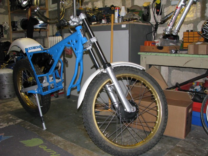

ouaip  joli boulot    le fredo
belle gueule  cette brêle       , en dehors des soufflets rouges  LOL

allez, une ch'tite aprèm de récup pour compenser le week end dernier et hopppp ça avance un p'tit peu!!! 😍
Posté le 27-02-2014, à 19:08
C'est beau .... mais ...  🙂
Les deux emportes bidoche  sur le GB  arrière, ya pas moyen de mettre des têtes bombées basses??  😉
Posté le 27-02-2014, à 19:13
t'as l'oeil sur tout twâ hein!!!  😄  😄  😄  les vis tête bombées inox ont été commandées hier soir chez Marleva.com....pour l'heure, tout n'est qu'assemblage provisoire car pour refoutre le moteur dans le berceau, je vais devoir tout redéposer. En fait je ne remettrai pas le moteur dans le cadre...mais le cadre autour du moteur...
C'est bien plus simple vu que tout passe au mm de manoeuvrer le cadre qui fait 7/8kgs que le moteur qui en fait 30...

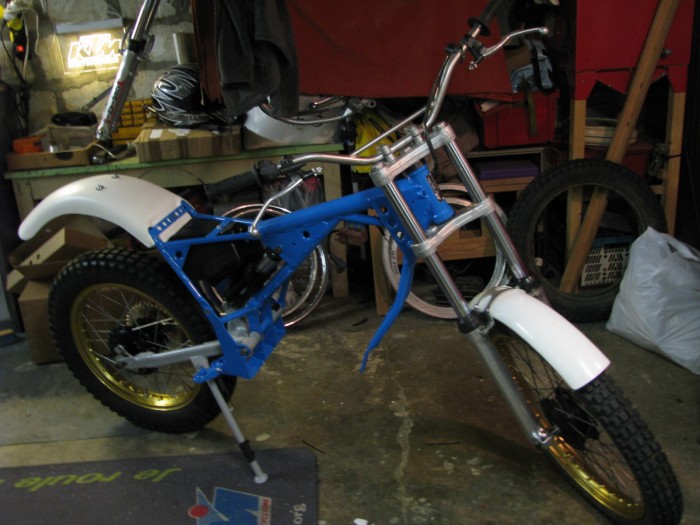

Bon ma luxation de l'épaule se calmant un peu, retour dans le garage, j'ai réussi à serrer le pot sur tous les ancrages mais j'ai du tordre la patte de fixation sous la selle sinon ça rentrait pas  🤬  Enfin ça rentrait mais plus moyen d'enquiller le silencieux. Bon tout est monté ouf et avec un beau manchon neuf entre pot et silencieux  🙂 Demain je m'occupe des soufflets, je vire les horreurs rouge et remet de l'origine noirs  😉 Et je ferais de nouvelles tofs  🙂

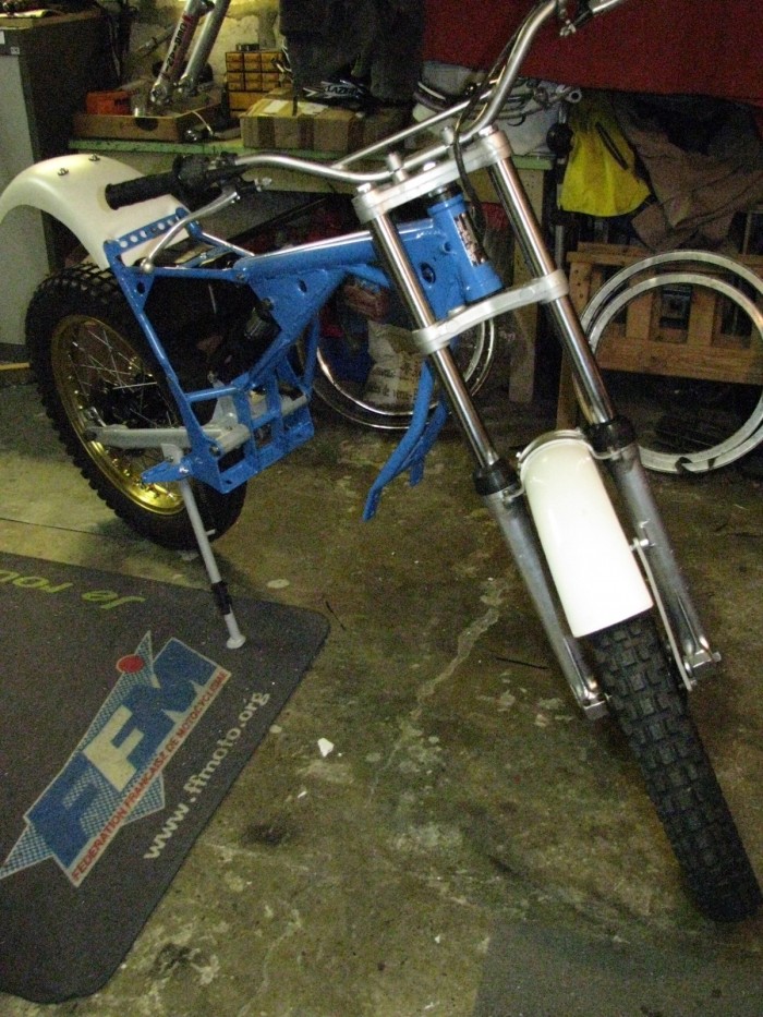

l'est bien large au niveau des repose pieds le cadre de la jcm  😳
a comparer avec un cadre gas 2014
Posté le 08-03-2014, à 23:07
ah? bah pitêt...j'ai aucune base de comparaison... 😳

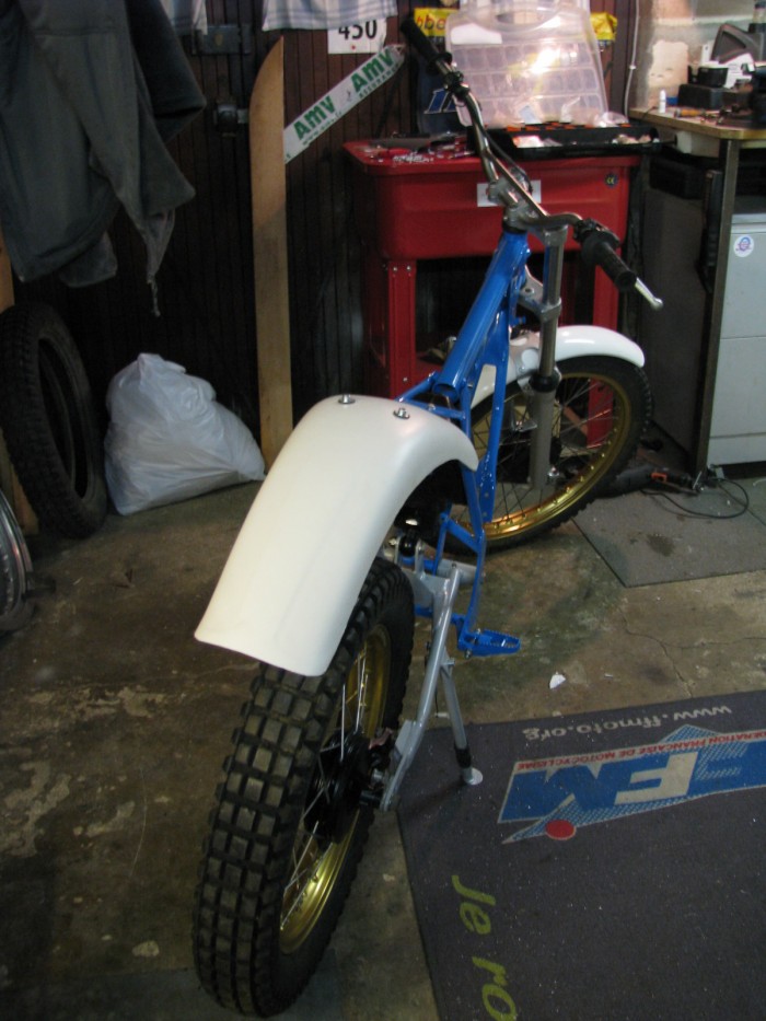

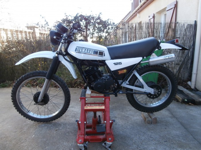

Bon ayé, elle est quand même mieux comme ça  😍

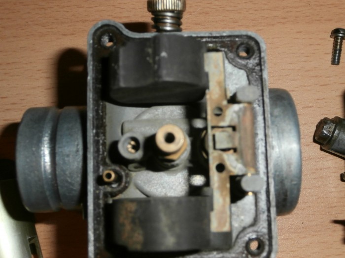

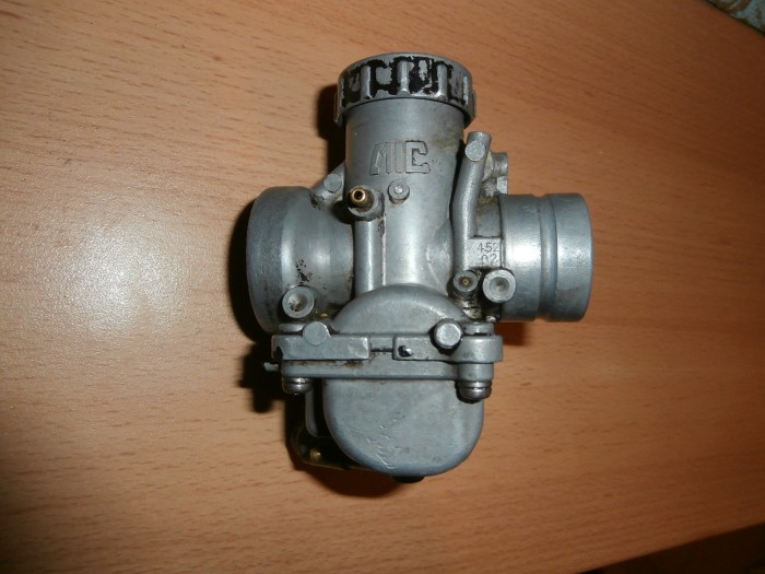

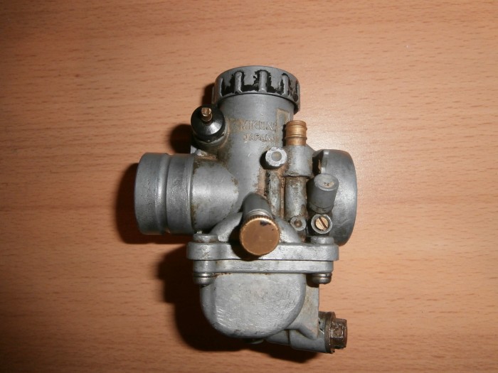

Bon je me mets sur le carbu 🙂 D'ailleurs au fait quel carbu  🤔  celui d'origine, un 22 en lui collant 10 à 15 pts de plus (vu que pot vide plus boite à air "écumoire" ou je lui greffe un 24 que j'ai récupéré mais qui est en moins bon état....  🤔  Bon en attendant de trancher démontage complet des 2 carbu pour nettoyage de printemps.

Si le 24 n'est pas en super état, je mettrais le 22 avec un réglage adapté.
Posté le 09-03-2014, à 16:08

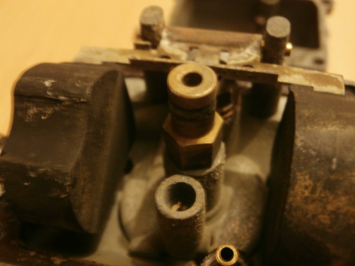

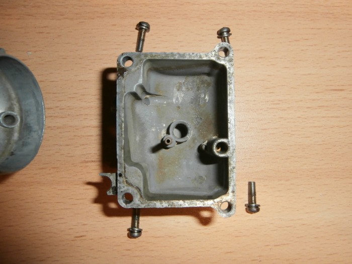

C"est ce que je vais faire car après examen approfondi du 24, le fond de cuve est bouffé par endroits, extérieurement il a quelques chtards et le gicleur énorme (210 - voir tofs en dessous) semble solidaire du puits d'aiguille (pas réussi en tout cas à séparer )
J'ai donc commencé le nettoyage aux p'tits oignons du 22 et je lui colle un gicleurs de 145 au lieu du 130.
Pis si à  Elbeuf je mets la main sur un 24 en bon état ou même un 26 on verra à ce moment là à changer...

le 24 ça servirait à rien ça le ramènerait pas à la vie  😂 , pour le 22 je vais y aller au jus de citron  ;)
