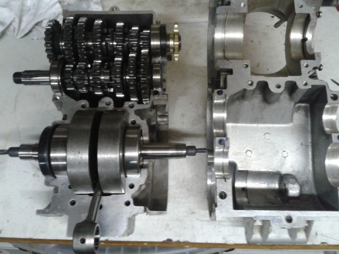

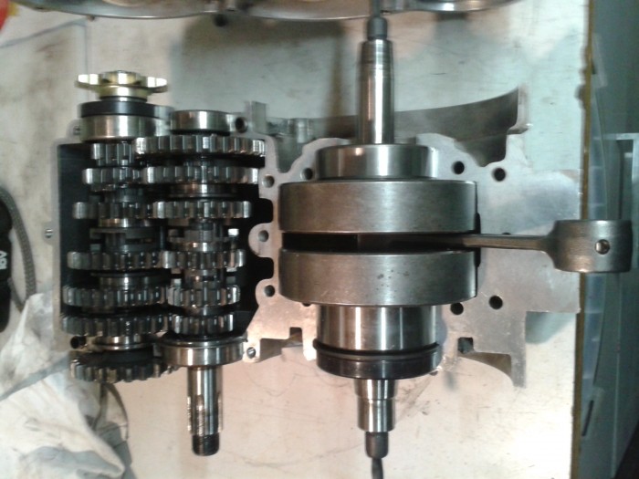

ça continue!!! je jette l'éponge pour ce soir!!! ras le bol!!! les filets du taraudage pour mettre l'extracteur de volant magnétique sont cuits par la main d'un gougnafier qui a vissé un extracteur de travers. résultat, impossible de sortir le VM. Heureusement que c'est un carter moteur à plan de joint horizontal, je verrai demain mais je vais peut être pouvoir désassembler les deux demi carters et sortir ce putain de VM autrement.

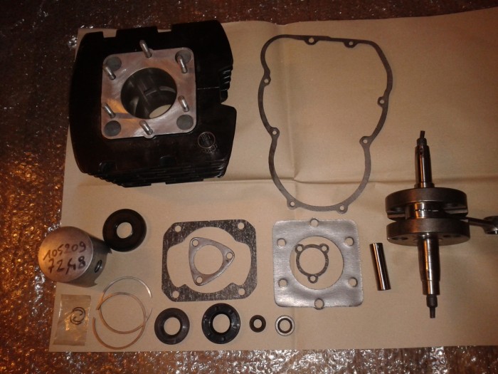

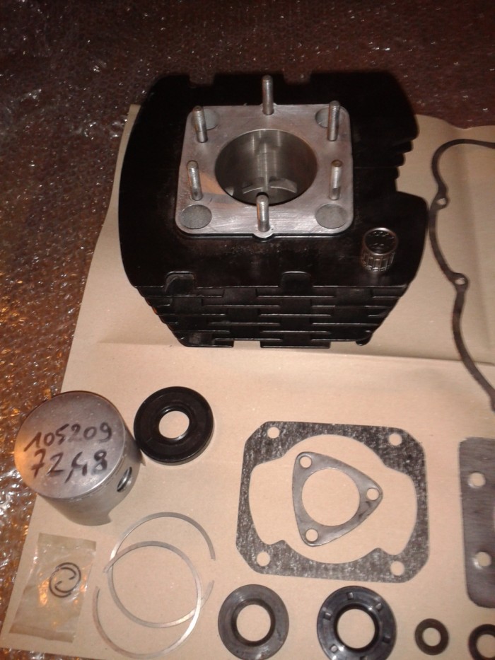

bon, outre le 125 KTM Sachs 73 sur lequel je n'ai plus qu'à faire la pose du faisceau élec et quelques bricoles, aujourd'hui, j'ai reçu les nouveaux organes vitaux du JCM trial!!! je vais avoir un pain sur la planche et un gros paquet de z'euros en moins... :cry:  😄

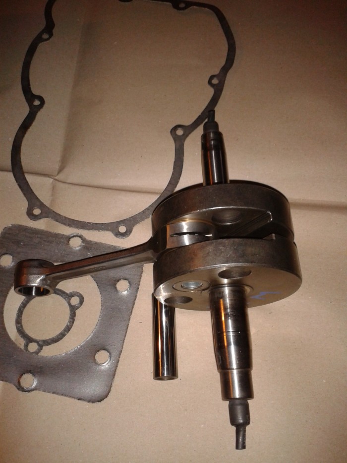

240 JCM: coup d'arrêt, Joël Corroy s'est planté dans les joints spi, il me manque celui coté primaire: commandé  :/
vilo avec bielle neuve, roulements neuf...on peut pas refermer pour le moment...

beaucoup plus chers à produire, mais tellement plus simples pour bosser!!! pas besoin d'extracteur de roulements, pas besoin de calage latéral du vilo ni des arbres de boite...un bonheur.... 👍  👍  👍

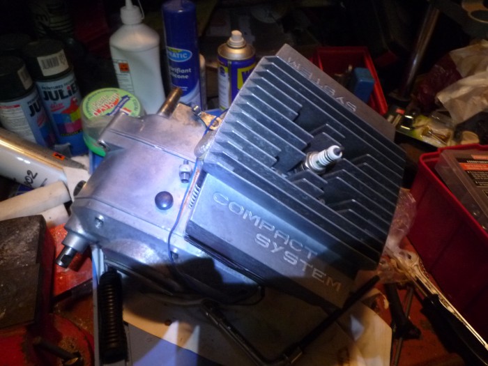

un p'tit 50 en chantier
